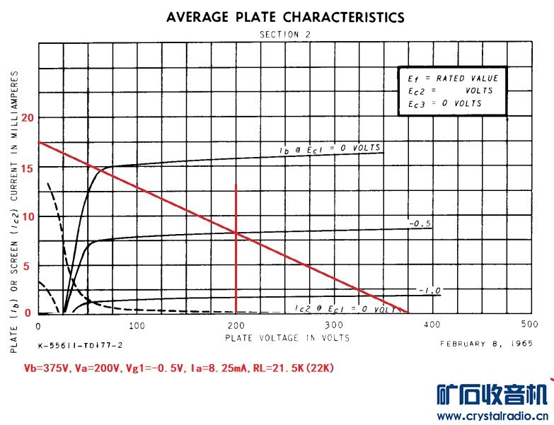

发表于 2024-9-6 17:51:11 | 显示全部楼层
看看Section 2  第二级放大,也可以把负载电阻接阴极做阴极输出。

 楼主| 发表于 2024-9-6 21:06:41 | 显示全部楼层
这个办法挺新奇的
