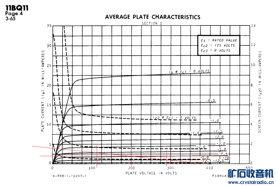

这管子线性貌似不错,有玩过的朋友交流下心得,先谢谢了。
发表于 2024-9-3 18:50:13 来自手机 | 显示全部楼层
搭眼一看,线性不咋着。仔细一看,你画错了。
 楼主| 发表于 2024-9-3 19:07:31 | 显示全部楼层
应该是,,花眼了,苗个图很费劲
 楼主| 发表于 2024-9-3 19:39:20 | 显示全部楼层
-7.5v,-5v-10v,
 楼主| 发表于 2024-9-3 19:44:53 | 显示全部楼层
正负半周都在87.5v左右。前面得加一级才适用,但愿不是我眼花

经查,原来是美国GE公司早期产品啊!我退休前从事钢管厂电气自动化,全套自动控制系统PLC就是美国GE公司的。GE是世界著名公司,产品过硬,好管,值得拥有!

发表于 2024-9-4 12:45:30 | 显示全部楼层
内部俩单元,一个遥,一个锐,参数都不一样,用时注意。

发表于 2024-9-4 13:03:03 来自手机 | 显示全部楼层
谢谢提醒,院长细心!
我这个还真没细看,大意了!武断的认为它是双五极管呢!静下心耒再细看看,如果两管不一样,那得另考虑用途!
