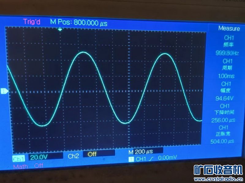

2.测试了280、300、320的高压供电、以及三极管和五极管多个工作点,反复对比测试,最终找了一个输出幅度较大、失真较小、容易匹配且具备一定包容性的工作点,可以容纳10%的元件偏差而不影响性能。不削波输出幅度大于95Vp-p,足以推动常规多极管。

一些补充说明供参考:
1.高压建议用在300v左右,电压低了倒相级输出幅度受限严重。
2.第一级的屏极电压是此电路的调试关键,高了影响倒相级输出幅度,低了影响放大级的失真和输出幅度,这是两级直耦的缺陷。
3.我是从最大不失真输出幅度来选择工作点的,考虑其他因素,最终选一个输出幅度较大而波形失真较小的工作点。关于听感由于过于主观,就不做表述和讨论了。
4.关于6F1和ECF80的听感,确实应在工作点设计合适的前提下对比,不过如前所述,听感我不做讨论,以你自己的听感为准。
