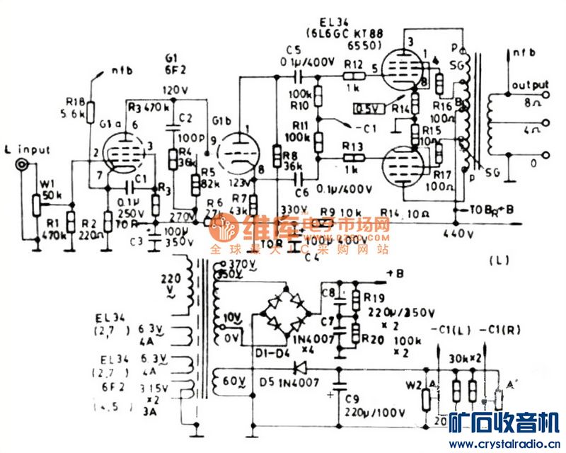

2.        大极典的VAA70

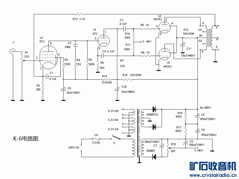

3.        关氏的K6

4.        最终选择
网上查大力宝ST70的电路,版本众多不知道哪个是最正宗的……何况还有大量仿制的相似的产品。
不过无所谓,拉名机站台无非是做个老虎皮,实际只是参考它的电路架构:
tp复合管中的五极管做放大直耦到三极管做屏阴分割倒相,驱动末级功率管做推挽输出。
 楼主| 发表于 2024-9-3 13:39:22 | 显示全部楼层
第二,        选管与一些调整
原机用的tp管是7199,价高难觅,自然要找个低价冷门型号代替,用山寨来打败魔法。
参数比较接近的型号是6BH8,可惜山高路远至今还在跋涉中,那就用更常见的6F2/ECF82来代替吧,既然大极典和关氏都用了6F2,显然是一个不错的选择,摸着前辈过河可以少踩很多坑。(比如6F1看上去也接近7199,但大极典和关氏都不采用,那就不去试错了)。
至于功率管,选择余地就更大了,6L6全系列都可以,我是打算用6GV5、6JN6、6AV5这些,做30~50瓦是没问题的。
本次的重点是把ECF82放大和倒相做成一片板子,后面可以配各种功率管搭棚制作,应用会很灵活。或者等空了再做一些功率管辅助安装板配套也行。

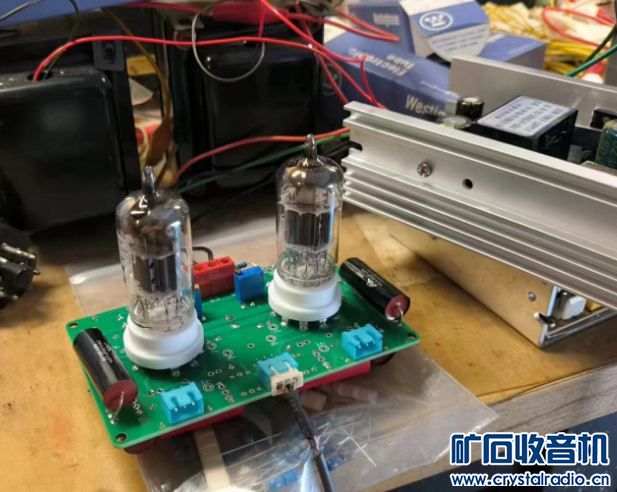

 楼主| 发表于 2024-9-3 14:03:05 | 显示全部楼层
第三,        制作
其实试过好几种tp管,从通用性考虑,先发ECF82的吧,制作过程略。
本次用的管子是ECF82(美国型号6U8/国产型号6F2),大盾标漂亮得跟刚印上去一样(实话说就是冲着大盾标买的)……十字顶和平脚排除了国产管假冒的可能,管身印的“foreign made”表明这不是英国原产,看工艺是欧洲管,但是不能确定产地。管身有暗码,实在看不清,第一个字母好像是B开头的,我对欧洲管不太熟悉,行家也许能从暗码查到产地。管身的BVA标是英国电子管协会认证。
