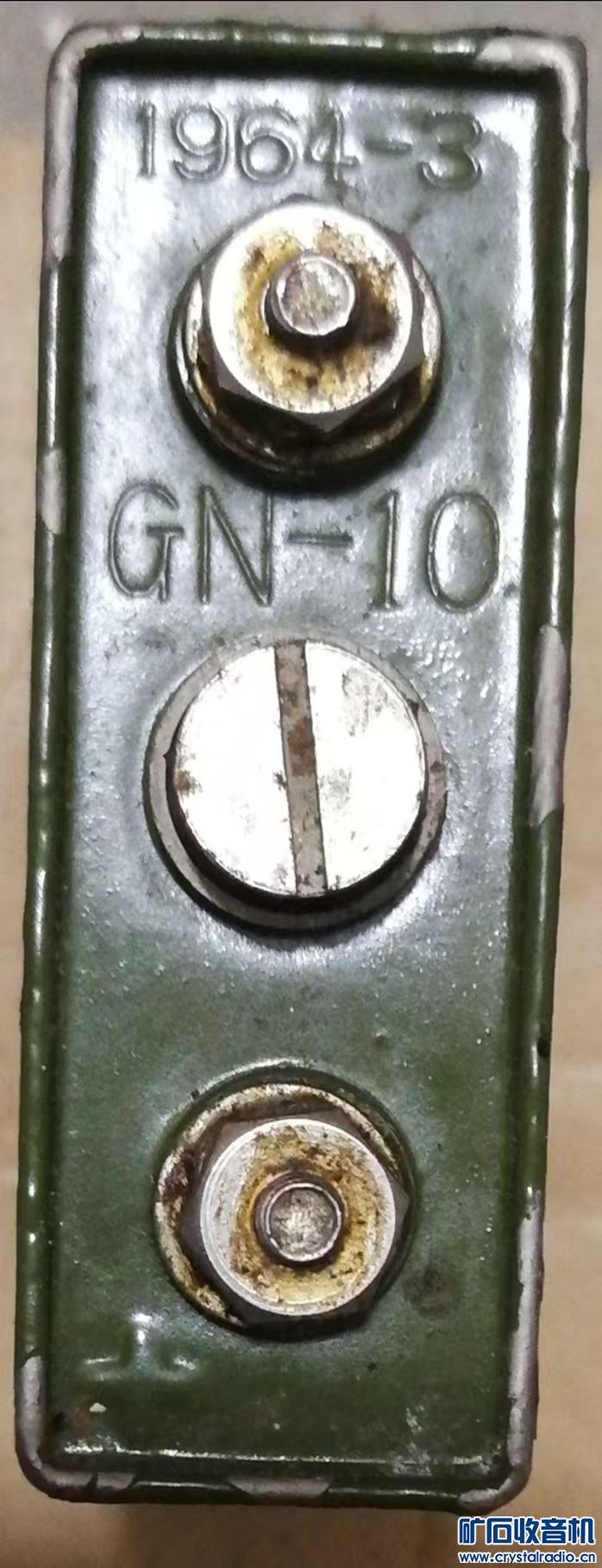

60年了,还能用吗
发表于 2024-9-1 20:38:18 | 显示全部楼层 |阅读模式
这个是当年坦克车上用的,一直没有拆封过。

好像是镍氢电池,加蒸馏水就可以。10AH的,电压也就是在1.5V左右。多年了,不太清楚了。

这是什么?电池?有电压吗?

镍镉电池,1.2V/节,看看加过液没有,没加就大发了

哦,是镍镉电池,1.2V的。原来有好多,都扔了。开始不知道怎么用,加过硫酸水,不能用。后来知道是加蒸馏水,就可以了。收拾地下室,翻出4块来。

初次使用不能光加蒸馏水,这个是“碱性镍铬电池”,需要初次使用需要加注“苛性钠与蒸馏水混合电解液”。具体比例浓度我需要查资料。

镍镉电池,1.2V/节,请教此电池好在那里?

好处,1寿命长,可达30年,温度适应好,不像普通电池那样受温度影响大,去南北极的必备,
坏处,污染大,镉的致癌物质,容量不大,有记忆效应。

我有这个电池的使用说明书,电解液是需要自已配制,印象中是需要氢氧化锂,还有多大浓度记不太清了。
查《碱性蓄电池维护手册》也可查到这个型号电池的电解液配制方法,氢氧化锂与水的比例和需要的浓度。

我有个跟这个一样的镍铬电池,是海上手提应急照明灯用的,要加碱性电解液(氢氧化钠)。

一般地区仅仅用氢氧化钾就行高寒地区加少量氢氧化锂,具体浓度忘了。

这么大个头如果是银锌电池就赚大发了

烧碱片兑水
