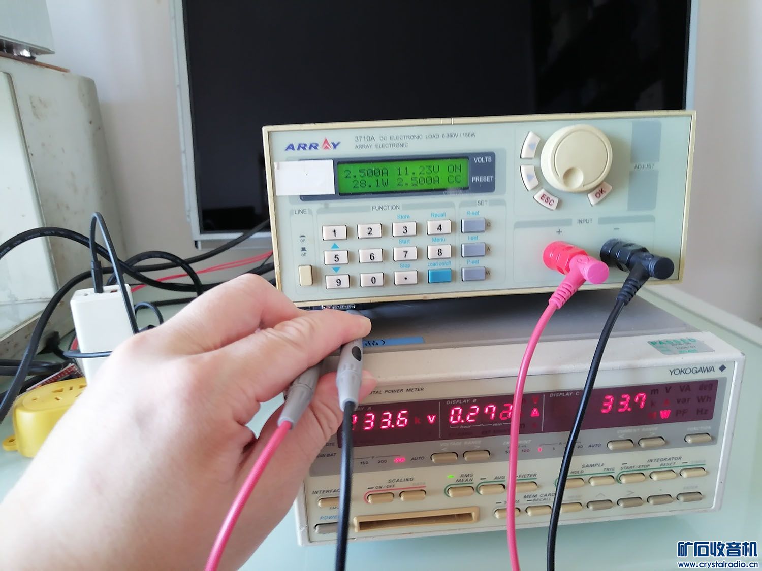

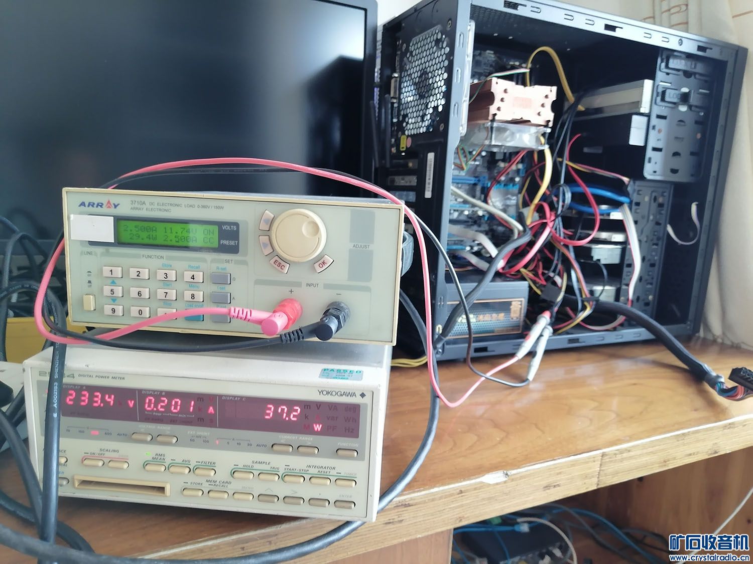

问题是你一开始就说了,300 瓦以下的(高效率)电源难找 金牌电源基本都是千瓦往上,白金的都到两千瓦 我自己用的电源是振华 450 瓦,因为实在是找不到更小功率的铜牌   但即使如此,它 20% 负荷都有 90 瓦,比你的最大负荷还高一半以上,这效率...
所以第一你不想买大功率电源,第二你要高效率 那就只能用别的方案咯
至于氮化镓充电头,测了一下我手头的贝斯 65 瓦,正好有个老苏菲诱骗线是 12V 的
12V、2.5A Load 时效率 89%,但也没到 90,想了想可能要 20V 才行?果然
20V、2.5A 时效率能到 90+,但没想到这玩意 12V 时最大电流是 3A,你用不了 倒是很合适我,我现在用的 12V 适配器太老了,效率不是很高
看来我可以买个 12V、5525 插头的诱骗线试试,你就难了

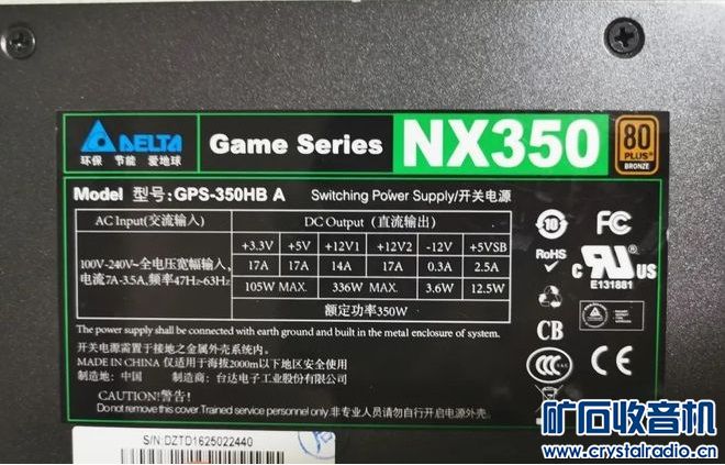

一个350W振华冰山金蝶,80Plus金牌。一个库房里被水泡的主机,电源台达的250W金牌,不知道坏没坏,如果坏了就买台达NX350。手头这个像蛐蛐叫的是理光280W铜牌,感觉快不行。

某东上的这个NX350,我12年前买过,单磁路放大,性能不行。不要迷信台达,因为台达早已经放弃了装机市场,我猜想这个不是京东自营售卖的。我现在还有一个闲置在那里呢,嫌他性能不好,不用了。还有个NX550 (DC-DC)坏了,初步判断是tyn279坏了,可惜焊接技术不行,拆不下来,就不修了。

这货确实10年前的设计至今没变。非常感谢,果断放弃。

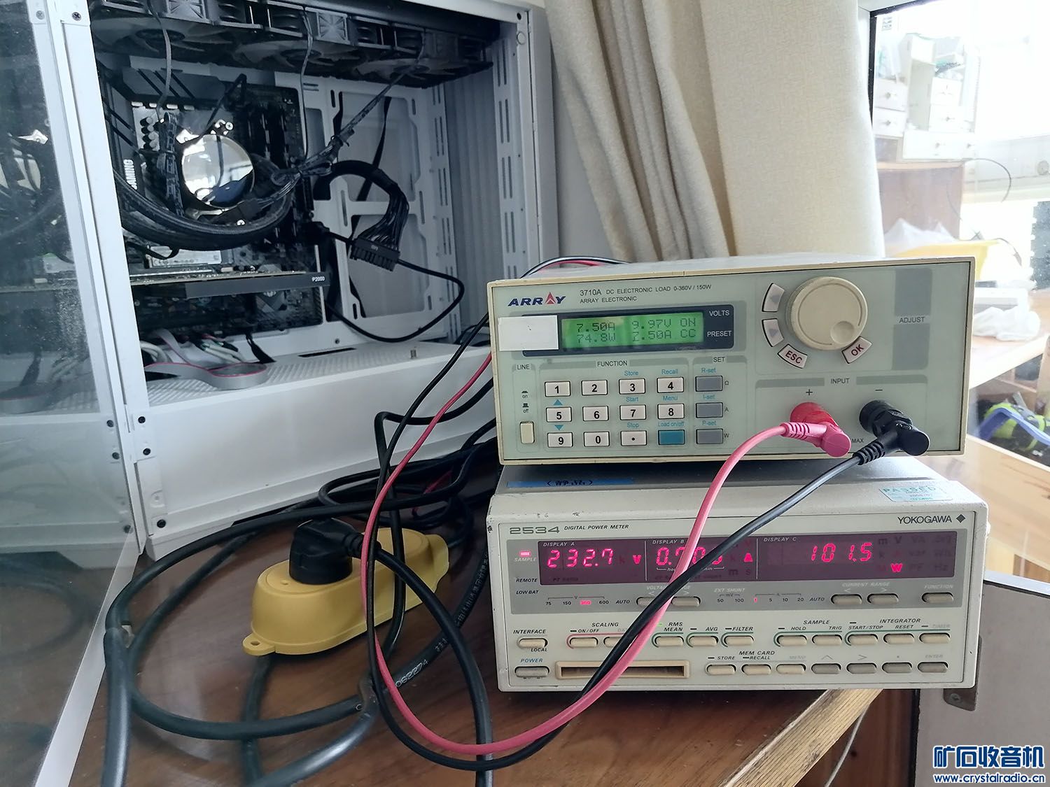

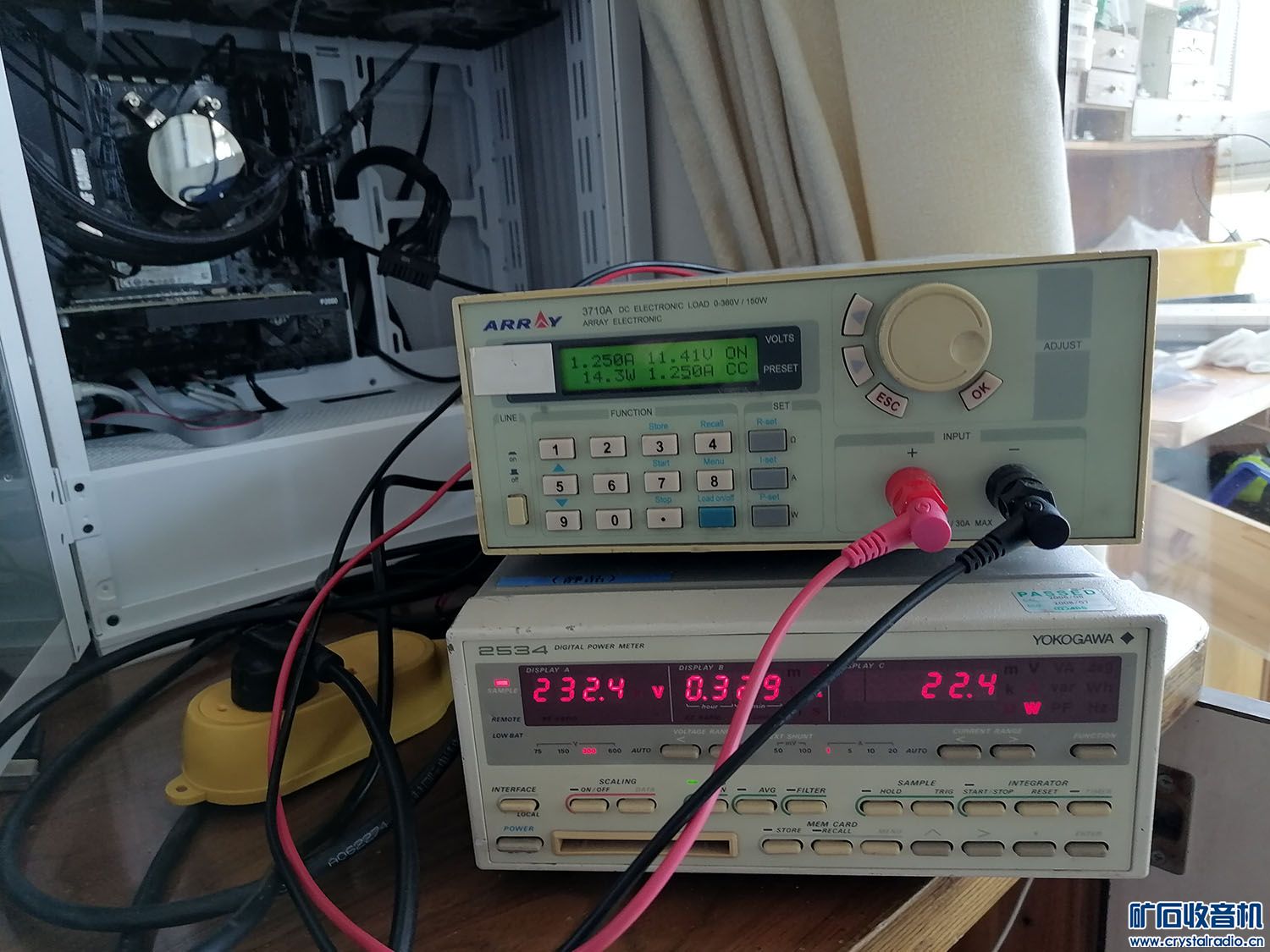

昨天时间不够只测了氮化镓充电头的,今天把振华也测了,450 瓦振华 20% 负荷下效率高达 88.6%,远超 80Plus 标准
哪怕 60 瓦输出时效率都有 86%,超过 85% 这条线
但,30 瓦下就很不好看了,78% 效率,远低于氮化镓充电头的 89% 效率 并非你所以为的“只有个位数差别”,所以不能靠所谓的官方标准数据去“想象”,实测数据会让你大吃一惊
按我的个人服务器 15 瓦平时功率,此时效率只有可怜的 67% 了,所以你引发的这个测试,其结果反而对我有比较大的意义,因为我能自己手搓电源

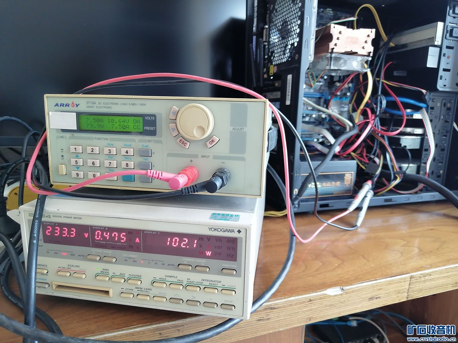

发表于 2024-9-5 10:08:47 | 显示全部楼层
chipset009 发表于 2024-9-4 10:43
一个350W振华冰山金蝶,80Plus金牌。一个库房里被水泡的主机,电源台达的250W金牌,不知道坏没坏,如果坏了 ...
你不说我还忘了我以前用的就是冰山金蝶 把老电脑翻出来
可惜正面看不到额定功率,不管了,同样负荷再测一道,15 瓦负荷下 71% 效率
30 瓦下也进入了 80%
到了 60 瓦都差不多,86%
不知为何 90 瓦下效率反而低点,大体上和铜牌差不多:十多年前的金牌,也就这样

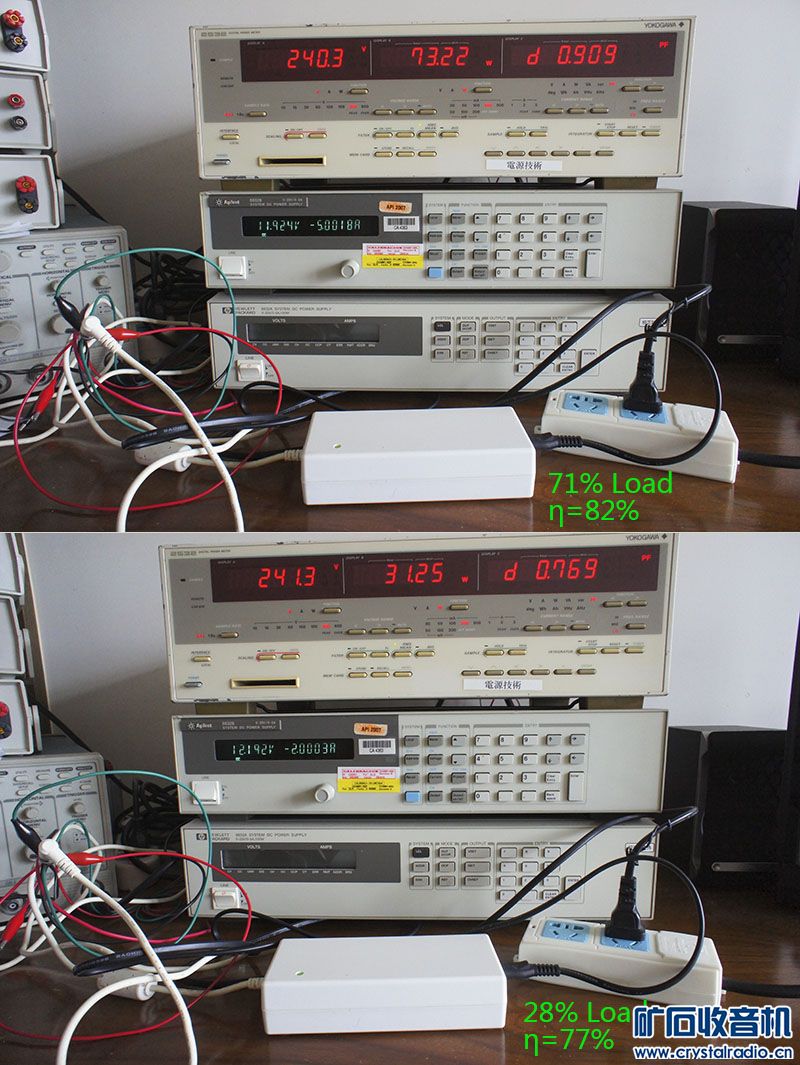

建议你有空测测你的氮化镓,65W的输出2-3瓦,也就是很低的负载率,就跟450W电源输出15W道理一样,看看效率多少吧。
媒体吹上天的东西很大程度为了营销,我猜实际场合好不到哪里。对了,还有功率因数。
发表于 2024-9-6 09:35:46 | 显示全部楼层
chipset009 发表于 2024-9-5 13:45
建议你有空测测你的氮化镓,65W的输出2-3瓦,也就是很低的负载率,就跟450W电源输出15W道理一样,看看 ...
这本就是因为你一开贴“想买个低功率的ATX电源换上,因为整个机箱最大不足60W功率”做的测试啊 你自己都说“300W以下的电源效率高的太少”、“效率低发热就大,风扇就得呼呼响,噪音敏感”吧啦吧啦,所以才去找个正好 60 瓦量级的高效率解决方案么 你非要又去测它 2、3 瓦那有啥意思。
至于功率因数,足够大功率的适配器才有功率因数的要求,实际上用户不为功率因数低而支付更多电费,但更低的功率因数会导致电网电流更大,供电局不想看到罢了。大功率设备提高功率因数可降低电网中的无功电流,但小功率的讲究这个没啥意义:同样的,那些 80Plus 电源在小功率输出下的功率因数也不咋高,哪怕是主动式 PFC 也不能把低负荷下的功率因数矫正得太好 实际看我之前测的那个新振华铜牌数据里就有视在电流,稍计算下就能得到功率因数:也就 0.5 左右 而这种数据,你看那些官方指标是没有给的
btw. 那个老金牌功率因数校正得还真不错
