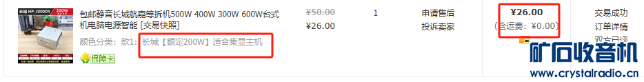

今年2月份买的是长城200W的,26元包邮,刚刚看这家卖家已经没有200W的了,最小航嘉300W,39.8元。便宜输出线连接硬盘线只有4pin,正好手头有D型4pin转15pin 一分一SATA电源线接硬盘。

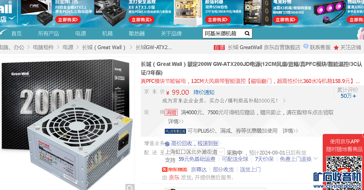

200-250W常规ATX电源京东有呀,长城/嘉航也是90-120。200W对于台式机完全够了。
对于模块化电源我反而觉得不好,多个插件件多个接触不良的几率,并且电流还是十几A。

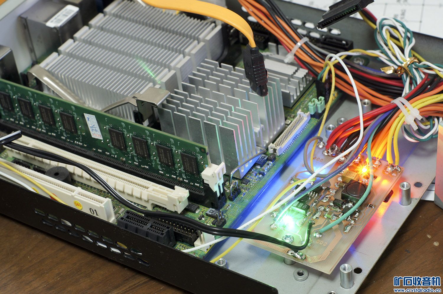

差不多是最合理的建议,我以前就是自制 DC-ATX 给个人服务器用
不考虑 DC-ATX 自身效率(这部分是比较高的),光看 220V to DC 12V 适配器(12V、7A)效率,负载 60 瓦时超过 80%
btw. 据说现在 60 瓦氮化镓充电头效率可达 90+,我明天回桂林测测,如果是那最佳方案就是 65 瓦氮化镓充电头 + 12V 诱骗线 + DC-ATX
环节越多越容易出故障,而且效率也会越低。氮化镓只是提高了功率密度,同样功率可以体积更小,不见得效率能高到哪里。
查了DC-ATX电源板,比买ATX电源都贵很多。优点是体积小,可我的机箱还不能直接装上,还得改造。

那还是京东买新的99元 200W  长城的。
