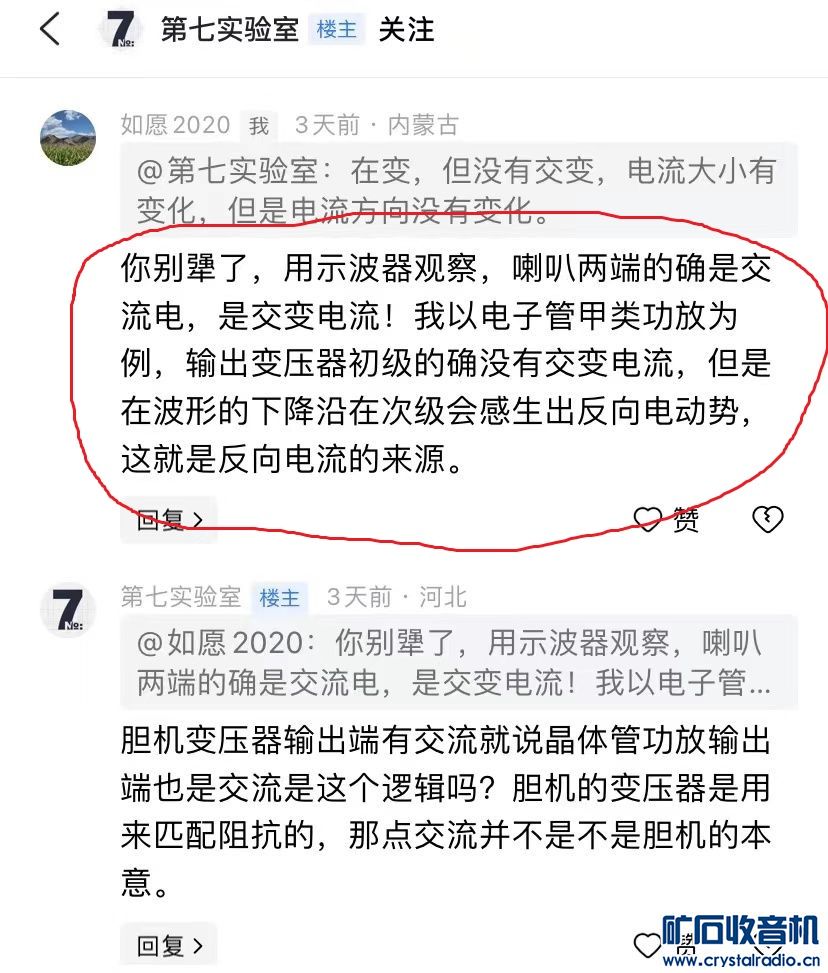

甲类功放输出的到底是交流还是直流?

我觉得讨论一下也好。比如晶体管甲类功放输出的反向电流是怎么来的
教科书式的甲类放大器输出是直流(或者称之为带交流成分的直流),因为教科书式的甲类放大器没有 Output Capacitor,它不是放大器的一部分。
但这是不是众所周知的、不言而喻的公理公设呢,显然,包括本坛绝大部分坛友在内都不认同这个“公”设对吧

这个楼层贴图,2020说的也不够明朗:胆机输出变压器初级没有交流电流?那它怎么感应产生次级交流电压的呢?
胆机输出变压器的初级线圈的直流电流,受前级交流信号变化而变化,不是一个恒定的纯直流电流。
既然输出变压器初级直流电流有变化,所以它不是我们认为的纯直流电性质了~

我的理解电子管单端输出变压器还真就没有交流成分,但是次级是可以感生出交流的,原因见我的回帖。当然我的理解可能是错的,所以我想讨论一下,借机学习。 094253s11te9255osaogz2.jpg

直流电通过单端输出变压器时,变压器磁通发生变化,先是它的自感现象,然后才是互感作用输出~^_^

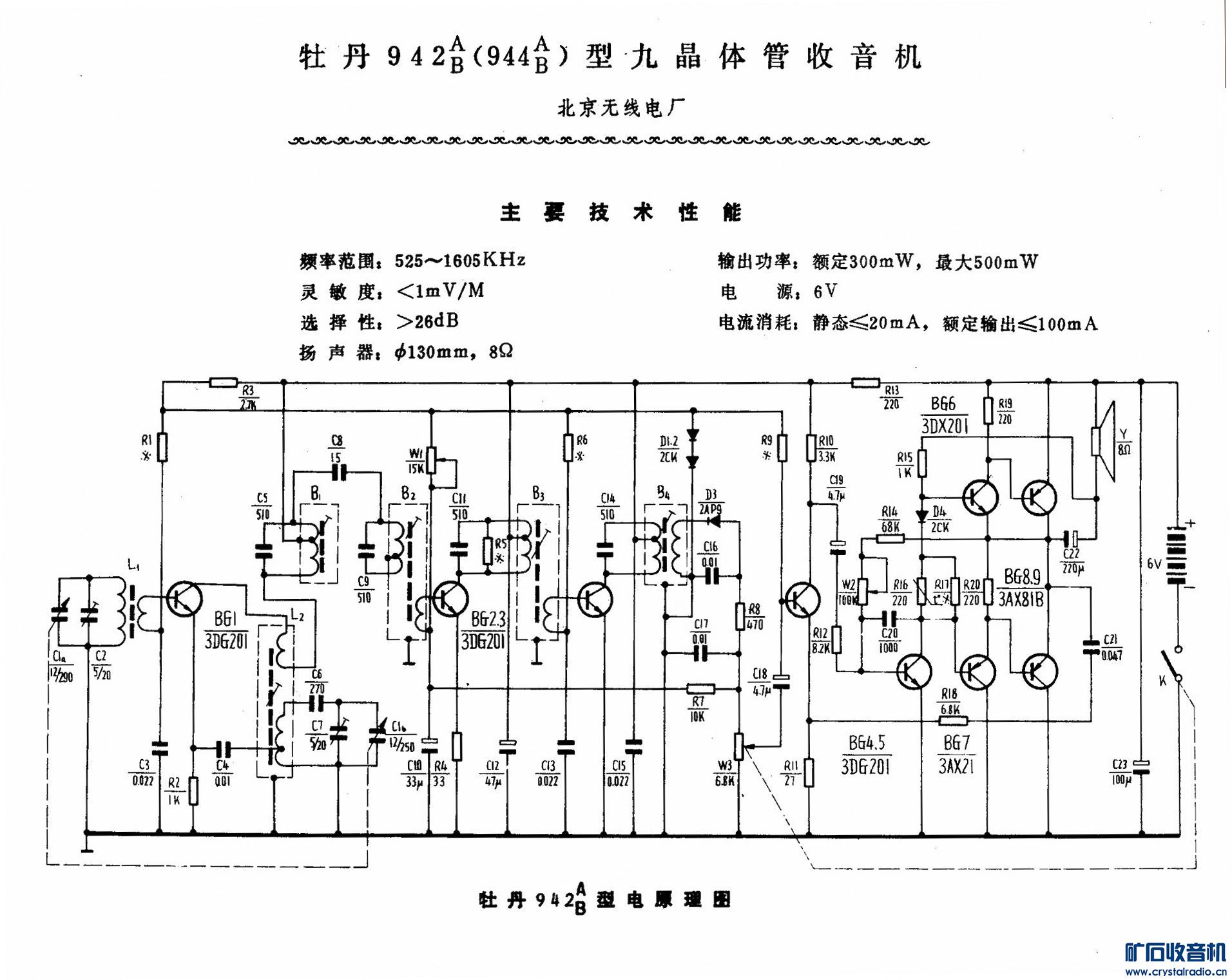

HenryYam 发表于 2024-9-1 18:28
附一张牡丹942A的原理图你参考一下,这里的喇叭是直接串接在功放级的偏流回路里的,无声时喇叭中肯定是有 ...
不好意思,忘记上传图了。

晶体管放大电路,甲、乙、丙、丁是晶体管的工作状态,共发射极、共基极、共集电极是晶体管与信号源和负载的组合形态,单端、推挽、全桥是功放输出级的架构,直接耦合、电容耦合、变压器耦合是信号的耦合方式,功放的这四个因素没有必然关联。不论甲类功放还是乙类功放,都可以用来放大交流,也都可以用来放大直流,音频功放放大的是交流,输出可以是带直流的交流也可以是不带直流的交流,可调电源放大的是直流,输出的是直流。没有具体实物,没有具体电路原理图,单纯讨论功放输出直流还是交流就完全无意义,这就如同不考虑高矮胖瘦,单问“衣服买什么尺码好”一样。
论坛的技术区,这种条件不足无法分析也无法计算的贴子最好别发。

把完全没影的事说得跟真的一样。上世纪90年代的名士6管袖珍收音机和多数TA7642简易收音机、袖珍磁带录放音机大量使用那种直接把喇叭串联在功放管集电极或者发射极的电路,几乎没烧喇叭的。

很多简单的音乐卡、门铃电路,是一个三极管驱动喇叭,喇叭直接串联在三极管集电极上,谁说喇叭上流过的不是直流?只不过是脉动直流罢了。
