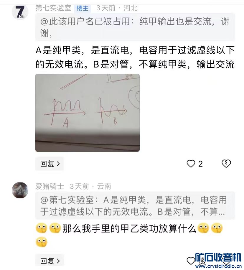

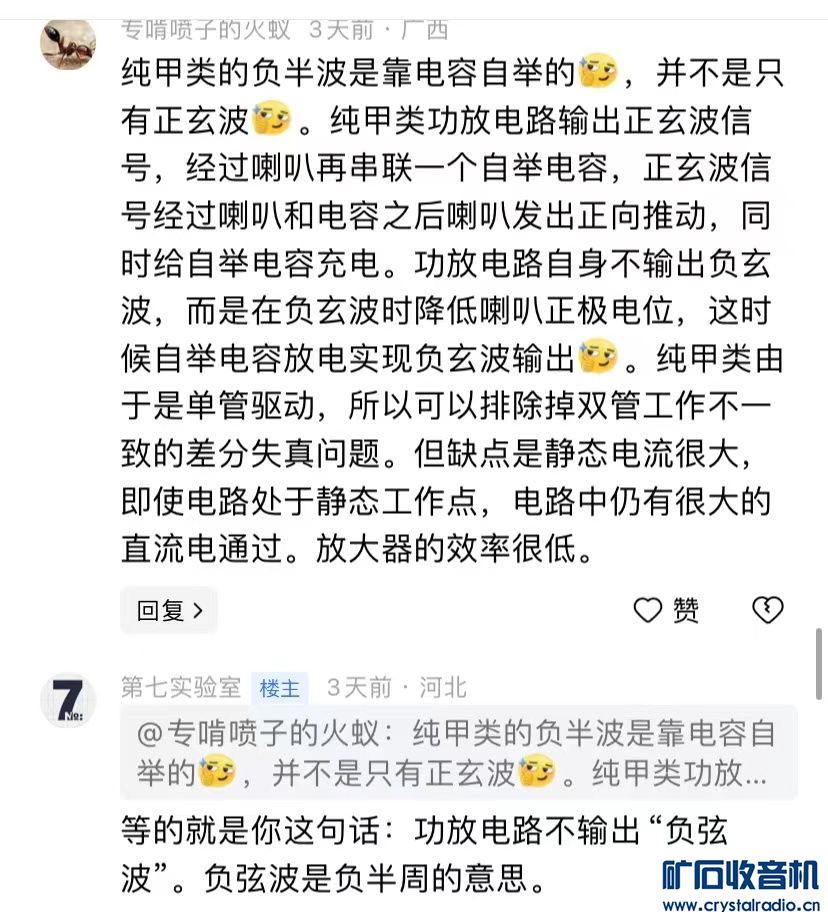

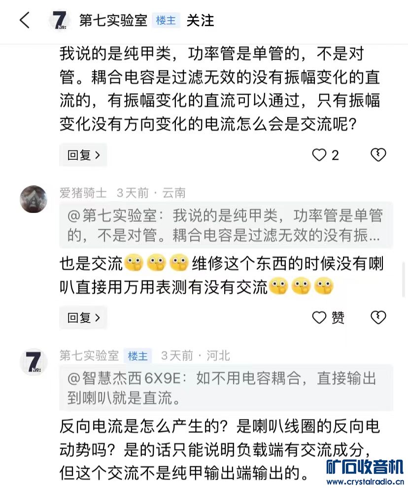

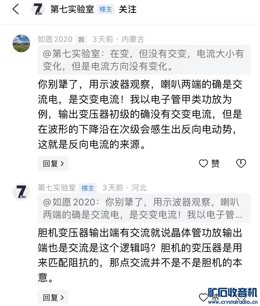

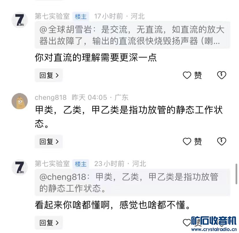

在头条上看了一个小视频,说甲类功放输出的是交流,底下回帖的一个叫第七实验室的网友坚持认定甲类功放输出的是直流,他说的似乎还有理有据的,他说的有没有道理?大家怎么认为? 微信图片_20240901093239.jpg 微信图片_20240901093306.jpg 微信图片_20240901093311.jpg 微信图片_20240901093318.jpg 微信图片_20240901093325.jpg 微信图片_20240901093330.jpg 微信图片_20240901093335.jpg 微信图片_20240901093341.jpg 微信图片_20240901093346.jpg 微信图片_20240901093352.jpg 微信图片_20240901093357.jpg 微信图片_20240901093402.jpg 微信图片_20240901093419.jpg 微信图片_20240901093424.jpg 微信图片_20240901093428.jpg

只要电路不出故障,无论何种类型功放,输出的都是音频交变正弦波(交流)。
发表于 2024-9-1 10:01:58 | 显示全部楼层
对话中坚持正常甲类输出直流的那个脑袋不仅被门夹扁了而且还被驴踢歪了。当然甲类也有输出直流的时候,那是电路出故障了,这种情况下喇叭估计是挂了。

直接输出的的是脉动直流(大小变化的直流),通过变压器或者电容器耦合输出的是交流。扬声器只能接受交流或者交流加微小量的直流

我觉得讨论一下也好。比如晶体管甲类功放输出的反向电流是怎么来的。
发表于 2024-9-1 10:22:22 | 显示全部楼层
正常的甲类电路输出的肯定是纯交流信号,无论是用变压器还是电容耦合输出。
驱动扬声器发声的也是交流成分(低于20HZ的次低频至直流部分信号人听不到)。
扬声器中可以有直流成分,也能发声,只是动态范围变小且容易损坏。
发表于 2024-9-1 10:26:26 | 显示全部楼层
如果是电容耦合输出,负向电流是电容放电回路产生的。不用担心电容上会放完电,因为正半周时就给它充电了。
如果是变压器耦合输出,变压器只输出交流成分,只有电流发生变化时变压器才有输出,因此正好把电流的平均值部分即直流成分给滤除了。电流变化的方向决定了变压器输出的正负极性。

喇叭可以通直流,用一节干电池试,不超功率不会烧。再有功放是个可以正负输出的可调电源,输入接个干电池,调音量输出电压会改变,所以输出是交流还是直流看输入的信号源。

附一张牡丹942A的原理图你参考一下,这里的喇叭是直接串接在功放级的偏流回路里的,无声时喇叭中肯定是有直流电流的,有声时喇叭中的电流是直流+交流。
注意喇叭中的直流部分并不发声(上电时的冲击声理论上也算交流,电流的变化部分是交流成分,它叠加在直流成分上。如果电流没有变化则不会发声),只有交流成分用于发声。

是它吧^_^
扬声器串电源上,通过的直流电流不过mA级别,所以对喇叭无害~
