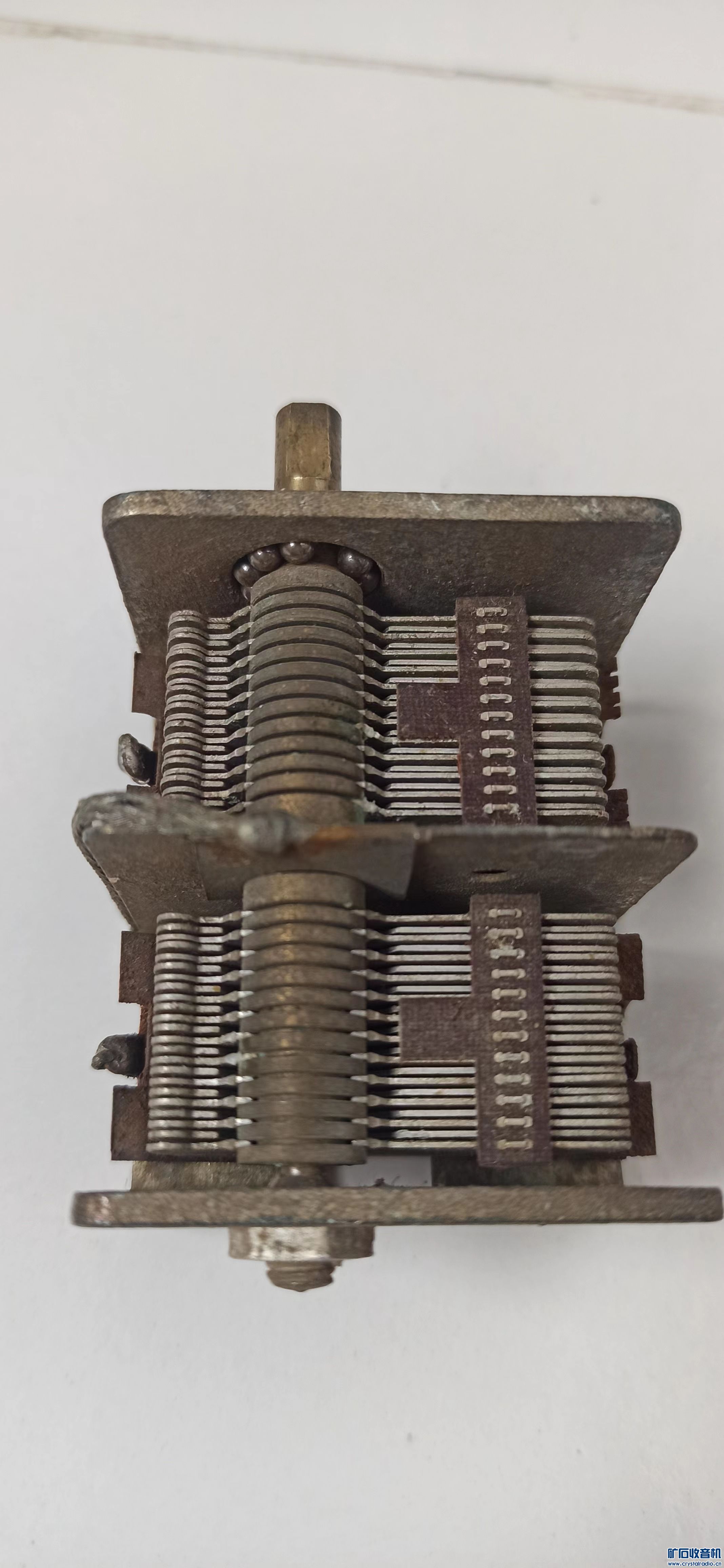

空气可变电容里面的钢珠直径是多大的?
发表于 2024-11-10 14:16:12 来自手机 | 显示全部楼层
今日找芯片,看见十来只空气可变电容器,人民、复旦、宇宙、前进,留意量一下,365px2滚珠直径3mm,290/250p差容滚珠直径2mm。
 楼主| 发表于 2024-11-10 18:54:52 来自手机 | 显示全部楼层

双连装钢珠的地方抹上黄油,再装钢珠。
试了3mm的装不进去,2mm的太小了…又撸了点2.5-2.75的钢珠回来再试试…

差容的滚轴除了钢珠还有其他配件吗,我2mm的放进去框量很大然后又脱出来,钢珠固定不住,3mm的又放不进去几颗…感觉钢珠尺寸应该不合适,昨晚又下单了2.5-2.75的这两种再试试…只要滚轴除了钢珠没有其他配件的话问题应该不大…

就钢珠,没有什么了,轴后面有个顶丝,顶丝顶着一个钢珠,装的时候轻轻的松一下顶丝,到合适的时候,再把顶丝拧到适当位置,就是不松不紧就可以了。

老哥谢了,我后面那个顶丝是平头的,拆不动了…等钢珠回来我再试一次…

一楼五图那个簧片滑出来了,手柄这边先涂点凡士机,把钢珠排一圈,手柄向外拉一点压住钢珠,把簧片拔进去,顶住中轴,看能否成功,看图这个双连氧化没有,鱼上买还不如这个,尽力修复,加油。

现在是黄油粘钢珠3mm的拉不进去,2mm的太小了,这个成色比咸鱼上很多都好…可能装好后得调整下动片和定片的间隙…钢珠回来再试一下2.5和2.75的要是不行的话我是没有办法了,后面顶丝拆不出来放后顶轴钢珠也是问题…这个结构后面顶丝没有螺母直接旋进去的,口还很浅没有拆动…

好多钢珠都已经生锈了拆散清洗后装新的钢珠,我清洗空连都这么装没有什么难度

谢了老哥已经装好了,钢珠是2.5mm的规格,后档螺丝还特么打过胶…钢珠尺寸合适后档螺丝不打胶的话很好拆装的…
