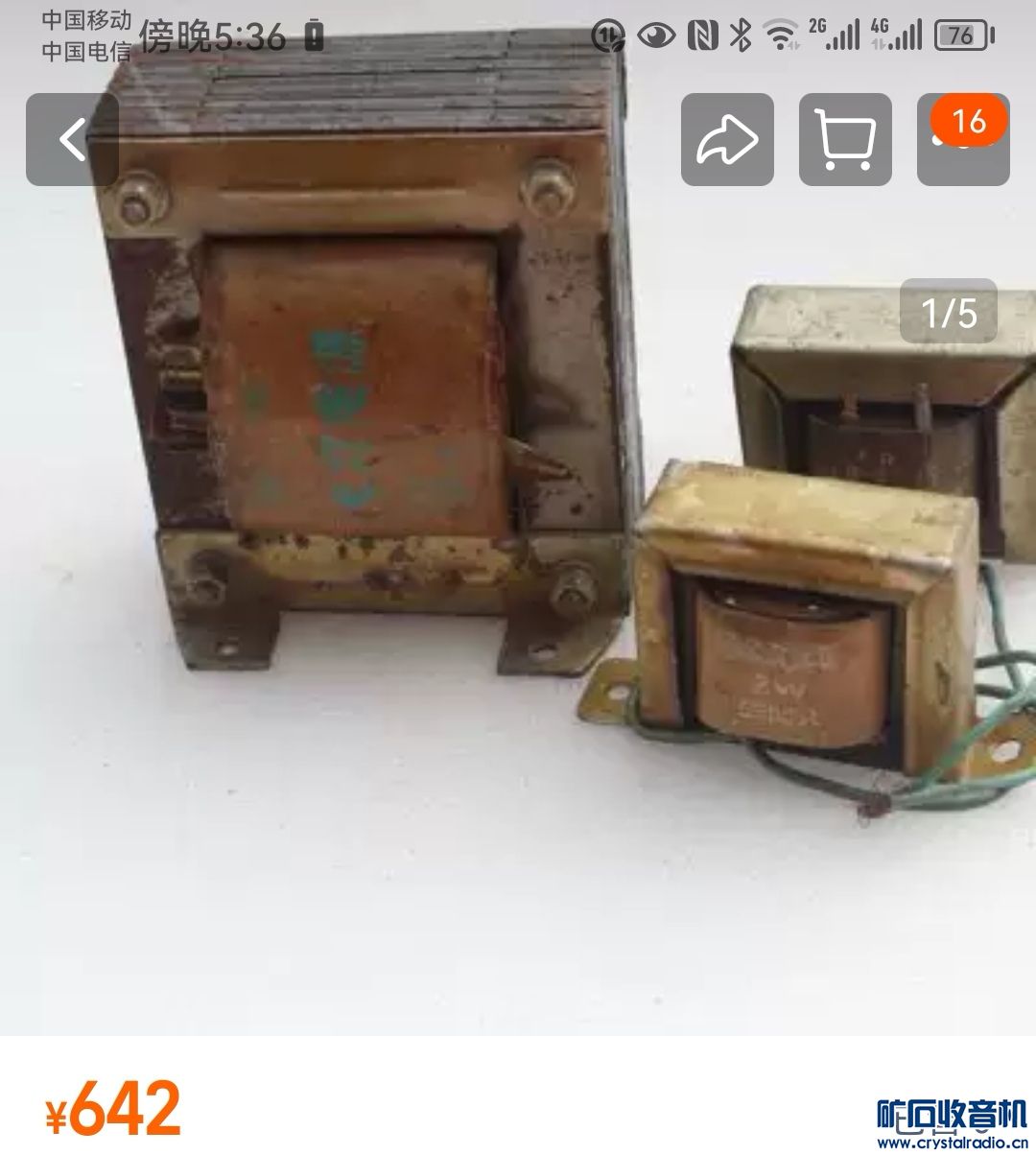

大家好!求个6N3推6P14单端原理图!

这戏还在演啊!你看看这么三个破玩艺,竟要600多元呢!看来发烧友还真得掌握点真知识,要不很容易被忽悠瘸了!

于海旺 发表于 2024-8-31 20:08
上海144收音机额定输出功率2W。
厂机设计都会留有余量!例如:6P14最大屏耗12瓦,留30%余量则是8.4瓦,再按A类放大效率为30%粗估,则为2.5W!144机器按2W设计,说明144机器对6P14的使用是非常谨慎的!多年实用下来的情况,也说6P14比6P1脆弱,6P1鲜有损毁,而6P14损毁率较高!
