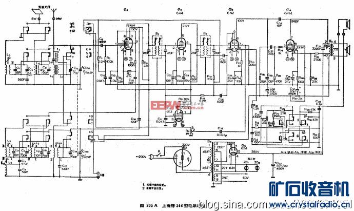

发表于 2024-8-31 11:35:24 | 显示全部楼层
我一直对6N3用到功放中不能接受。何不参照上海144功放电路做一个小功放 ?成熟的设计。
发表于 2024-8-31 12:05:53 | 显示全部楼层
上海144额定输出几W?
发表于 2024-8-31 13:54:17 | 显示全部楼层
发表于 2024-8-31 16:55:22 | 显示全部楼层
jupeter 发表于 2024-8-31 12:05
上海144额定输出几W?
也就三四瓦吧
发表于 2024-8-31 20:08:07 | 显示全部楼层
上海144收音机额定输出功率2W。

发表于 2024-9-1 12:07:03 | 显示全部楼层
超人胆 发表于 2024-9-1 04:38
做的也是院长的电路,不过6P14功率级有点改动,供参考。
第一,院长的电路图。
屏压偏高,相同屏耗下会造成输出上半周提前削波,于是最大输出功率就受影响了。
发表于 2024-9-1 15:23:47 | 显示全部楼层
还是这个图经典,当年按照这个后级克隆功放,前级6N15差分,其他几乎一样,到现在也没出毛病,20几年了。
本地烧友也有这么干的,为了增大功率,做了些改动,功率是大了,但两三年管子就完蛋了
