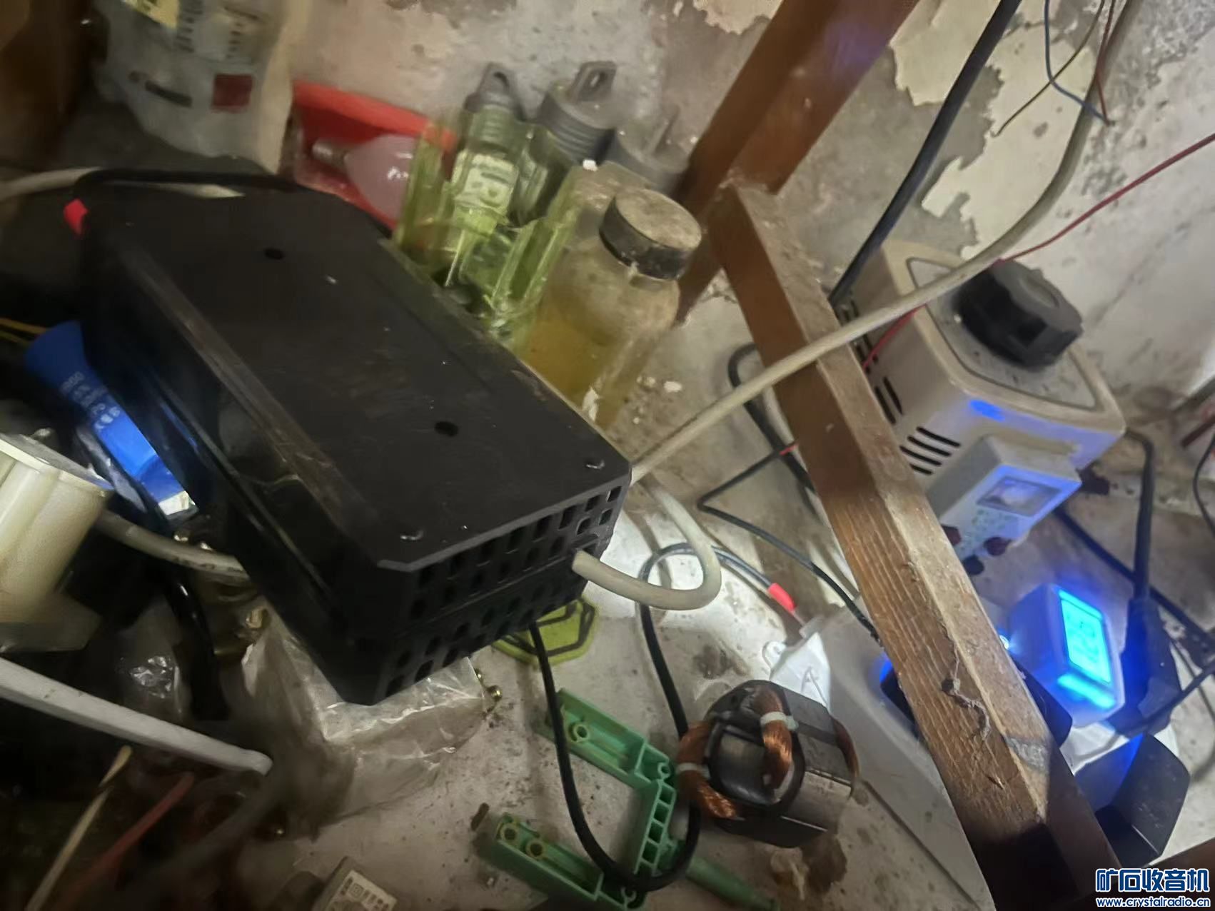

 楼主| 发表于 2024-8-30 23:00:21 | 显示全部楼层
海河 发表于 2024-8-30 22:55
看了。
你那里电磁环境不错啊,干扰很小。
空调板上裁下的滤波器效果好吗
http://www.crystalradio.cn/forum ... &fromuid=299063
(出处: 矿石收音机论坛)
又加了三颗y电容,装在充电器壳子里,然后给调压器。
