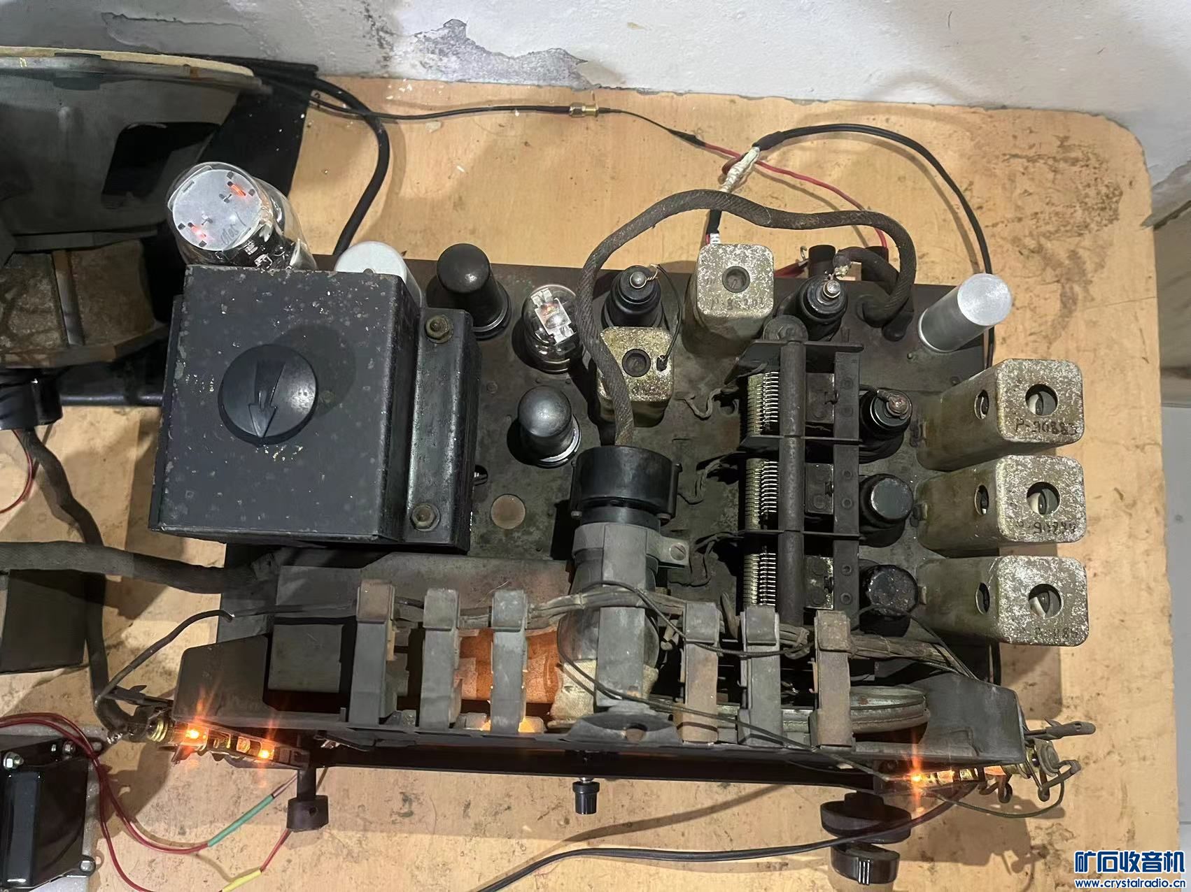

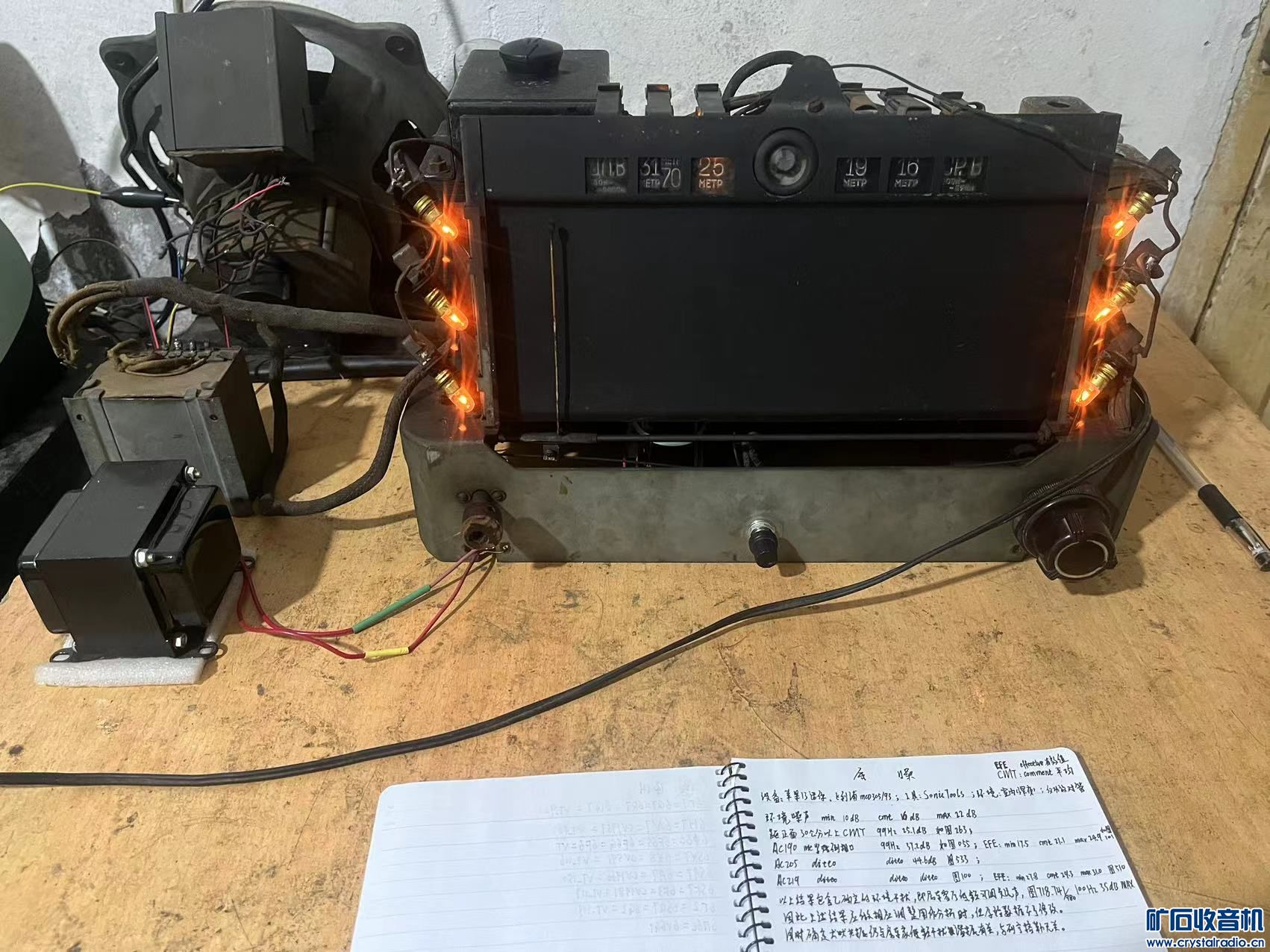

2023年1月到货,做了9个月功课,9月开始动工,10月在本坛开帖:http://www.crystalradio.cn/forum ... =2101130&extra=
期间经常通宵达旦,也犯过或大或小的错误,弯路没少走,感触颇深.在没有示波器等设备支持前维持现状了. 上图:

目前各项参数基本符合手册数据,其中拟增加-1.65滤波c101未实施.
 楼主| 发表于 2024-8-30 15:37:22 | 显示全部楼层

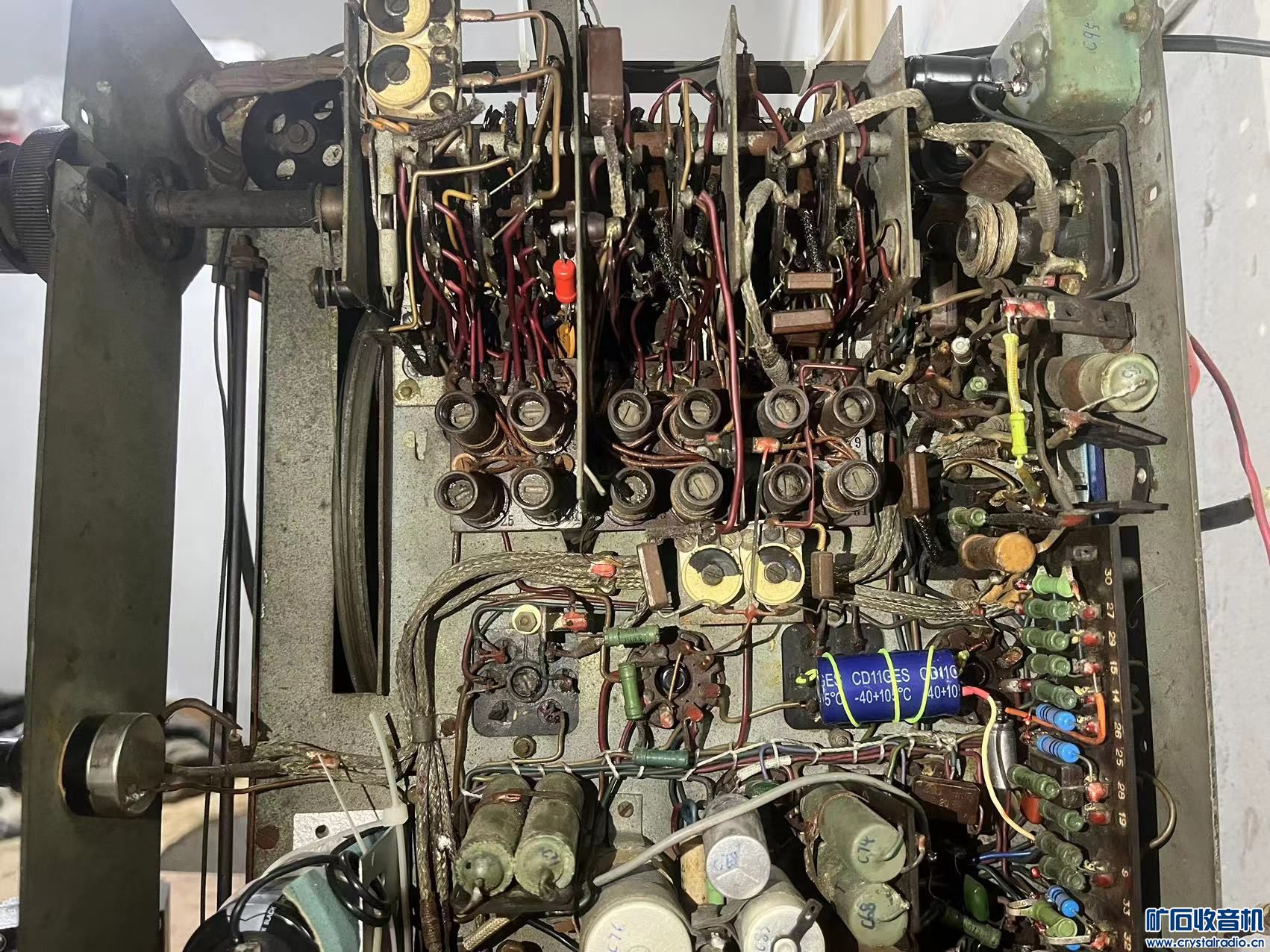

下面列一下改动记录:
  2024.08.29 21:30       AC220       Uf 6.9v
  1. C70,72,73由原0.01u更为0.1u 400v cbb
  2. R25,26同值金膜;    R31,33为220k金膜
  3. L51,C99,C79, C78,C77,C50, C95, C100
  4. 10H,60u,680u,82u,68u,180u,100u,1000u
  5. 复原整流5U4与负压200欧;   另增C100
注: C95(2合1) 200v 100uF, C100 16v 1000u
  6. 6F6帘栅分压13k并68k后符合标值240v
  7. 6SJ屏极R4烧开路修复, R4原10k, 现5k
  8. R18更为20k; 最短安装c78,77,50,95,100
  9. AC190移除R190靠近倒相孔底噪可接受
  A. 复原r190,并最短安装c54,容值10v 680u
  B. 复原负压值如下,此前顽固自激已消除 !
  C. 6F6: 320v, 240v, -18v, 26.35±0.85mA
  D. 6H6: 121v,-3.67v    ;    6Ґ7: 115v,-1.18v
6K7 G6: 157v,65v,-3.2v;G7 150v,65v,-3.2v
6K7 G9: 154v,63v,-3.2v;A7 150v,65v,-3.2v
  E.AC185(Uf5.7)耳对扬声器距1米底噪无闻
 楼主| 发表于 2024-8-30 15:48:21 | 显示全部楼层

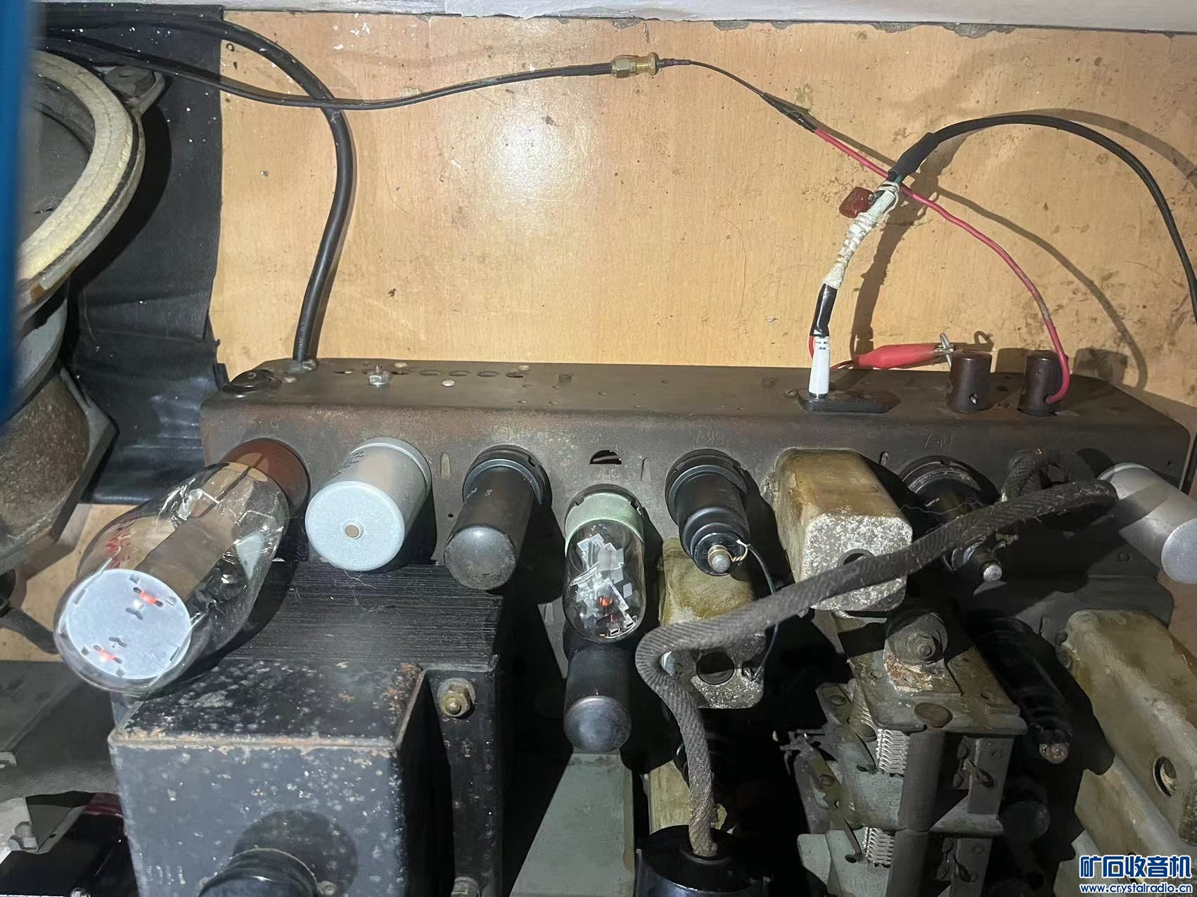

下面噪声水平对比(AC185v此时灯丝5.7v):  设备苹果13mini,工具Sonic tools,音箱自改:8欧扬声器,纸盆直径约20cm,高约40cm,长宽约15*15cm (后续补图)
 楼主| 发表于 2024-8-30 15:52:15 | 显示全部楼层
zhoupengyun 发表于 2024-8-30 15:48
下面噪声水平对比(AC185v此时灯丝5.7v):  设备苹果13mini,工具Sonic tools,音箱自改:8欧扬声器,纸盆直径 ...
当AC185v , Uf 5.7 : AC220 Uf 6.9v   一般正常使用时,我回调185到190左右 .
 楼主| 发表于 2024-8-30 16:05:29 | 显示全部楼层
当AC185v ,6f6两管屏流差小于0.5ma;    AC220时屏流差约为1.3ma .
 楼主| 发表于 2024-8-30 16:37:46 | 显示全部楼层

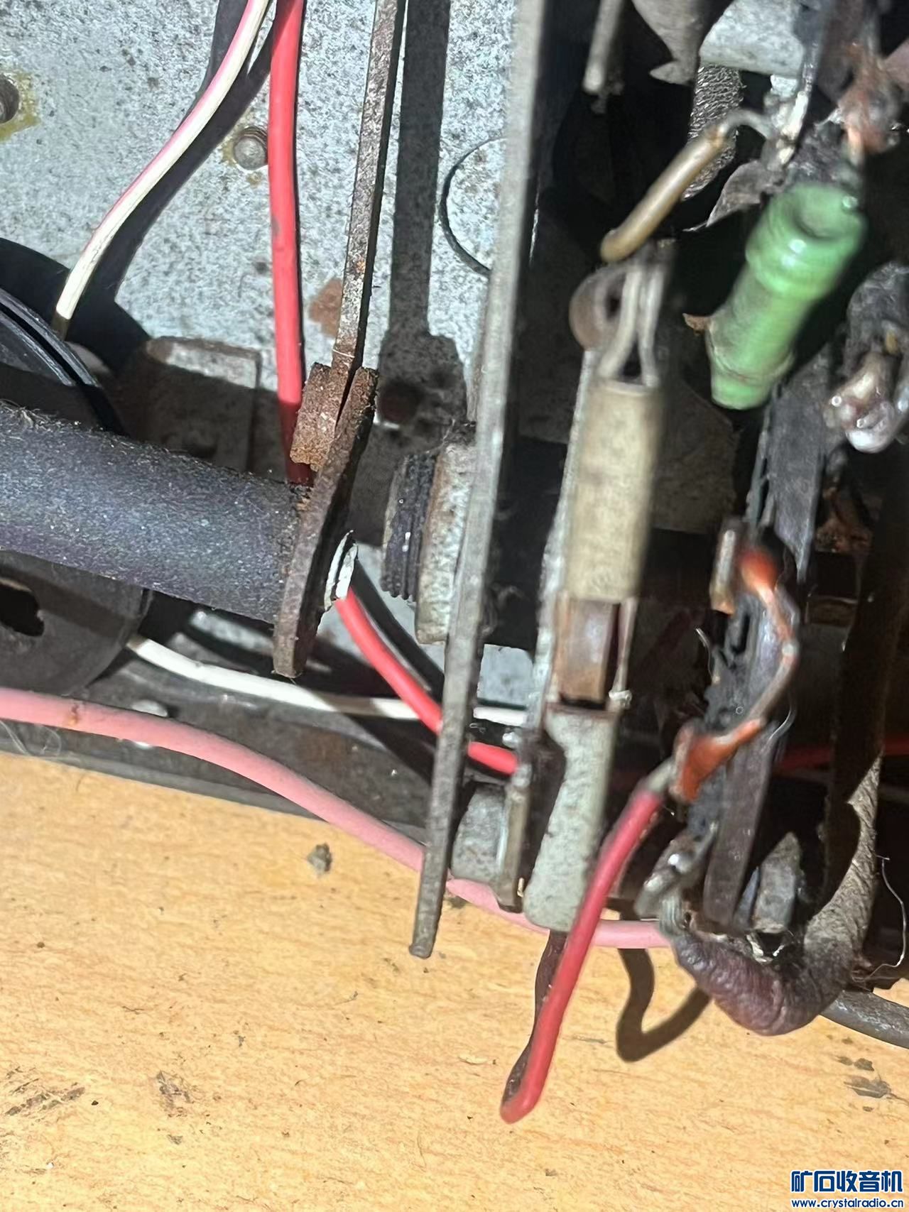

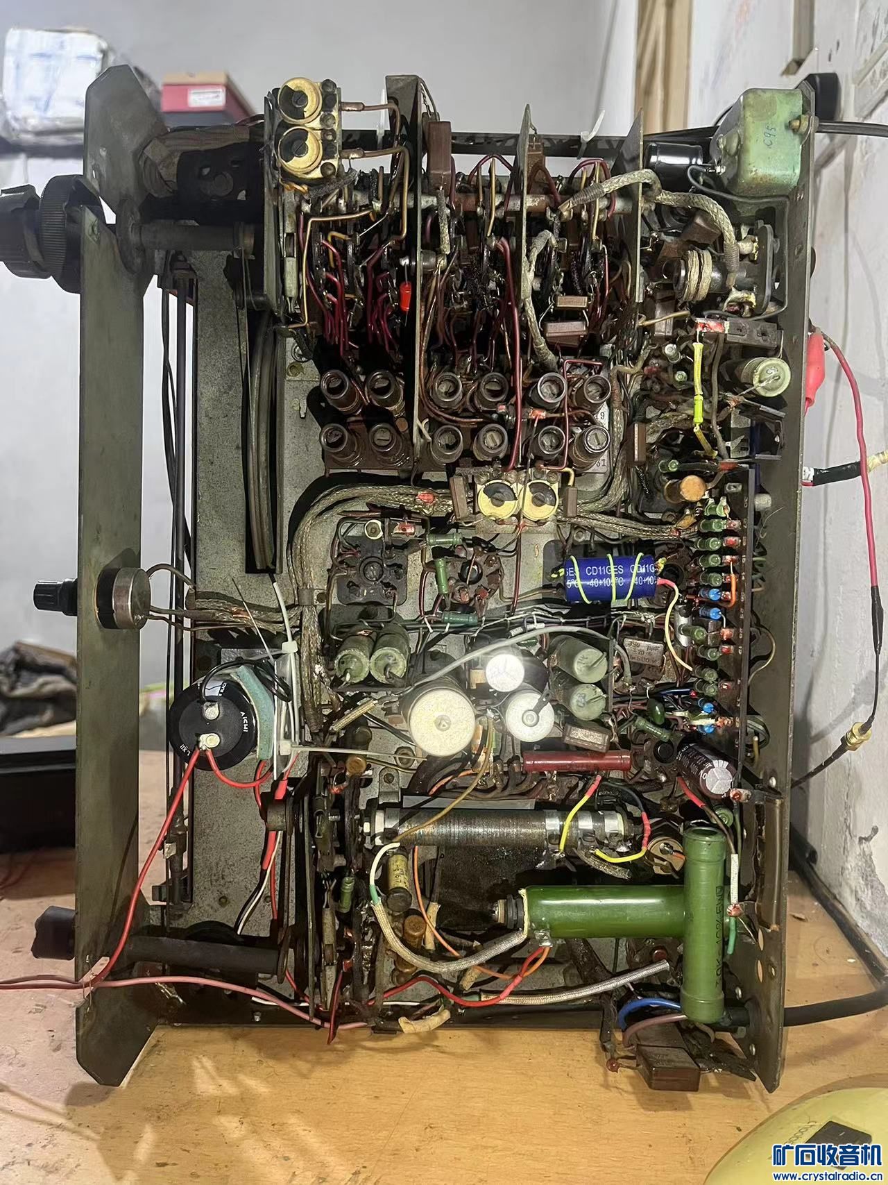

目前两个波段收台正常,其他波段仍存在故障,切换波段后面板灯会灭,根据6sj7屏极电阻烧开路的情况可以断定还存在短路。在第一张图25所在的波段昨晚试了下,在房东和我都开空调的情况下收到五个外国台,我能分辨的就一个岛国、一个斯密达、一个类似阿三口音的、另外两个分辨不出。
补充内容 (2024-8-30 19:26):
另外由于音调电路断柄,为方便直接跳过,由c55直接耦合至6h7第一个三极管的栅级。

 楼主| 发表于 2024-8-30 17:03:12 | 显示全部楼层
另外一点就是,我们常说灯丝双绞,而此机恰恰利用底板为灯丝一端供电。这个让我很感动😹!以c99为终点按底板上各接地点距离排序来看,设计还是比较讲究的信号从小到大入地,唯独灯丝要省掉这根线?

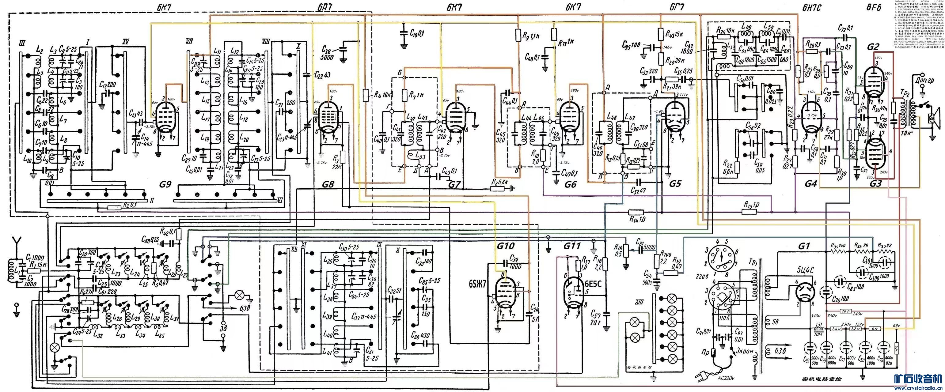

发表于 2024-8-30 19:26:46 | 显示全部楼层
三连,一级调谐高放,独立振荡,两级中放,推挽功放设计,这玩意儿声音不小 。苏修老鸡很有意思,巨大的波段开关,转换逻辑很有特色,线圈儿们有时互相关联。看图上那些发黑的镀银半可变电容换了最好。
功率不低 Ac185时 功放管屏栅阴分别为265v ,200v ,-14v ,单管5w多点,20平米房子足够了。
又乱码了 气死人。旋柄短了修复可能性不大,以后只能找人车一个
