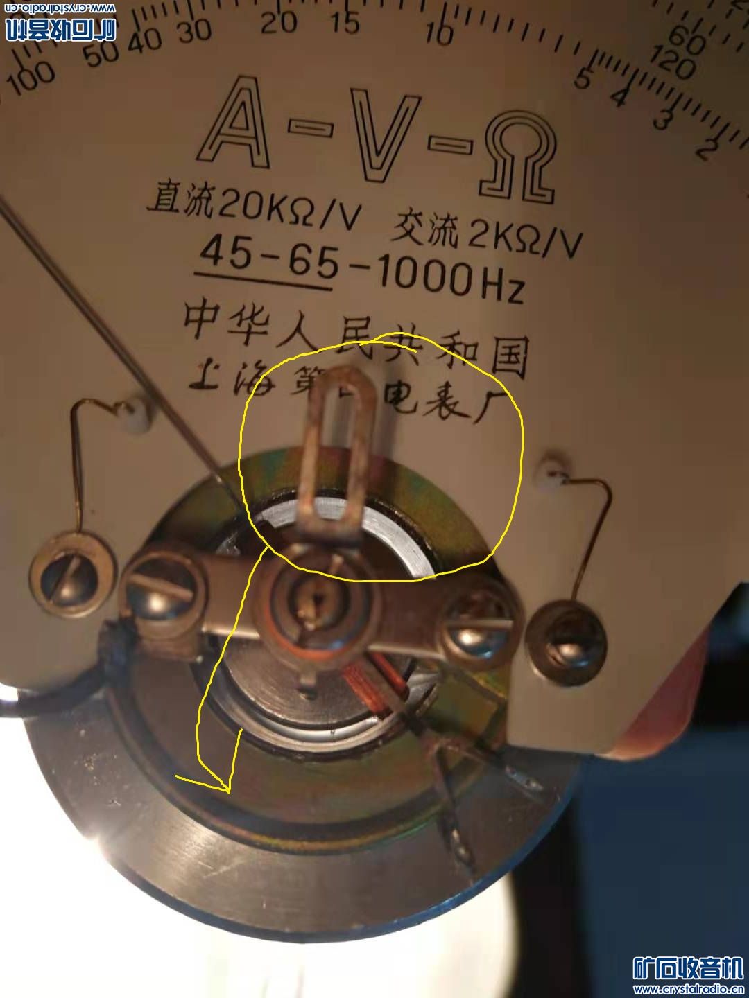

在坛友入的74年老表成色比较新,到手由于运输过程表头内进入灰尘,测量中在1/3处卡顿,没有指针表维修经验在看帖粘除灰尘过程中故障扩大了,可能游丝粘连了,没敢在修,可以请坛友有偿修理或转让都行,这么好的表在我这里带病休息浪费了。

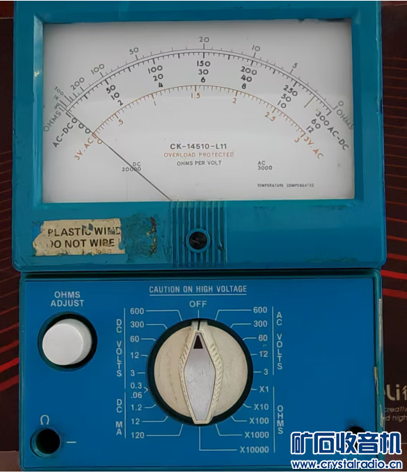

屋漏偏遇连阴雨,也是在论坛另一个坛友买的辛普森CK14150表突然测量电压档指针没反应,打开表壳用数字表的电阻档加电阻测量表头没反应,保险管锈蚀清理后,测量表笔到保险管连接正常,合上表壳,用数字表电阻档测量电压档,指针摆动了,测量电池电压正常

拍照看是不是游丝问题----粘连、乱圈?还是上调零杆阻挡表针,表针扫盘、碰表视窗玻璃等,还是清扫过程中带入了杂物用放大镜观察一下!

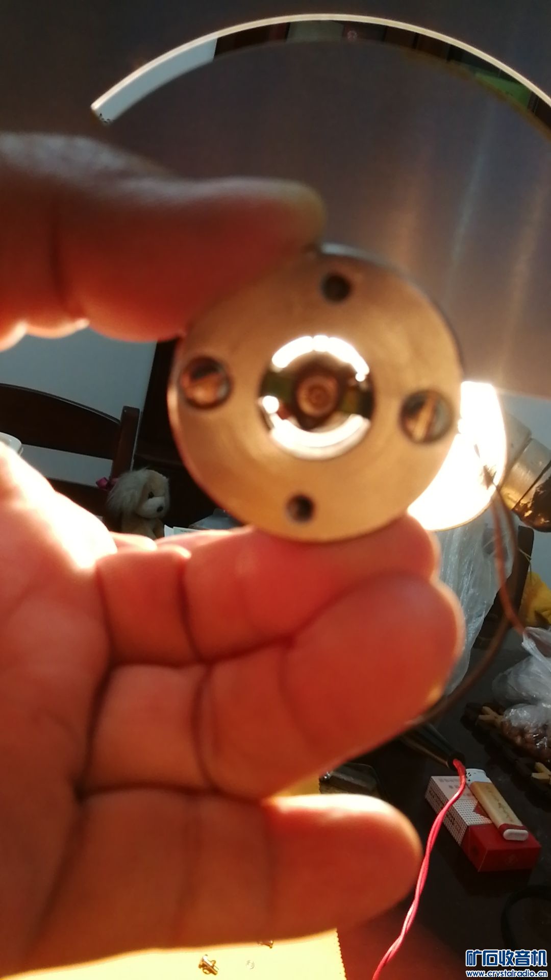

感谢xl990916 老师指点,这么多可能故障原因,非常感谢,在维修时就粘一下,没多大动作,捅的指针越过限位钉别着表针了,调整出来了,表针没有扫盘也没有碰表视窗玻璃等,游丝是粘连还是乱圈没有放大镜看不到,不敢动了,原来还能用,一修不能用了。刚才电压档测量电池电压,指针没摆动,估计接触不良。下图是当时拆表头留的照片。

单独测一下表头,看表头通不通路。游丝问题,可以用手机微距,将图像放大了看看......

感谢unshunh老师指点,表头原来拆下修故障扩大,现在平放1/15到归零,立放指针到2/5,当时表头是通的,放了3年多,可能哪里接触不良,成色这么好的表,再修怕让我折腾残了,所以发帖希望论坛老师给与帮助。:hands

发表于 2024-9-13 20:35:07 | 显示全部楼层
      表头的静态调零柄一般在表头的下面,楼主的怎么爬到上面了?
发表于 2024-9-13 20:46:54 | 显示全部楼层
静态调零柄应该在下面。
