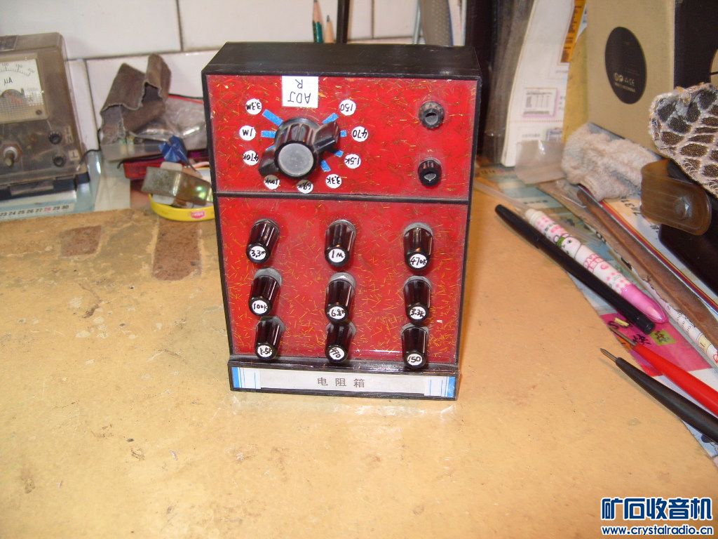

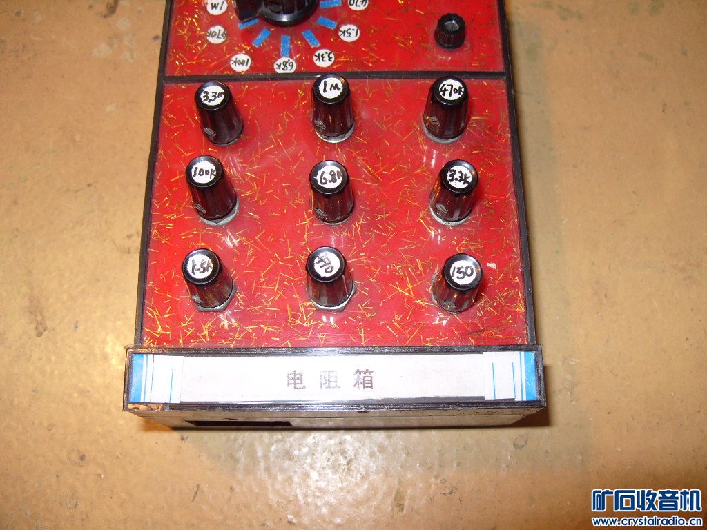

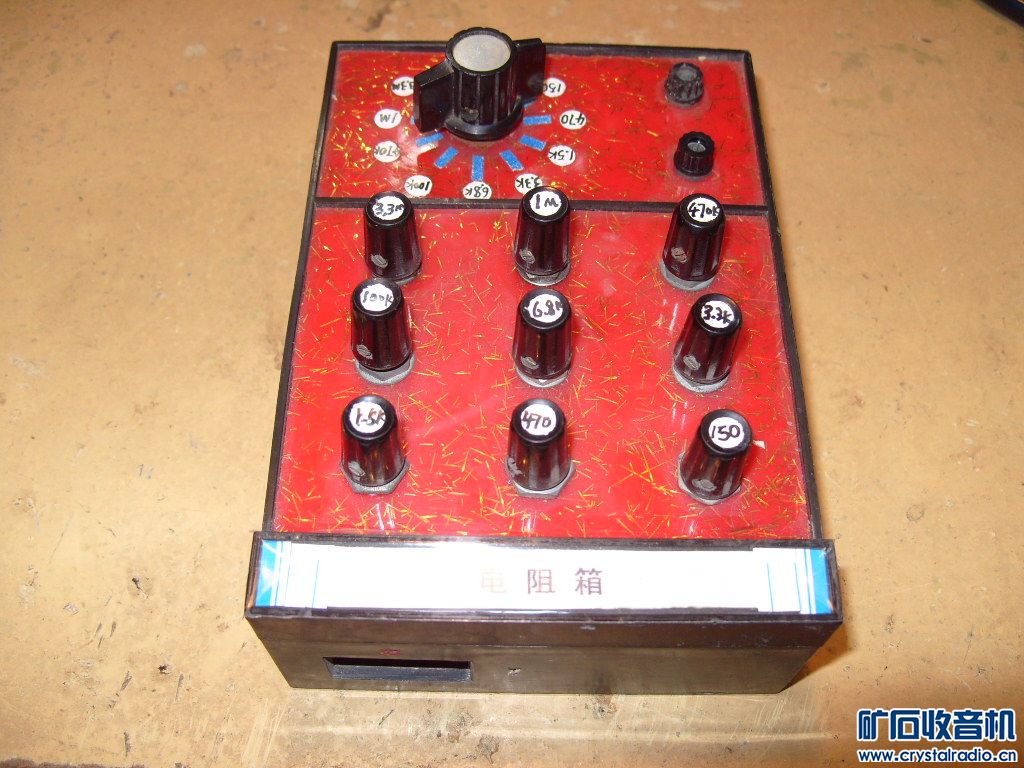

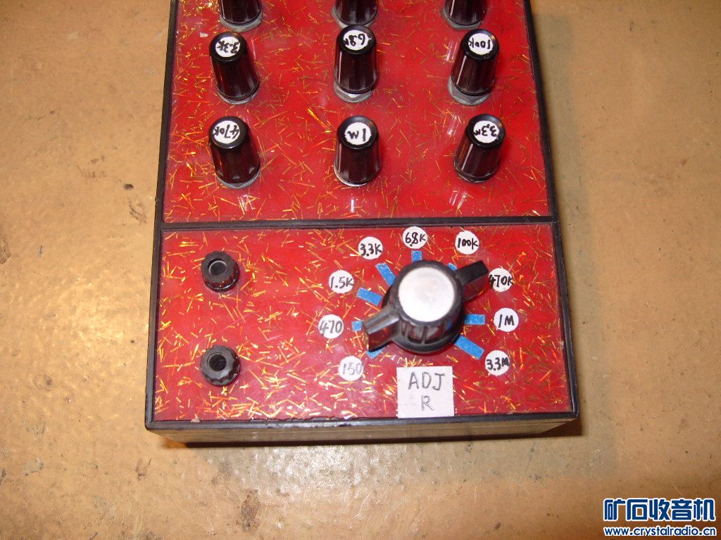

看到许多网友在展示自己拥有的各种专业的品牌的仪器仪表,非常羡慕。由于自己是个穷工人,一辈子挣得有限的一点工资,除去养家糊口以外所剩无几。经济条件所限,所以对那些我也从不抱有购买的希望,但是对于无线电技术的狂热喜爱,使我下定决心自己制造,这样就使我的仪器仪表大多是土造的,像早期的电烙铁、万用表、示波器都有制作。下面我给大家展示其中的一件:简易电阻箱。别看不起眼,在我的制作调试过程中可帮了我的大忙。建议大家如对电子制作感兴趣的话也制作一件,在今后的工作中,是大有帮助的。就像现在流行的杂志“爱制作”中的一句话:“一切皆可制作”。这"话"我喜欢。

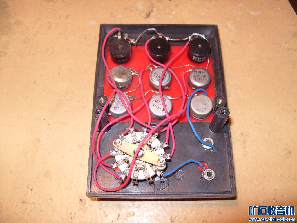

 楼主| 发表于 2011-9-26 15:50:05 | 显示全部楼层
回复 4# 爱制作
    回复 3# fzh547611 网友,现将图片发上来。很简单。你可能要问:为什么所用电位器多种类型。因我没有去买新电位器,把我的垃圾库存里面旧货凑齐了制作的。乱七八糟,见笑了。
回复 5# 爱制作
    不会见笑,相反你的这种因陋就简,顽强的实践精神和行动,令我感动。我相信实践出真知。一个真正热爱电子,对电子感兴趣的人,不会茫然不知学什么,因为在实践的过程中总会发现问题,要解决问题就需要学习,或者翻书找资料,搜索,或者是请教老师。
 楼主| 发表于 2011-9-26 22:59:58 | 显示全部楼层
回复 6# lxa000
    简易可调电阻箱。
发表于 2011-9-26 23:37:53 | 显示全部楼层
这哪里是电阻箱啊,明明是电位器箱。
发表于 2011-9-27 03:27:19 | 显示全部楼层
电阻箱应该是用标准电阻组合,可组合出多种阻值精度较高的电阻值,供校验电阻表使用的吧。你这个电阻箱内不是标准电阻呀,无法提供已知的高精度电阻
发表于 2011-9-27 07:46:59 | 显示全部楼层
不错的电阻箱
发表于 2011-9-27 08:13:40 | 显示全部楼层
第一次见电位器做的电阻箱。
发表于 2011-9-27 09:30:25 | 显示全部楼层
回复 9# 翌阳
    你说得对,这不是一个提供精确阻值用以校对用的标准电阻箱。这的确是一个电位器箱,或者叫做可变电阻箱,它是在实验电路时调整不确定电阻的时候发挥作用,比如调整偏流电阻,使用很方便。
 楼主| 发表于 2011-9-27 12:40:14 | 显示全部楼层
楼上说的非常对。我表达的不够准确,准确的名字应该叫可变电阻箱,用于调整电路之用。
