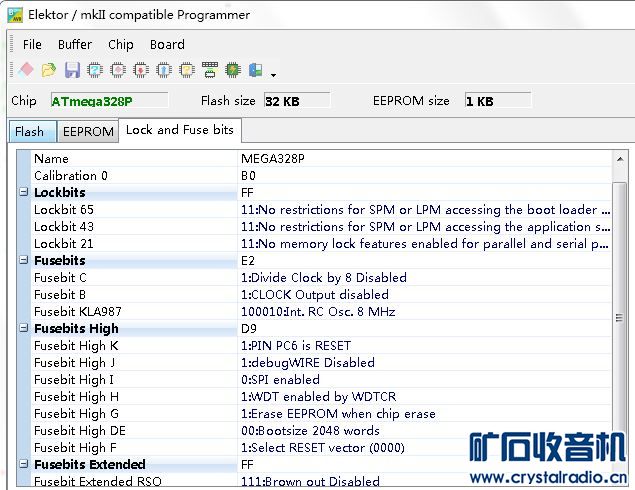

 楼主| 发表于 2024-8-26 19:43:56 | 显示全部楼层
有网友不太明白熔丝位的配置,我把我设置的熔丝位发上来给他家参考吧。
熔丝位
熔丝位

 楼主| 发表于 2024-8-27 21:00:54 | 显示全部楼层
大灰熊 发表于 2024-8-27 11:24
我刚好有一个拆机的高频头,就是缺频率显示部分,楼主有现成的分享就太好了
用上面提供的程序做一个控制板就好了。或者用洞洞板做一个也行,毕竟硬件简单,也就几条线。

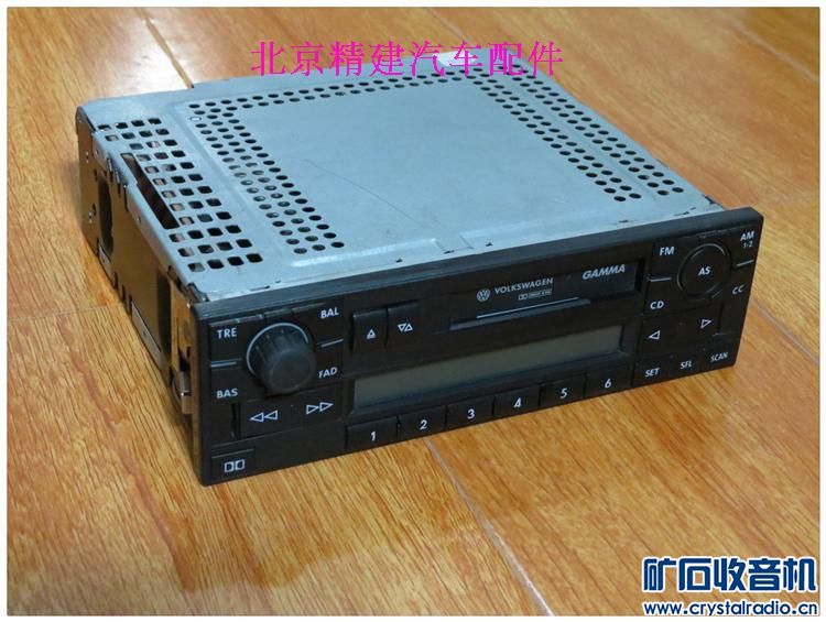

发表于 2024-8-27 21:17:18 | 显示全部楼层
tanjianchao 发表于 2024-8-25 22:19
网上能经常看到的。
这种高频头原来是用于车机的吗?
 楼主| 发表于 2024-8-27 22:24:52 | 显示全部楼层
sun10851 发表于 2024-8-27 21:17
这种高频头原来是用于车机的吗?
对的,常见,经常在某鱼能看到
发表于 2024-9-27 21:50:48 | 显示全部楼层
hhyytt 发表于 2024-8-25 21:02
哪里可以买到这个高频头?
大众的卡带机GAMMA飞利浦VDO生产。
