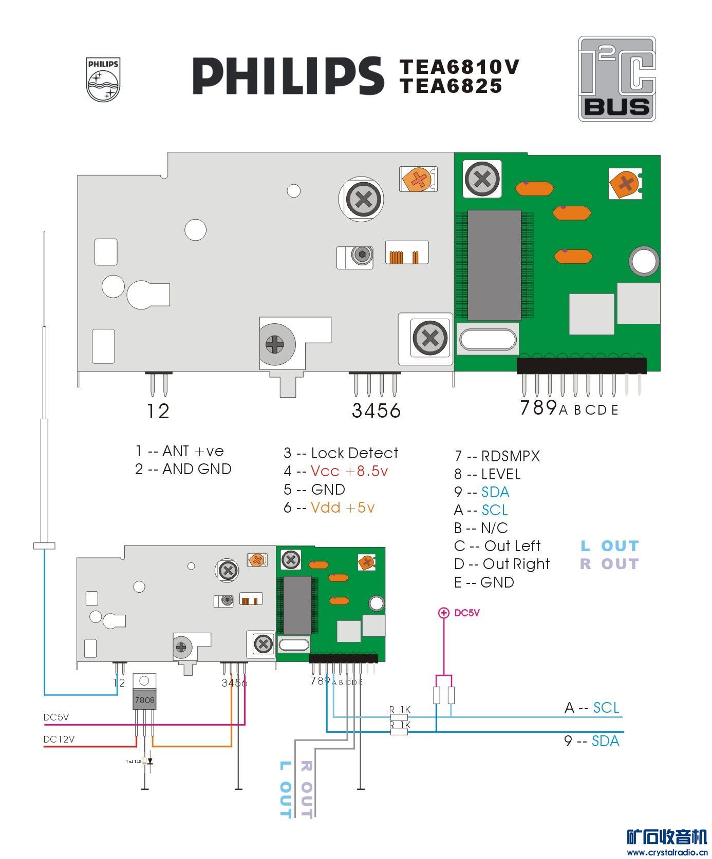

        PHILIPS这个高频头从2017年开始利用业余时间断断续续的研究自动搜台的程序至今,有时研究1天没头绪又放下了,哪天想起来又去研究下,断断续续的,一直都不能有效的实现自动搜台耿耿于怀。2023年8月13日,又重新拾起这个高频头,希望能实现自动搜台(在搞这个高频头之前搞了LC72131、LC7218、LC72136等收音板的自动搜台都实现了,也买了不少拆机的收音板,后来又搞TEF6657、TEF6686、TEF6638、SAF7751,也拾起10几年前买的FM1236、FM1216都很顺利实现自动搜台和TM1650频率按键直接输入),高频头用到的IC芯片TEA6810、TEA6825文件都读烂了,过程的心酸只有自己知道和体会,结合之前的收音板自动搜台的逻辑判断经验,于2023年8月14日晚,成功实现自动搜台,期间差点就错过和放弃了(搜台不停,搜索速度太快了),于是调整延时时间,OK了。现在回想起来为了实现这个功能前前后后都几年了,都快放弃了,现跟各位分享这个小制作。这个高频头灵敏度、声音都给了我一个惊喜,灵敏度比拆机收音板要好,灵敏度选择性比不上TEF6657、TEF6686、TEF6638、SAF7751这些DSP收音芯片。声音质量比TEF6657、TEF6686好。
       说起这个高频头最常见于国内很多的philips磁带、CD车机、西门子VDO车机,爱好者估计手上也会有,但网上都几乎没有人做,在这里我就献丑把我制作的整理出来,也算是为爱好者提供多一个玩具,这个高频头最大的特点是AM、FM均为二次变频,想体验二次变频的魅力可以尝试。制作这个收音机的难度不在硬件,功能都需要程序来完成,本次提供的程序由BASCOM-AVR编写,对于习惯写C语言程序的网友来说会陌生,所以就不提供源程序了,如果是BASCOM-AVR爱好者也可以提供源程序一起交流。本次提供的HEX为基础版,没有遥控和键盘频率输入,搜索到电台后自动保存当前频率,下次开机自动调用,没有专门的电台保存列表,基础版已能满足最基本需求,功能繁多只是锦上添花,反正我用的最多还是这个程序,大道至简。。
芯片使用ATMEGA328,使用内置RC8MHz时钟,熔丝要取消内置的8分频,其他熔丝位使用默认值即可,这样可最大化简化硬件。
'经过试验计算FM频率公式:
'95.0MHZ+72.2MHZ /0.05MHZ=A
'公式是:(接收频率+中频频率)/步进频率=A,由于A=N1+2,所以N1=A-2
'例子:(95MHZ+72.2MHZ)/0.05MHZ=3344,N1=3344-2=3342,转换为十六进制=> 0x0D0E,所以写入N1即可。
'72.2*20(*20与/0.05效果一样)=1444-2=1442,95.0*20=1900,1900+1442=3342
'经过上述计算:87-108(FM):3182-3602
'计算AM频率公式:
'530KHZ+10700KHZ /1KHZ=A,
'530-1710(AM):11228-12408
PHILIPS收音高频头制作收音机
PHILIPS收音高频头制作收音机
