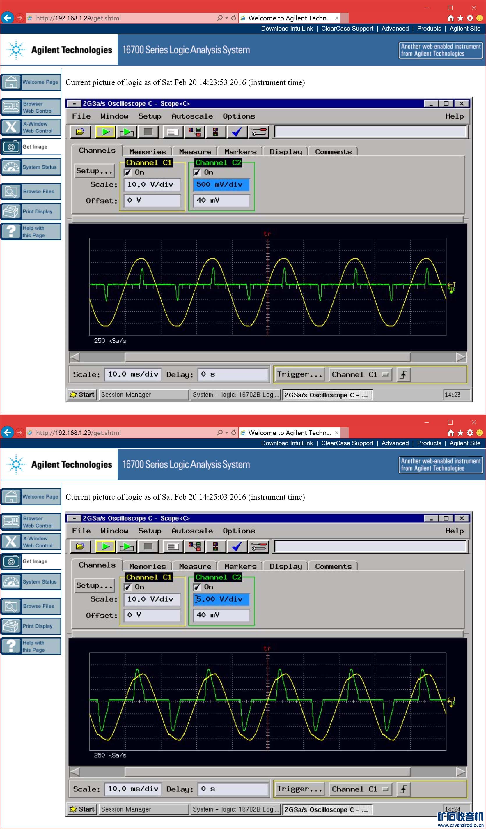

哪位坛友能观察到这样的波形

这个波形图是很常见的
轻载和重载
但它不是你说的“电容充放电会回流到变压器次级线圈,引起线圈发热”,也不知道你这句话从而谈起。电流波形不等于电压波形是因为回路不是线性的缘故。

这句话是我原来看老书上写的,只是带这一句而过,没有分析,也没有波形图,最后给了一个结论。
谢谢你上的图,也搞清了电流波形与电压波形的不同。

其实老书上的这个说法也没错,理解角度不同而已,从负载的角度看,整流+滤波改变了负载特性,因为电容的充放电,所以不是纯阻负载了,而从信号的角度看,非纯阻负载可以等效为能量反射回去了,但过一会儿还会回来,然后再回去,能量来来回回流动但不被消耗的过程,就是储能,这其实就是无功功率的本质。但在这个来来回回的过程中,线圈的铜损可不会管你储能不储能的,只要从我这过,都得交买路钱(热量),所以变压器产生了额外的发热(这就是为什么供电局会对功率因数有强制规定的原因,你们都无功功率,不交一分电费,然后让我家的电白跑一趟 ),而这个来来回回的过程,是由变压器铁心中的磁通变化维持的,所以它不但在线圈上产生铜损,也会占用铁心容量。

回路上串流电流取样电阻,测量该电阻两端的波形。就能得到楼主想要看到的波形。
整流桥后串联电阻,电流是脉冲直流,电流波形就只有正波而没有负波。若将取样电阻串联在变压器次级线圈上,则流过的是交流波形电流,当然正负波都有,不奇怪。

整流滤波的交流线路电流,只在正弦峰值附近产生,峰值远远大于平均值,P=I平方R,电流大,线路损耗就大。如果是以变压器线损耗降低为目标增大变压器功率,那铁芯损耗就一定会上来,因为尺寸大了,当然好处就是负载调整率会变好。
