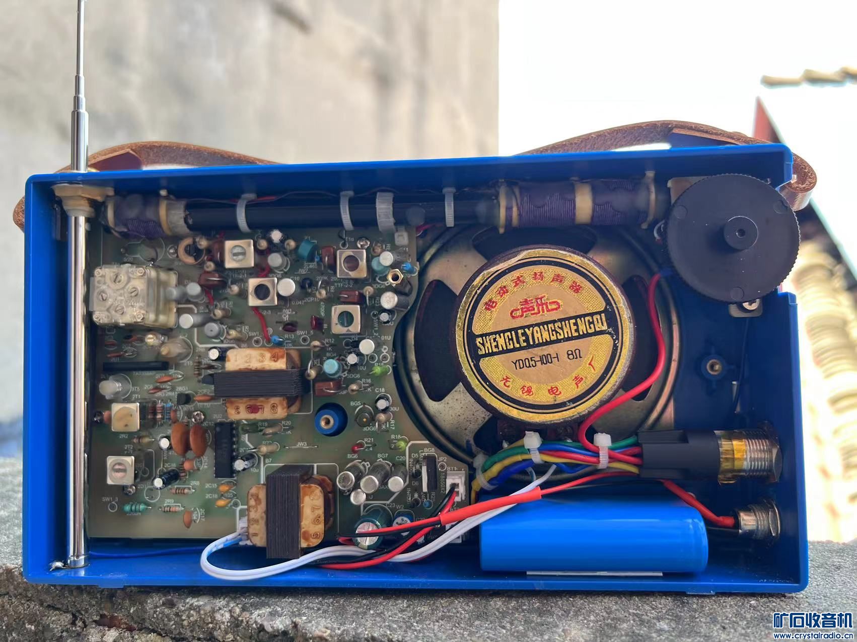

我自己设计的电路板组装的收音机,基本都用的18650电池组,电池组自带保护模块,充电方便,体积小,节省空间,我用了几年,也没你说的那么多问题。

我的东湖B332AM/FM收音机,就是用的18650电池组供电。LM317稳压输出6V
