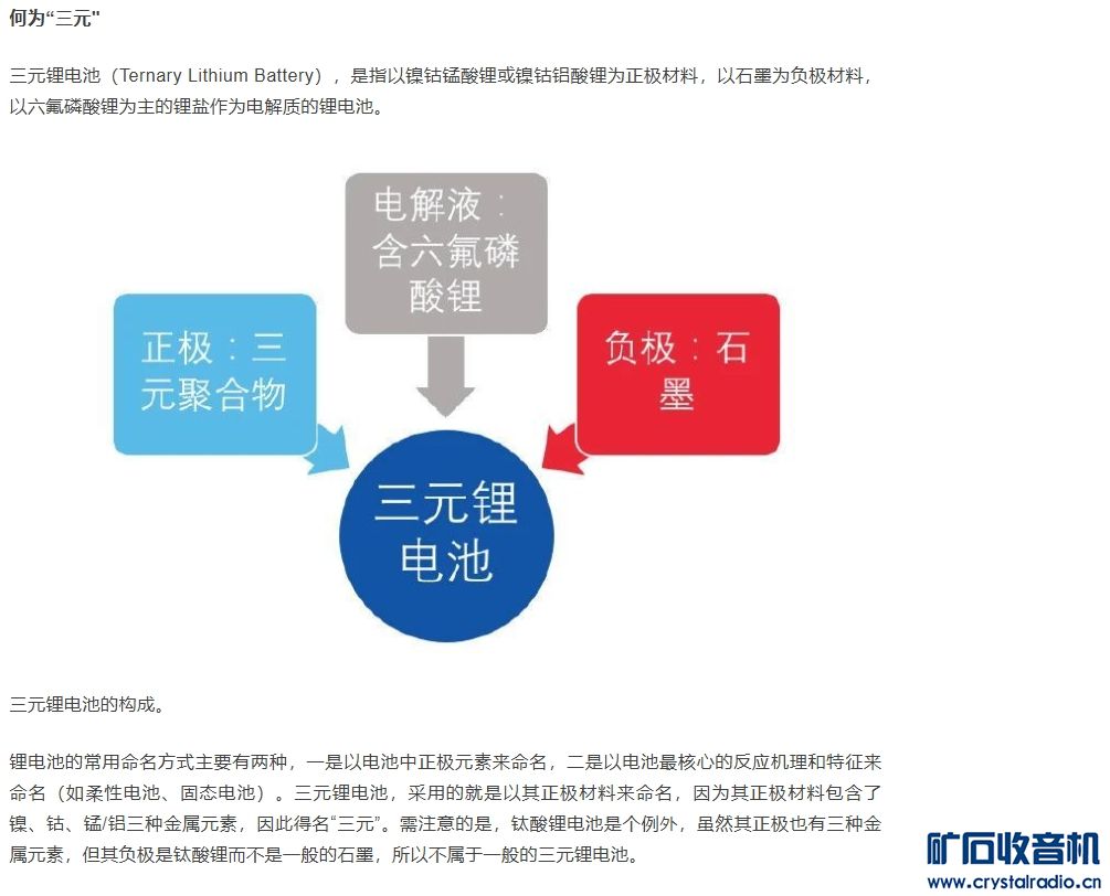

5.三元锂电池
可充电电池,标称电压一般是3.8V或者3.85V(不排除有其他标称电压,我只见过这两种),充电截止电压4.35V或者4.4V(不同厂家的不同产品略有不同),放电截止电压3.0V(放电截止电压和放电电流大小有关,这里只写一般说法)。
三元锂电池的特性是内阻低、放电电流大、放电平台电压高、能量密度大。缺点是一旦短路烧/炸的也厉害,价格也较高(价格正在慢慢降下来)。
三元锂电池最近几年非常火热。目前的高端电动汽车、手机、笔记本电脑上用的都是三元锂电池。
这里特别说一嘴,高电压的三元锂电池,充电冲到4.2V是没有问题的,虽然实际充进去的电会少一点,相当于浅充了,但是有利于延长使用寿命。
