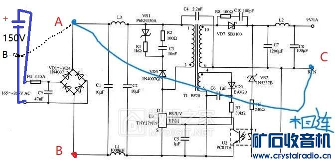

能否把隔离电源输入输出端的负极接起来(共地),求教
 楼主| 发表于 2024-8-27 16:43:48 | 显示全部楼层
更正一下,主贴的图片画错了,应该是输入负接输出负
发表于 2024-8-27 19:49:50 | 显示全部楼层
红河310 发表于 2024-8-27 11:20
那是你不按照图中的接法(A点接C点及B-),而可能是你把B点接C点及B-。你主帖说的是接输入负极是没有问 ...
请教一下,如果真接的是A点,请画出短路的整个回路图。
发表于 2024-8-27 19:51:49 | 显示全部楼层
不管你接正极还是负极,不影响整个系统的工作过程。
相互隔离的高低压回路,高压端正极接地,低压端负极接地,只要系统需要,都可以这么做。
发表于 2024-8-27 20:12:33 | 显示全部楼层
150V电池组的负极叫B-,150V电池组既是隔离开关电源的供电电源也是均衡对象,均衡板的B-就是电池组的B-,如虚线连接了A点、C点、B-就是150V电池组经过保险丝、二极管短路。
发表于 2024-8-27 20:18:46 | 显示全部楼层
楼主在整流前接电池组不必分正负,如果电池负极接了保险丝端,短路电流将不过保险丝。均衡板的B-必接电池组负极,因为是为该电池组均衡的。
发表于 2024-8-28 16:22:44 | 显示全部楼层
红河310 发表于 2024-8-27 20:12
150V电池组的负极叫B-,150V电池组既是隔离开关电源的供电电源也是均衡对象,均衡板的B-就是电池组的B-, ...
看楼主的电路图,任意接是没有问题的。但是仔细推敲他写的文字,则好像是将高压电池变成低压9V后,又为高压电池的均衡板供电,这就不能说实际应用场合是隔离的了,他短接不短接那条蓝线,输出地端已经和高压电池的B-接通了。已经共地的两边,就不能乱接线了。
难怪有人回复说“不知楼主说的什么,看电路是可以接的”。
 楼主| 发表于 2024-9-3 15:52:38 | 显示全部楼层
wanwenhao1 发表于 2024-8-28 16:22
看楼主的电路图,任意接是没有问题的。但是仔细推敲他写的文字,则好像是将高压电池变成低压9V后,又为高 ...
对,就是这个意思,可能表达得不够清楚,望理解
 楼主| 发表于 2024-9-3 15:54:32 | 显示全部楼层
红河310 发表于 2024-8-27 20:18
楼主在整流前接电池组不必分正负,如果电池负极接了保险丝端,短路电流将不过保险丝。均衡板的B-必接电池组 ...
谢谢指教,非常感谢
