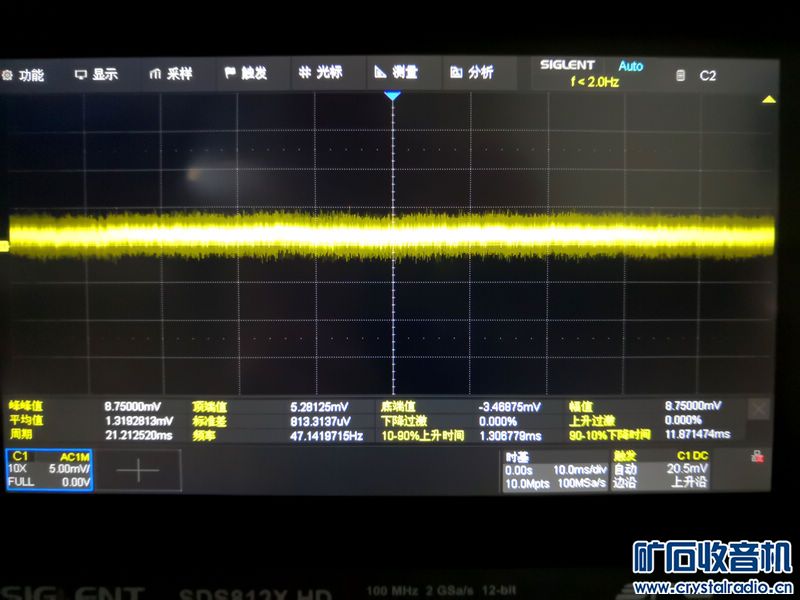

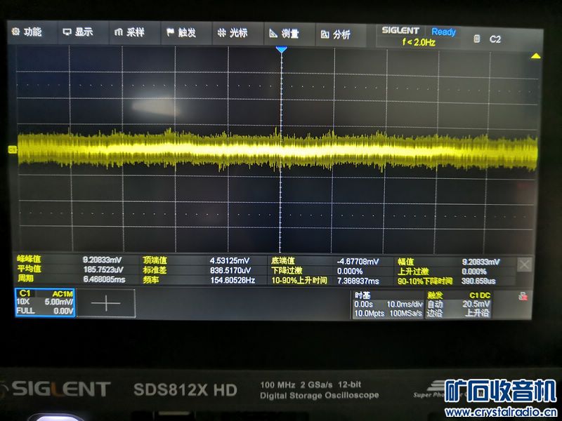

提一个问题,测纹波那里有问题,时基是5uS/div,观察窗口50uS,这样只能看到20kHz以上的高频纹波,而你的输入是工频变压器吧,它哪有这么高频率的纹波呢
所以测纹波,你得把观察窗口调到和纹波基频匹配的时基,工频变压器整流后纹波的基频是100,观察窗口至少得10mS,也就是时基最小也要1mS/div
 楼主| 发表于 2024-8-23 11:05:45 | 显示全部楼层
MF35_ 发表于 2024-8-23 10:50
提一个问题,测纹波那里有问题,时基是5uS/div,观察窗口50uS,这样只能看到20kHz以上的高频纹波,而你的输 ...
是的,搞完我才想起來,可是已經發帖了,也就懶得再去實驗。不過經驗告訴我,低頻紋波沒問題。
補充下,供電的穩壓電源本身紋波已經難以測出了,這個小玩意就忽略了。
 楼主| 发表于 2024-8-23 11:40:29 | 显示全部楼层
來了!時基改成10ms/div,給穩壓電源接上10.xOhm負載測一下:
電源打開前的紋波:
電源測試存照:
上電后的紋波:
探頭短接后的紋波:
 楼主| 发表于 2024-8-23 11:43:26 | 显示全部楼层
今天的紋波波動有點大,上電前8.xxmVpp,斷電後和探頭短接都在9.xxmVpp。
