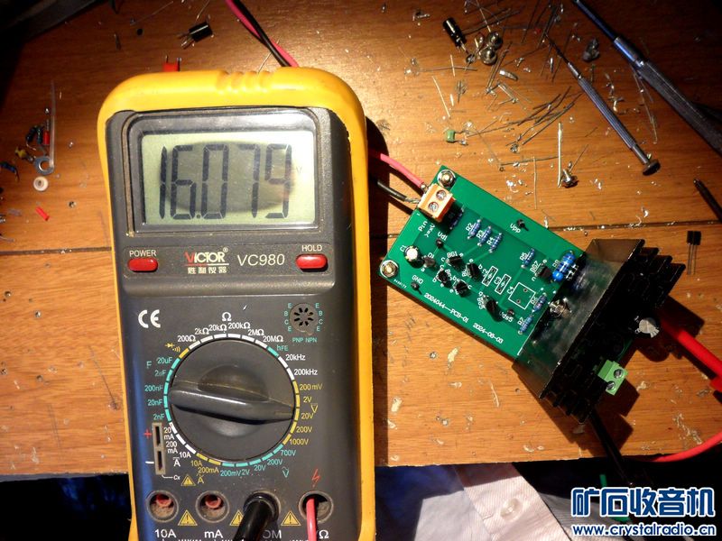

  不過具體的實作沒有發生任何奇跡,結果平淡無奇,既沒有發生預想中的振蕩,也沒有上電帶來的衝擊,因爲我對上述電路在總體結構不變的基礎上做了一點點小改動,作基準用的TL431直接和一個100uF的電解電容器并聯,大約有幾十ms的上升時間,這樣輸出絕無可能產生浪湧。

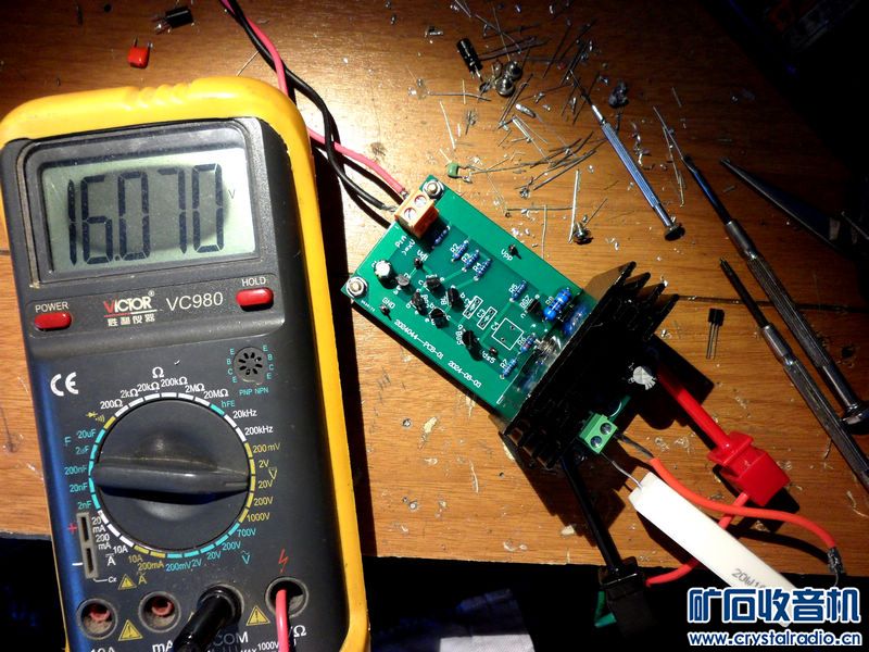

  爲什麽沒有產生傳説中的振蕩,我想差分級的射極那兩個100Ω電阻起到了至關重要的阻尼作用,這和我的預期相當。不過這也大大降低了差分級的增益,致穩壓器的輸出電阻顯著上升。在空載與1.52A的負載電流下,直流輸出電阻約為6.6mΩ,説起來也不算太差。

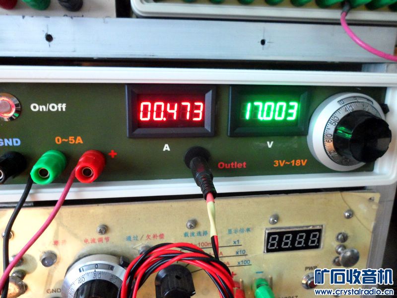

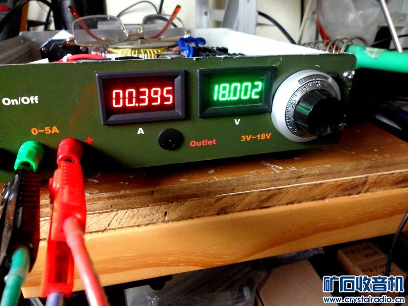

  測量空載輸出電壓:
  空載輸入電壓:

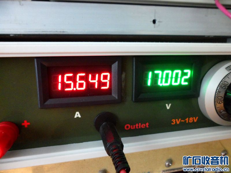

  測試負載為10.xΩ的20W水泥電阻上的輸出電壓,測試電流約爲1.52A:
  上述電流下的輸入電壓:

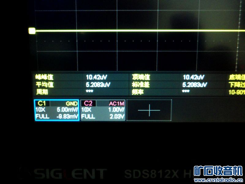

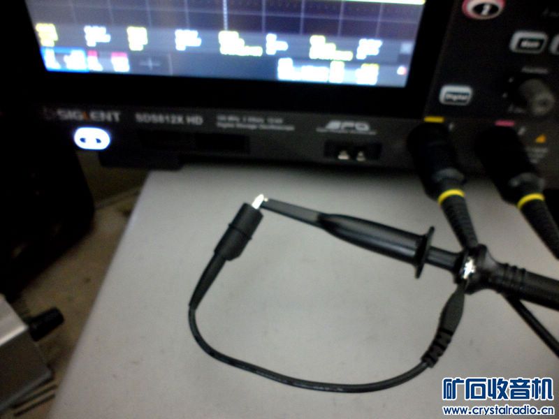

  探頭短接,雜波幅度是4.7mVpp+:

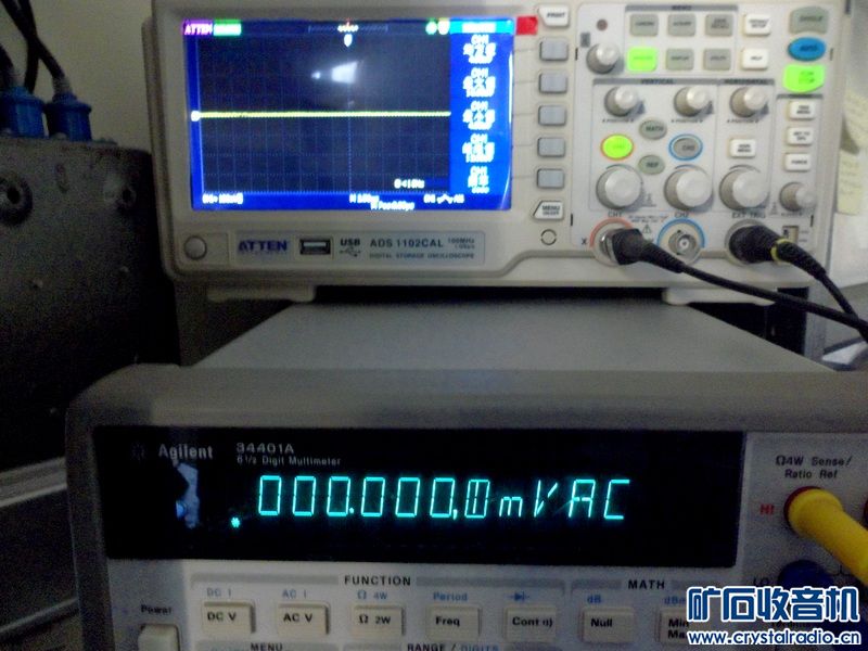

  這意味著從市電引入的雜波大約是8.8mVpp+,共模形式傳入。探頭短接測得的雜波4.7mVpp+則是從短接形成的環形天綫傳入,而示波器通道輸入接地測得的底噪約10.42uVpp(顯擺一下,俺新買的12bit示波器很不錯嘛)。
  通道本底值:
  短接的探頭:

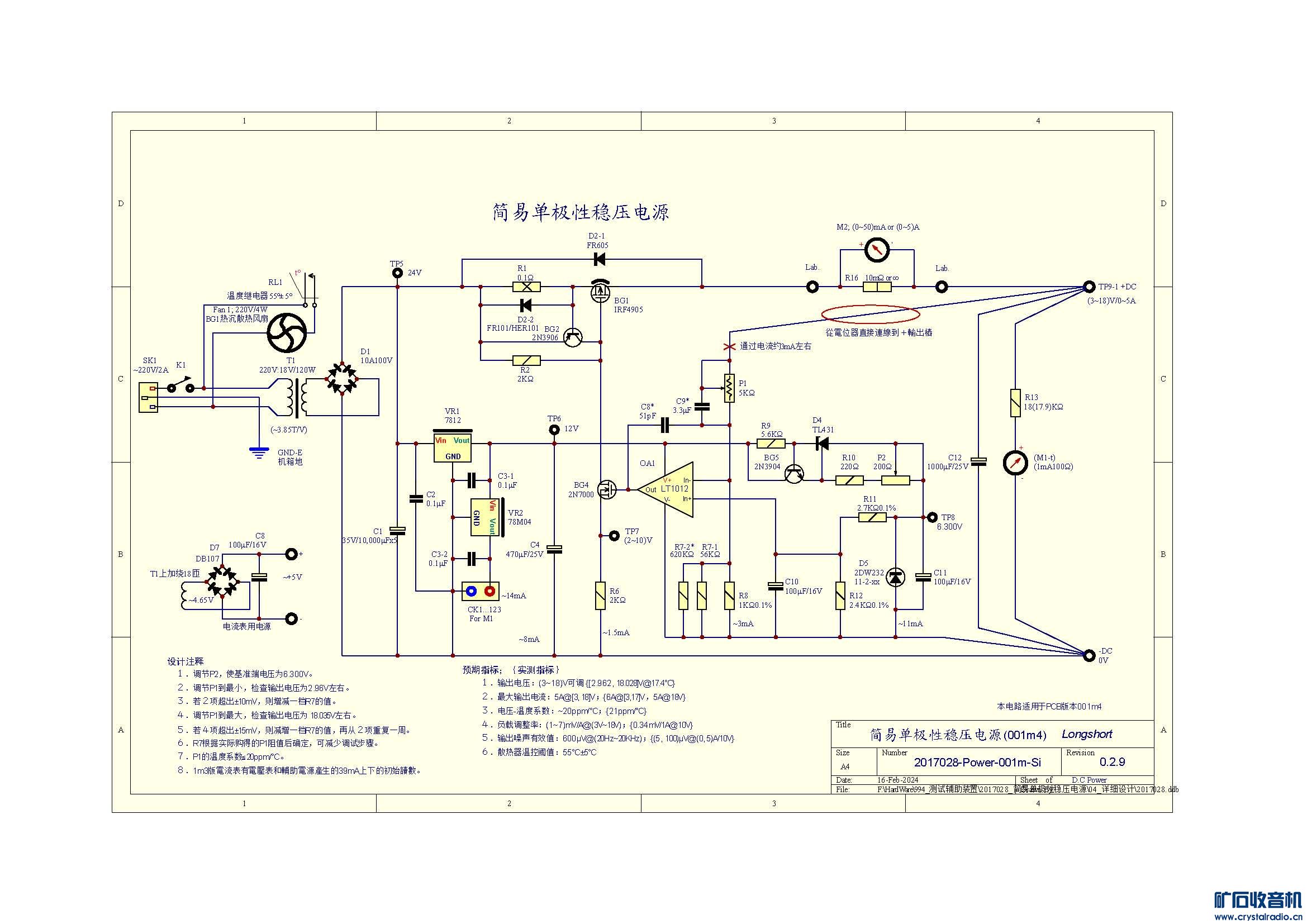

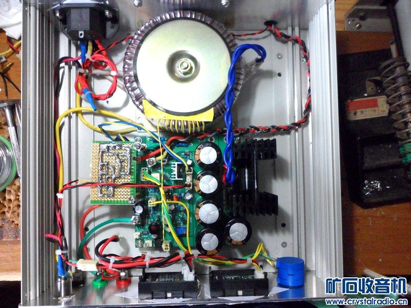

  現在可以介紹我的穩壓器了,因爲結構與大師提供的相似,僅僅是改變了驅動級的增益而已。
  我的穩壓器電路:
  仔細看上圖,圖1電路裏的R1被R9-BG5-D4- R10-P2恆流源支路代替,而R11-R12-D5-C11基準支路就是大師圖裏的V2,P1-R7xx-R8支路就是圖1電路中的R6-R7支路,OA1直接就替代了圖1電路的BG1-BG2-BG3-BG4差分對,而圖1電路的BG5和上圖中的BG4是等效的。結構是完全一樣的了吧?

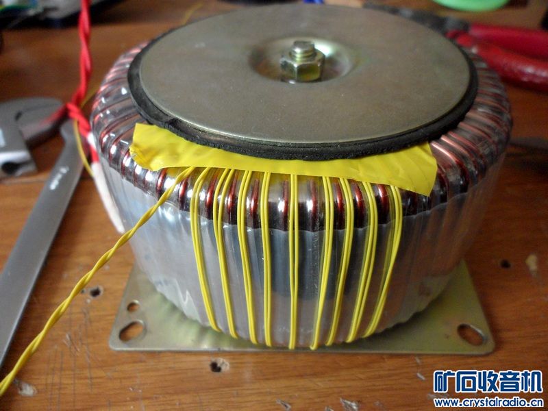

  控制電路的供電也很簡單,VR1提供12V作爲yun放和恆流源電源,VR2從VR1裏又分出4V給數字電壓表供電。電流表的電源則是在120VA的環形變壓器上,用0.12mm直徑的塑料絕緣綫穿繞18匝,得到大約4.65V的空載交流有效值電壓,整流后給電流表供電正好:
  穩壓器的佈局:
  取樣電路采用了開爾文連接方式:
  因爲當時沒有5A的電流表,所以用了手頭的50mA電流表,通過一個10mΩ的1206來獲得空載時的電流,照片顯示有39.5mA的靜態電流消耗:

  以10.xΩ電阻作負載時,1A電流的輸出:
  此時測得的輸出噪聲電壓:
  結果竟然為0.xxuV有效值... ... ...

虽然楼主说,做的是别人的电路。但我看到的是,楼主实际上借了别人电路的壳子,装的是自己的馅。
最明显的差别是,原电路的末级有相当高的增益,总体上是一个二级(或三级)放大结构。而楼主实装电路的末级增益很低,约只有6dB,近似为一个跟随器,总体上属于一级(或二级)放大结构。
