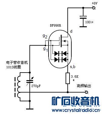

尽管电子管收音机已趋淘汰,但由于它的动态范围大而且音色优美,使得至今仍为人们所喜爱。基于市场上不易买到电子管,下面介绍用场效应管代换变频管6A2的方法。6A2变换电路如图1,输入回路与振荡回路各用一个栅极。 20110215_25f8a530ad6be913d7b6oySDPrn4nNn9.jpg

想试试能不能提高灵敏度降低噪声,双栅场效应管相当于6U1.还有就这种机芯改调频的时候6A2把空间占了,4联空气电容位置小了装不下去。看到网上有人说这个替换方案,想尝试一下
 楼主| 发表于 2024-8-26 17:17:59 | 显示全部楼层
想做一个和硅带整流管一样的管座,把零件焊接上去直接替换。。跟音色无关。

发表于 2024-8-27 15:35:59 | 显示全部楼层
楼主的尝试非常有意思。
楼主的图引自坛友的这篇文章http://www.crystalradio.cn/thread-164932-1-1.html
但这还仅仅是一个振荡电路。
vkjmmy坛友的试验:http://www.crystalradio.cn/thread-797625-3-1.html
已经具有振荡+混频功能了。
如果要做成硅代6SA7GT或6A2还需要完成AGC功能:
另外还需完成耐高压功能。
祝楼主成功。

谢谢朋友的关注,耐压的问题就是电子管阳极对应场效应管源级电源降压的的问题。
