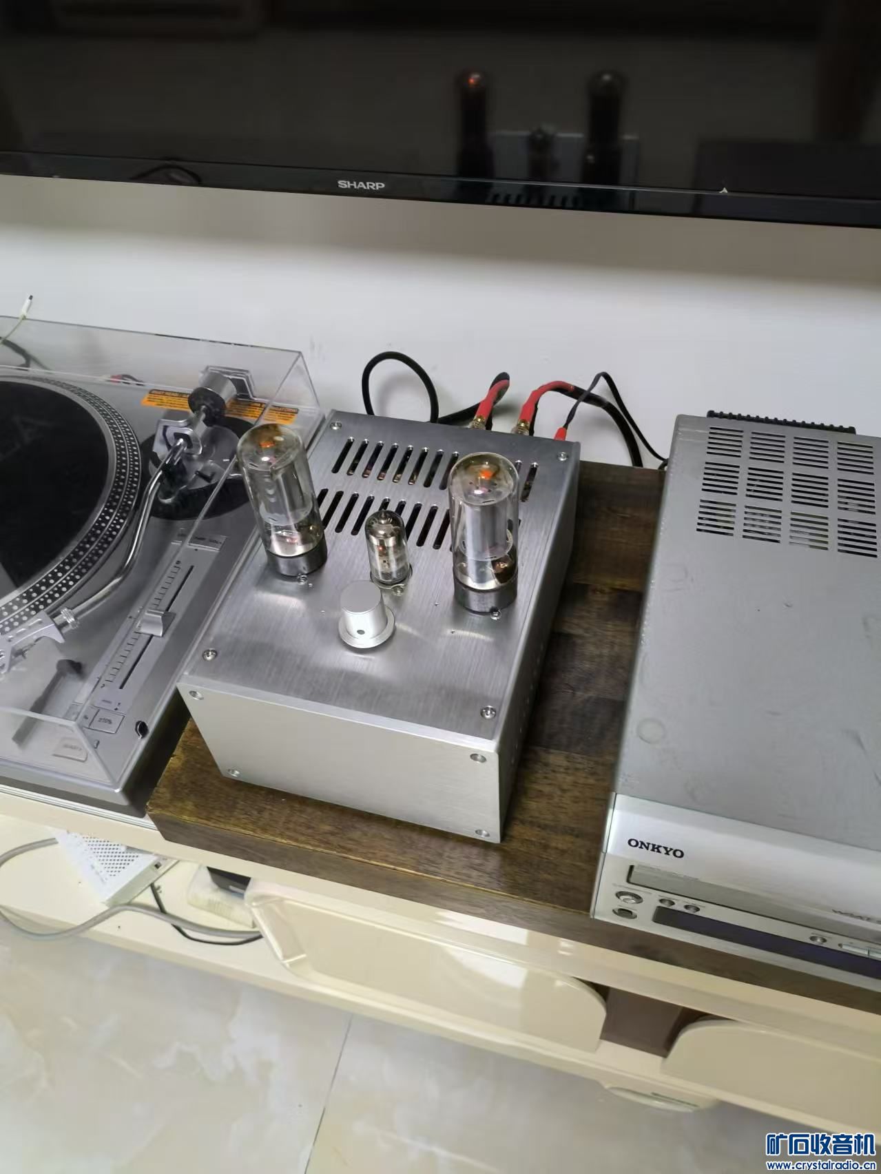

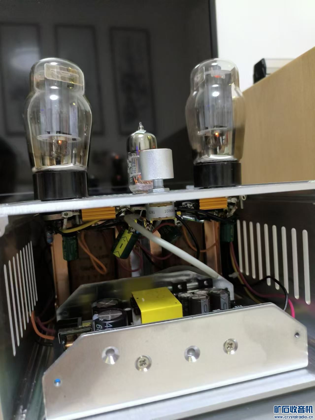

硅两瓦 发表于 2024-8-22 08:38
请教河版,2K阻抗,6P3P的工作点大概是多少?
UA、UG2 :250V。
UG1:-13.5V。
IA:约等于80毫安
失真略大,可以工作没问题。
 楼主| 发表于 2024-8-25 18:33:40 | 显示全部楼层
海河 发表于 2024-8-24 20:30
UA、UG2 :250V。
UG1:-13.5V。
IA:约等于80毫安
收到,非常感谢。
 楼主| 发表于 2024-8-27 08:59:28 | 显示全部楼层
利用双休日的时间拆掉了6N5P单端,重新加工了机箱,把那对2K输出牛利用上。从床底下找出的6P3P和6L6是以前装胆机留下的,至少也有20年了,选了个简单的电路随便搭起来试了一下,日常音量下听感比6N5P好多了,低频比较有力,音量11点位置已经足够,暂时就先用着了。
