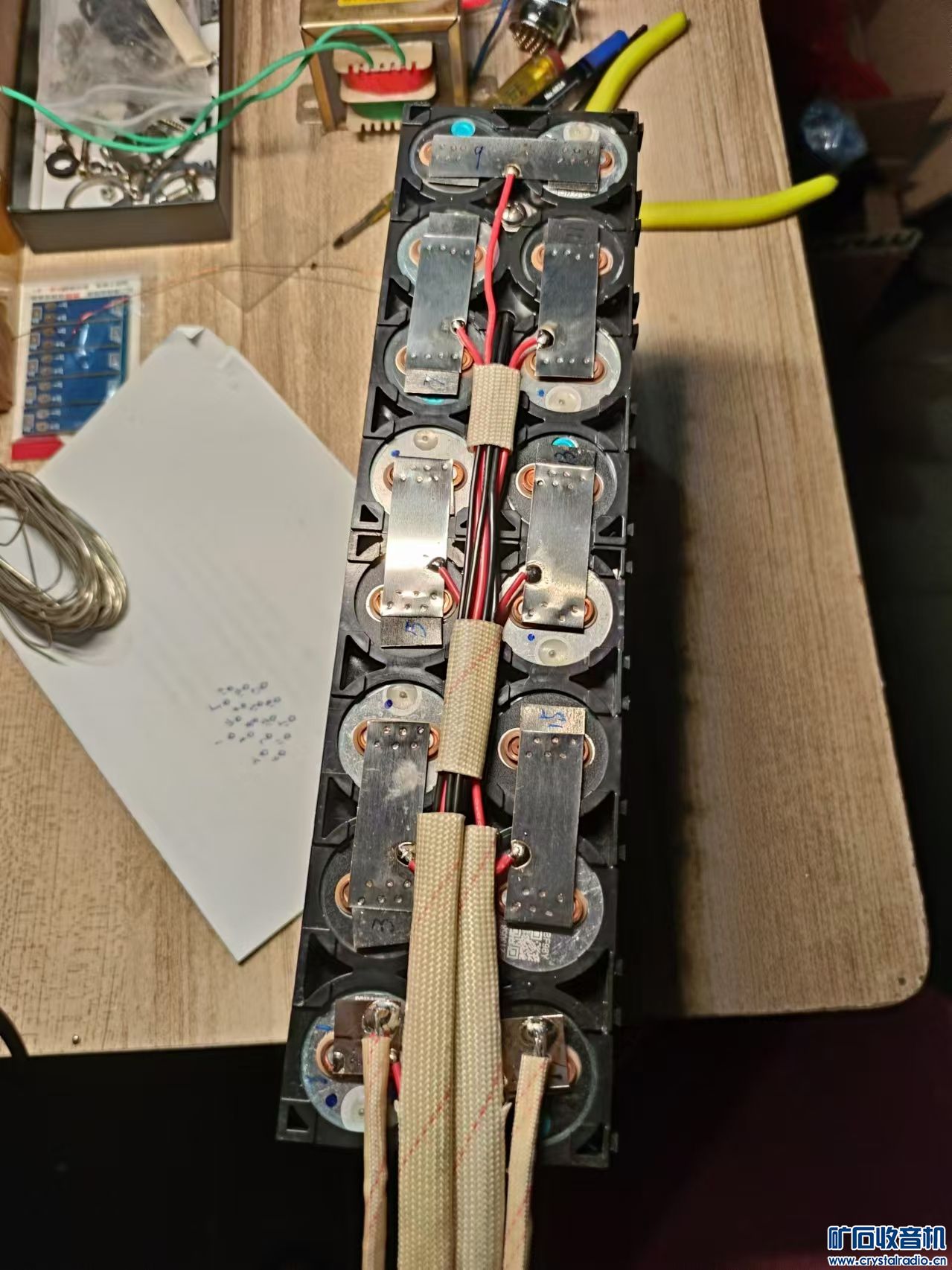

交易区买的电池拆开研究一下

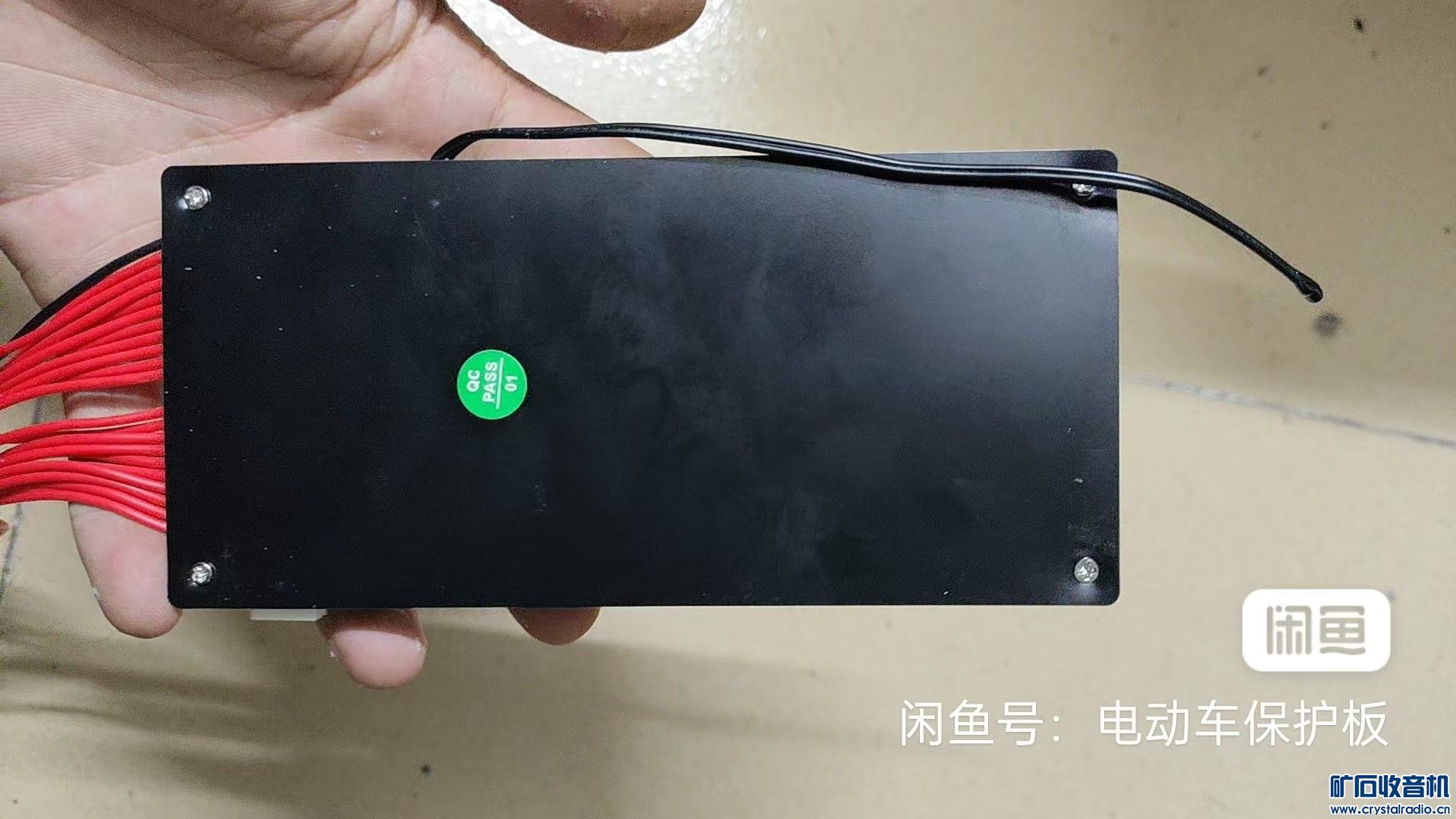

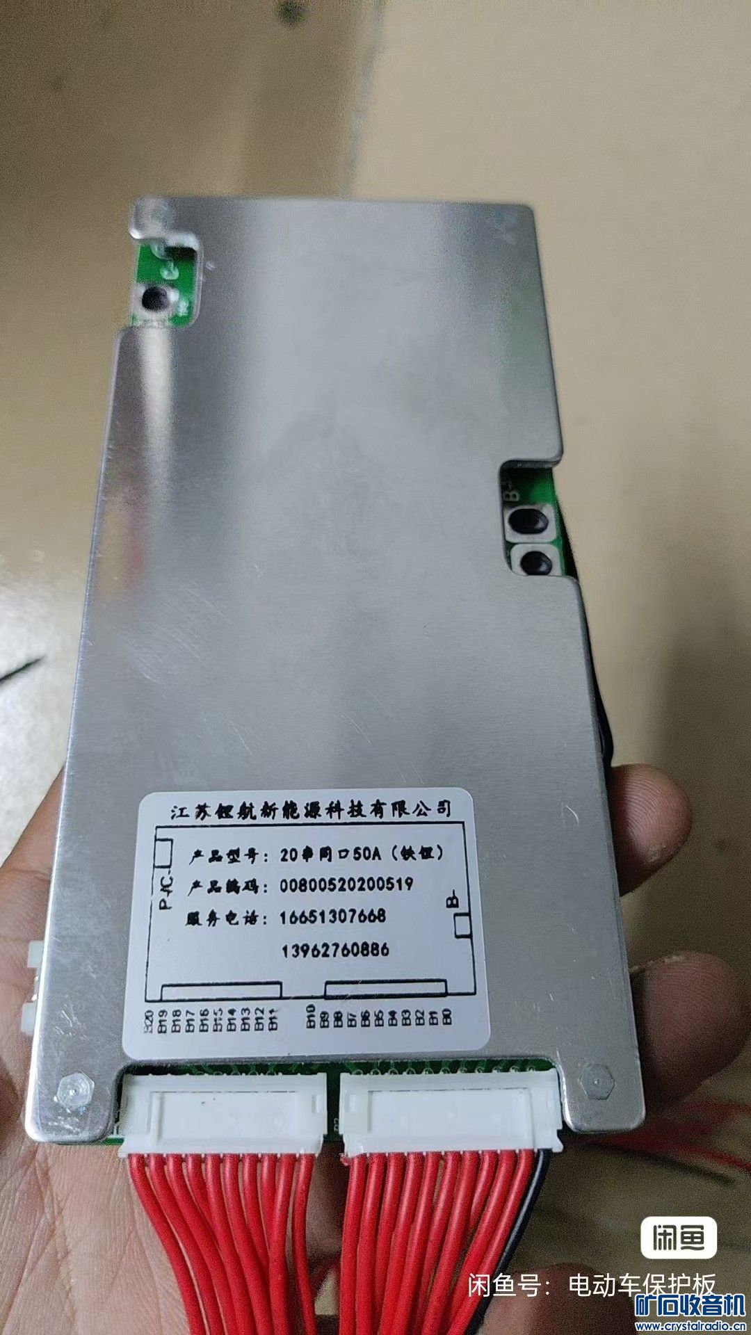

20串50安铁锂保护板,同口,带均衡功能,成色还有9成9新,包好    尺寸刚好。价格便宜,
 楼主| 发表于 2024-8-26 09:39:02 | 显示全部楼层
上个图看看什么样子的

保护板什么样的发来看看
发表于 2024-8-26 14:35:48 | 显示全部楼层
520llf 发表于 2024-8-26 09:39
上个图看看什么样子的
小黄鱼,复制搜索 就能找到,不会传图
发表于 2024-8-26 15:11:35 | 显示全部楼层
上个图看看什么样子的
代楼上的朋友上图片及链接:
【闲鱼】https://m.tb.cn/h.gNGnrQr?tk=YgLL3UQwtzZ CA6496 「快来捡漏【20串50安铁锂保护板,同口,带均衡功能,成色还有9成9新,】」

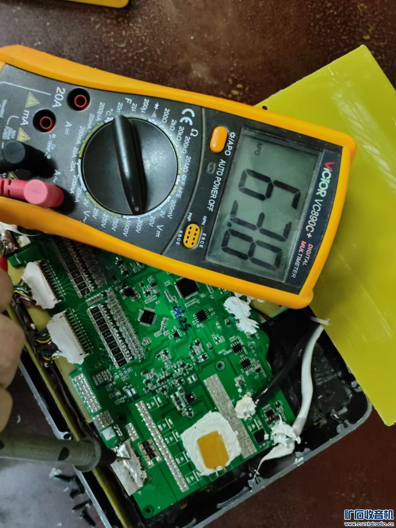

我的收到了,上周六才拆看了,整体还行,也没有闻到特别的气味,保护板输出的三根线标示了 CANL/B 绿色线,CANH/A 蓝色线,有高人可以通过这三根线破解么?除了之前的坛友提到的蓝色线与正极串电阻外。
 楼主| 发表于 2024-8-26 15:33:44 | 显示全部楼层
目前没有破解方法
 楼主| 发表于 2024-8-26 15:34:01 | 显示全部楼层
还是换板子简单点

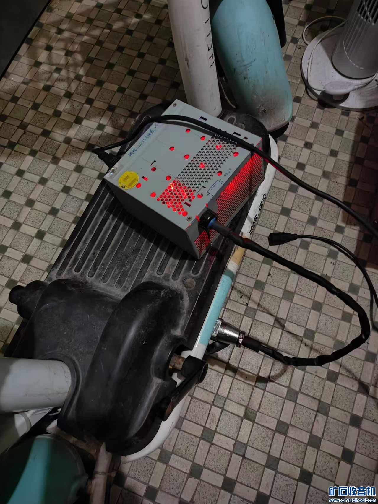

破解不了,那我计划直接裸奔了 ,不要保护板,单个电池充电,用20块2A/3.65V的充电板组平行充,以下48V电池组一样,供参考。
 楼主| 发表于 2024-8-26 15:57:06 | 显示全部楼层
liangqing 发表于 2024-8-26 15:53
破解不了,那我计划直接裸奔了 ,不要保护板,单个电池充电,用20块2A/3.65V的充电板组平行充,以下4 ...
这么搞安不安全啊
发表于 2024-8-26 16:32:12 | 显示全部楼层
如果是你自己小心地使用的话,此法还是可行的。千万不要让女人使用装了这种电池的车辆。
发表于 2024-8-26 16:34:27 | 显示全部楼层
自己用的,这种方法在以前软包铁锂已经验证过是可行的
