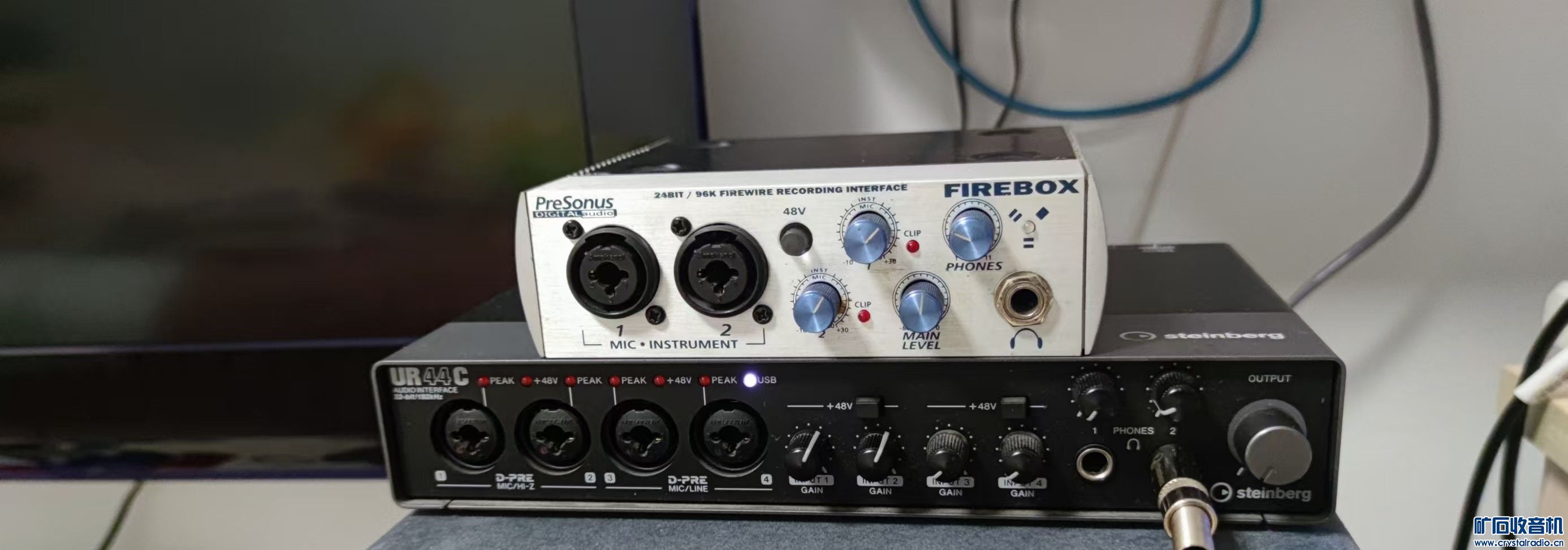

我手里的雅马哈声卡是ur44c ,与其说是声卡,其实就是一个数字调音台,我有时做小活动都不带调音台了,直接拿个声卡和功放就行了,这声卡有压缩效果器,均衡器,还有几款吉他专用效果器,混响效果也不是一般调音台能比的,可以做8路调音台用,当初买816好了,16路输入!

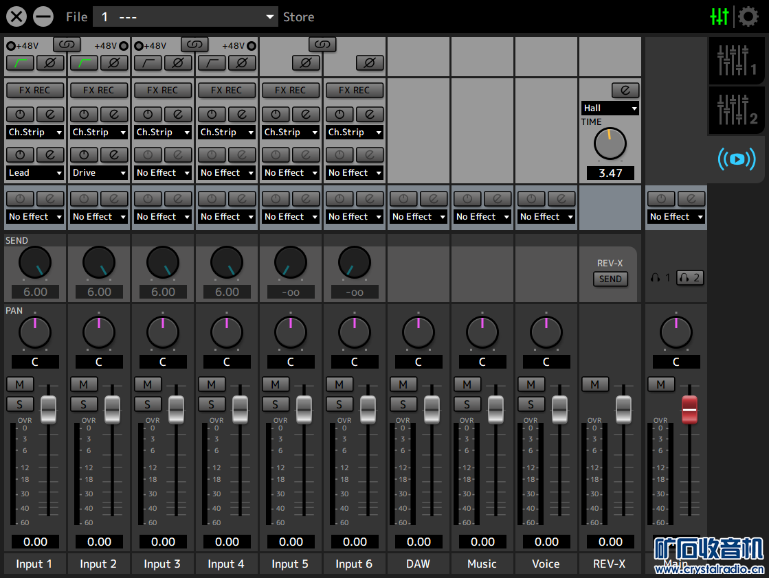

当然能,所有声卡都能,雅马哈的声卡在播放电脑音频时加不了各种效果,UR44c采用TYPE-C数据线,高速3.1接口,有这个声卡根本不需要解码器了。
图片都是声卡的控制面板,效果器都是声卡自带的硬件效果器,不是在WIN系统里安装的机架。声卡可以脱机工作的,只是得提前调好
这是主输出界面,播放器类型不同,推相应通道的推子

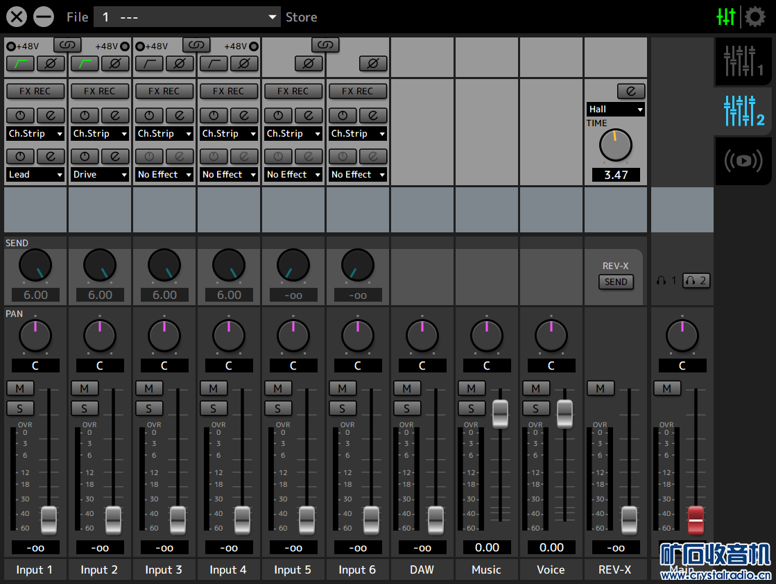

这是监听界面
这是监听界面

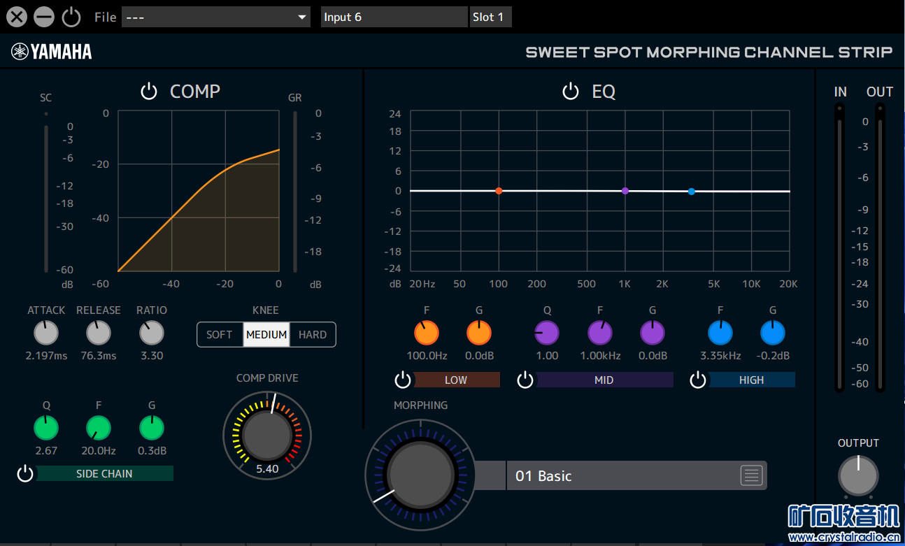

这是输入通道的均衡和压缩效果器
这是输入通道的均衡和压缩效果器
