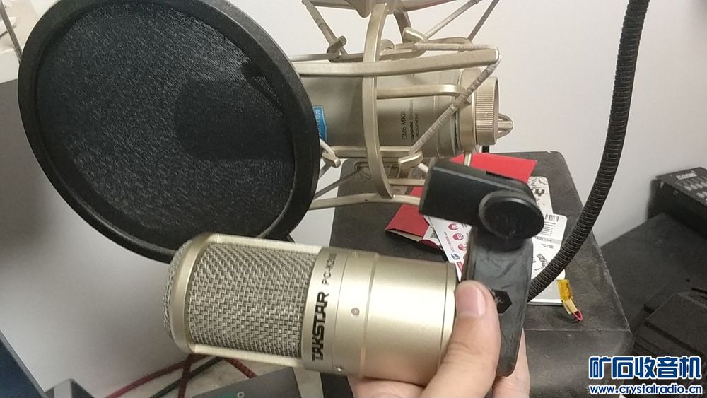

自从X1832USB调音台退休后
两只电容麦和监听音响一直都没法用
于是买了快百灵达退烧声卡(24bit 48kHz默认值44.1kHz),话放是MIDAS的

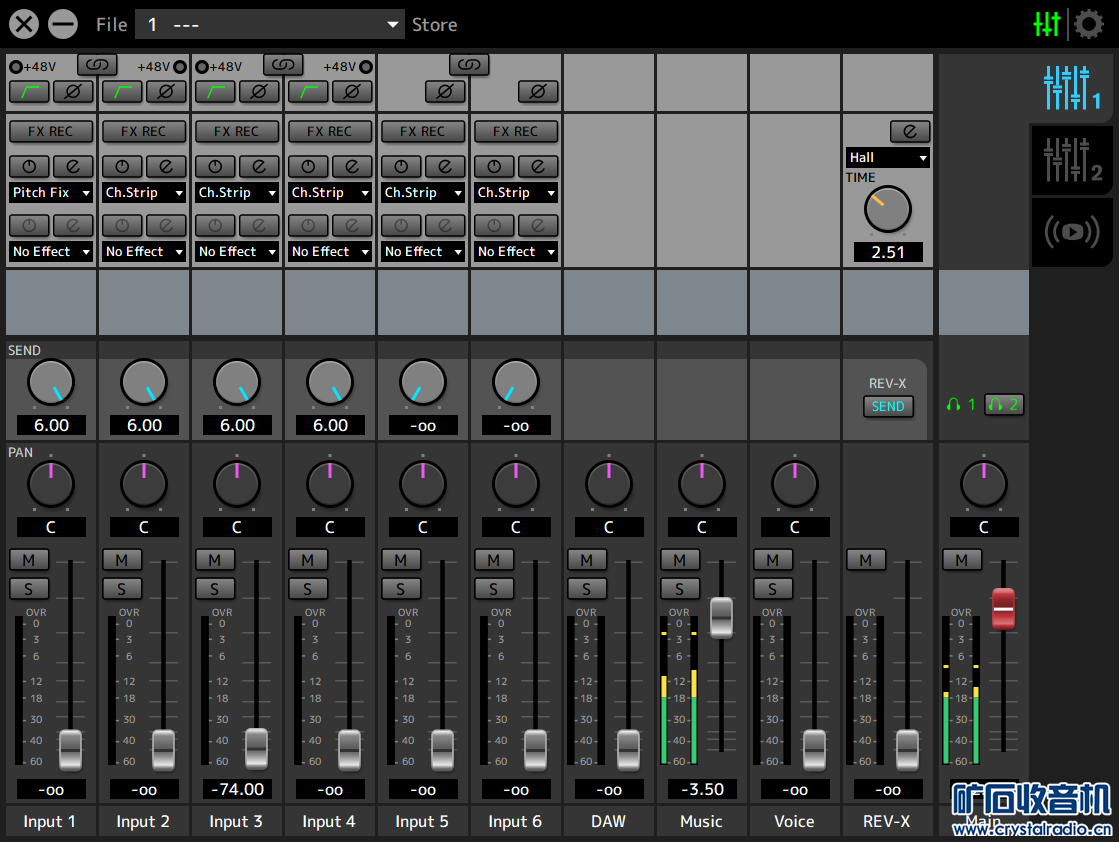

想看一下你的声卡控制界面是什么样子的
 楼主| 发表于 2024-8-15 21:34:36 | 显示全部楼层
jiachangchun 发表于 2024-8-15 21:28
想看一下你的声卡控制界面是什么样子的
他只有这么个一个界面 ART的windows标准驱动和Asio驱动
知道了 这不是官方驱动,店家发我的
发表于 2024-8-15 21:43:40 | 显示全部楼层
控制界面太简单了,没有雅马哈的好

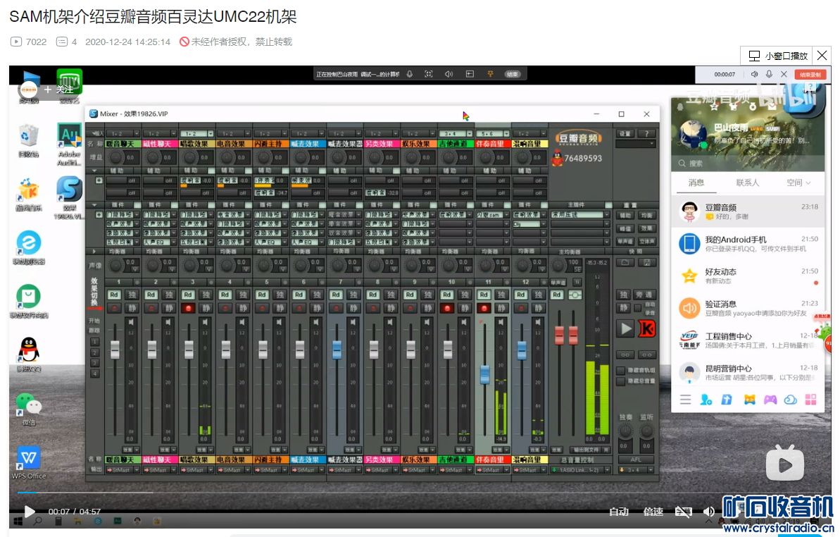

 楼主| 发表于 2024-8-15 21:45:32 | 显示全部楼层
jiachangchun 发表于 2024-8-15 21:43
控制界面太简单了,没有雅马哈的好
不是官方驱动的原因,店家发我的
但我看了B站,并没有提过官方有什么功能
估计还不如这个驱动
可能都是要挂机架的
发表于 2024-8-15 22:00:14 | 显示全部楼层
JuncoJet 发表于 2024-8-15 21:45
不是官方驱动的原因,店家发我的
但我看了B站,并没有提过官方有什么功能
估计还不如这个驱动
机架只是预制的效果,和声卡的控制面板不是一回事,声卡的控制面板需要纯纯的硬件支持。
我也喜欢用声卡听歌,手里有便宜的玲珑3声卡,Maya pro声卡,Maya dj声卡,还有雅马哈UR44C声卡,但maya dj声卡软件兼容性不好,启动多个播放软件经常抢声卡

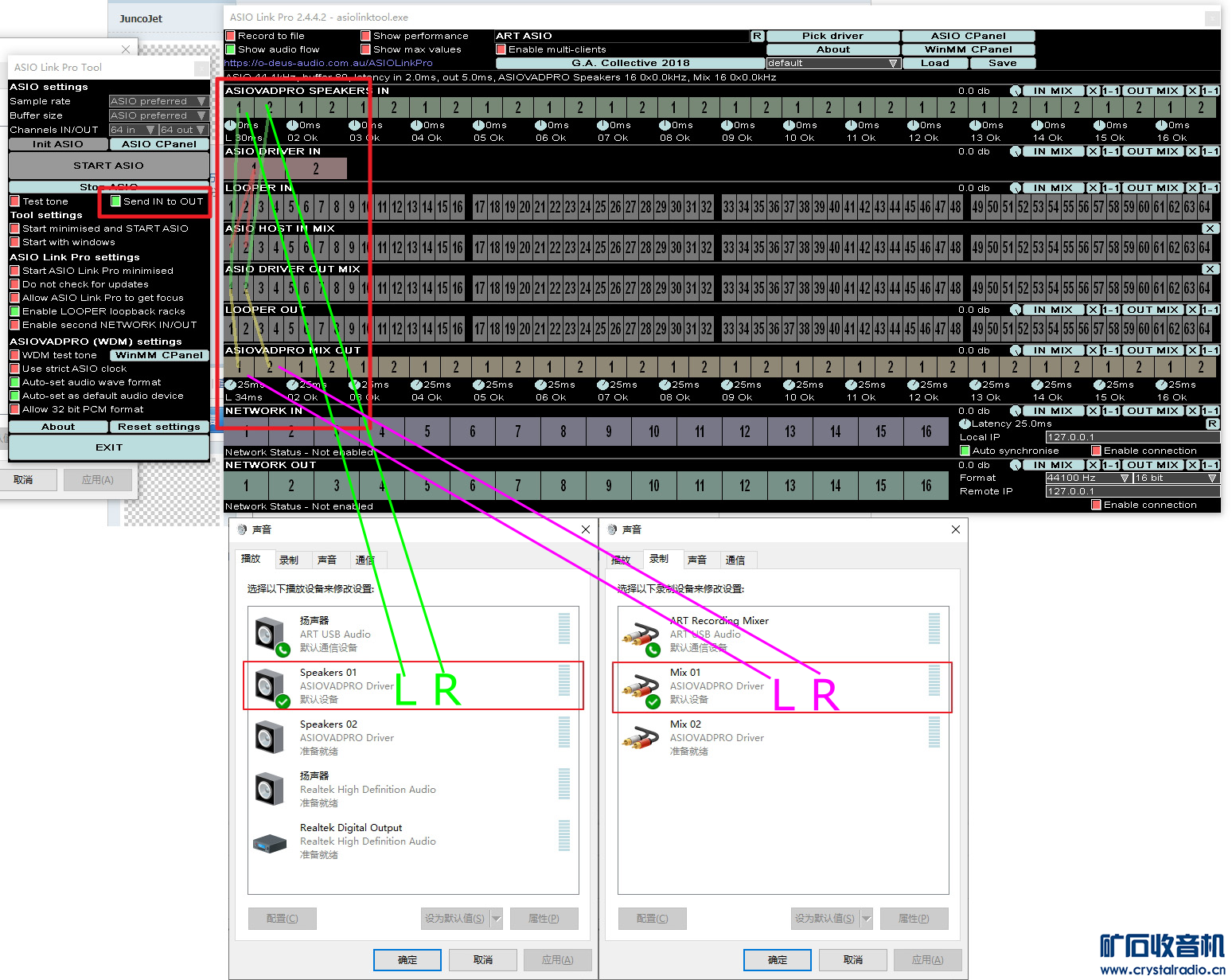

单声道的解决办法
asio link 按图连接,之后就能正常K歌了
默认声卡的1和2口分别组成立体声LR
