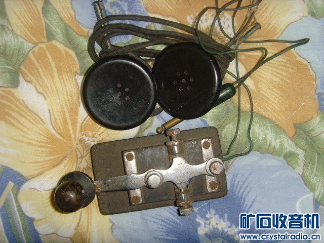

好奇永不消逝的电波里面用收音机改电台是什么思路和原理?

  CW电报 发射频带窄,所以小功率就能通信很远。
现在玩QRP 您了解一下,就是小功率通联,有5瓦和10瓦级别吧。但是大家都追求5瓦。
要是FT8模式,10瓦 国内有人跟阿根廷能通联
接收电报时,收信机的频带也设置的很窄,接收灵敏度高。

不是用收音机改发射机,当年是收音机改收信机,记得好像是在中放电路里面加线圈,改成类似超再生或者自激振 ...
这个逻辑上讲得通!

要改有什么难?把本振连强放,加个电拍板,加个发射前的调谐过滤即可。只是,这种发射不穩定,接收要花大功夫。
还有是,强放管要做好管理,音频放大与射频放大的工艺及零件都不同的。

艺术来源于生活,但是高于生活。这里主要在说发射机功率,其实小功率通联关键还是要看天线!而且高效天线的尺寸和架设讲究挺多不好隐藏!同时远距离通讯还得看天气的眼色1不开通传播硬来那所需要的功率是要KW级别的,话在说回来抗日期间在敌占区使用满洲标准收音机有毛病吗?没毛病!那玩意就是直放收音机,搞搞内部走线产生自激就可以接收CW信号,标准系列收音机灵敏度很低,扯根10几20米天线更没毛病,这样配合天调10几瓦功率在80米波段可以形成半径30公里的稳定通讯,夜间也可以进行省级稳定通联。这个效果基本已经满足特工的需要了。没必要直接与延安联系。真不知道大家伙为什么纠结外差机接收等幅报的问题!即使是专业的间谍电台电路结构也是再生机。外差机在不做改动的前提紧急通知也可以使用am传播中的差拍干扰效应在广播节目里面插播电报

对于cw来说问题不大,发射的时候需要使用匹配网络对天线进行匹配,这个匹配的天调就是很好的低通滤波器
发表于 2024-8-28 10:49:21 | 显示全部楼层
《永不消逝的电波》里有个镜头,就是用生日蛋糕运送强放管给李白,感觉像是6V6。那个年度这类电影还是比较严谨的。
分析:用收音机改装接收CW信号(中放稍加自激工作于临界状态即可,还能大幅度提高灵敏度);单独有个发报机,这样收发转换比较灵活,毕竟发射机功率太小,经常要反复拍发。
