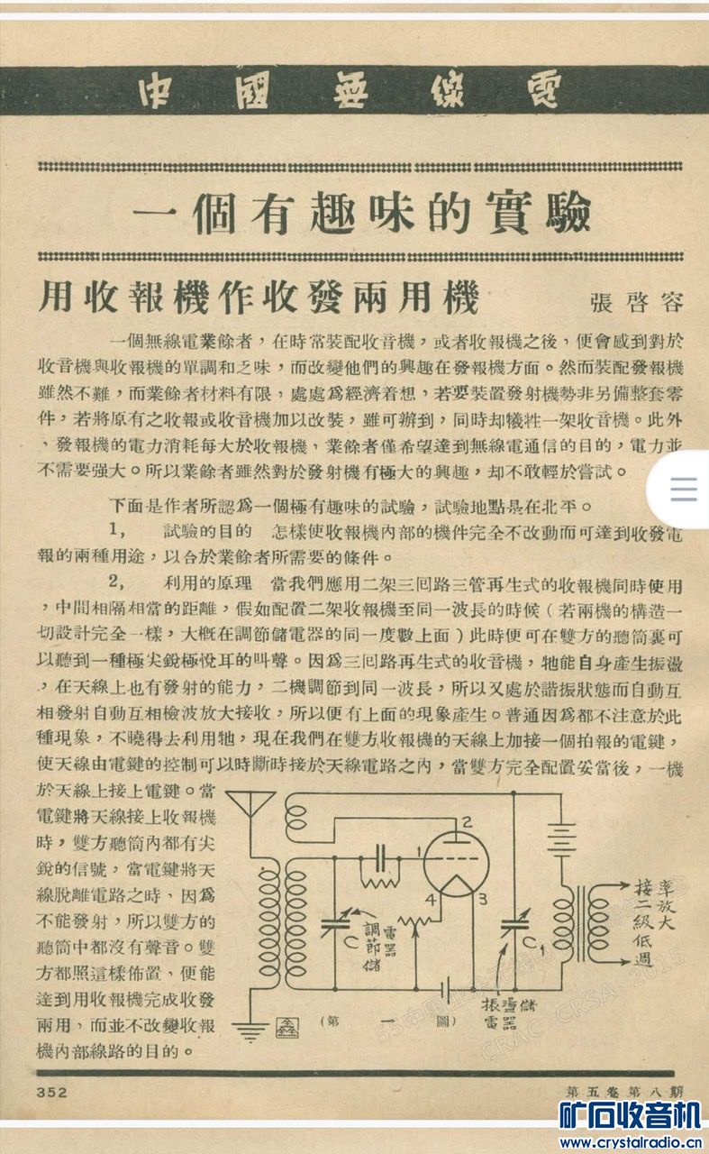

发表于 2024-8-14 12:42:02 | 显示全部楼层
justmexx 发表于 2024-8-14 00:43
民国26年……………
民国26年中国的《无线电》杂志.公历1937年7月7日爆发全面抗(小)日(本)战争。从那时的杂志看如果没有小日本侵华,当今中国已经是非常发达的国家。

发表于 2024-8-13 22:30:53 | 显示全部楼层
60年代前买6П1П等功率管要公安局证明,6P1短波CW夜间可以越洋。

我看应该是“收音机里面有电台”不是改电台,功放电子管可以做几瓦短波发射,

发表于 2024-8-14 00:43:46 | 显示全部楼层
民国26年……………
发表于 2024-8-14 07:58:37 | 显示全部楼层
电子管这玩意比较皮实,参数范围很大
电子管收音机改短波电台是可行的,玩收音机早的老前辈都知道
