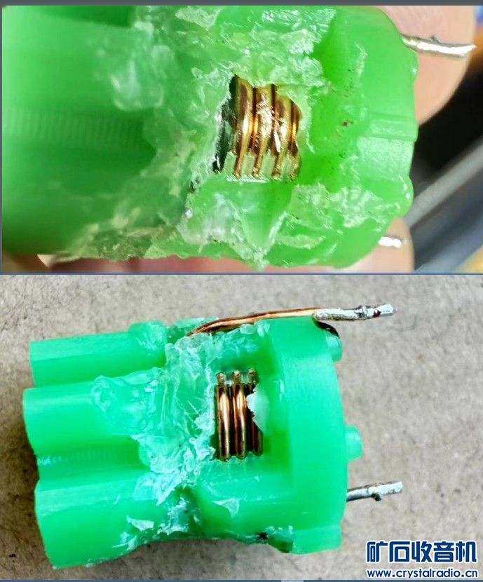

我也想把我这个频偏搞搞。把本振线圈拆下来。一边看3圈,另一边4圈,总数不到4圈。
要不你看看是不是再改下本振。

可以试一下,偏频调磁芯应该可以吧

我换成了空心四圈,电压有变化了6到27伏,但还是收不到台
发表于 2024-8-24 06:58:05 | 显示全部楼层
手册上说是要调到3V-23V,你先大约调好,再找个强台,再调L1-L3 和换上的可变。看有没有信号。 前面页我发的统调的步骤。你看下。

调好了3v23v,本地台很沙声音,手碰c15很清晰,不知道什么原因,好像L1  L2 没工作一样。
 楼主| 发表于 2024-8-24 13:35:11 来自手机 | 显示全部楼层
磁芯碎了,找一个代替有点小

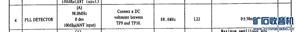

还有,我调整了L22这是什么中周,哪个端子量电压的
发表于 2024-8-27 13:09:23 | 显示全部楼层
图纸上有。
 楼主| 发表于 2024-8-28 01:28:06 来自手机 | 显示全部楼层
lyfly 发表于 2024-8-27 13:09
图纸上有。
我都又调好了本地103一个台很清晰,立体声灯不亮,信号条不出来低频段很差想找几个磁芯,有没有,估计是磁芯没调好
