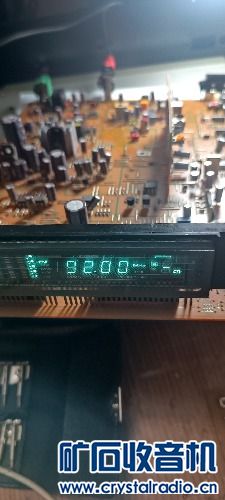

 楼主| 发表于 2024-8-16 11:01:13 来自手机 | 显示全部楼层

多谢,但还是看不清

本振最好要测下频率是否正确。我就改了 D59 D60 二极管,显示正确。本振 ,然后是 三个电容 图上带箭头的,其他没动。高频线圈调整就行。

 楼主| 发表于 2024-8-16 13:49:23 来自手机 | 显示全部楼层

怎么判断频率是否正确,只有万能表。明天电容到了再弄

有什么原装不原装的,又不是找老婆。想原装买新的,折腾就图个乐趣,灵敏度也慢慢调整,磁芯碎了换怎么会玩完。

祝你成功。我有tinysa 可以看频率的。还有本振线圈可以用原装的减少一圈。那个里面有个金属磁芯比较好调。

肯定行的,那个线圈塑料封着的,怎么拆开不损坏

我是用烙铁烫开的。从顶上看没事。

前几天忙,今晚又弄了一下,电容都换了5至20p的,本振减少了一圈,还是收不到台,怎么调也没用,换成固定的瓷片电容也不行,估计不是电容的问题,还有哪里需要调整的。

TP 5 TP 6 是变容二极管 电压检测端子,你87.5  108M  不同频率下。测试下电压是否有变化啊。L7 和 TC1 是调整低端和高端电压的。手册上说大约 3v-23V 。如果可以测本振频率就好了。或者试试本振线圈还要减少一点。

今晚把振荡线圈再少一圈,调整L7 可以收到台,但只是一个103本地台,调到哪里都是这个台的声音,调台TP56电压无变化频率显示正常,调整L7/Tc1电压也没变化。不知是哪里的问题

这个机器 LM7001 好像有本振频率检测,可能是频率不对,所以调谐电压不变。

这个怎么处理,一直是25伏不变

你现在有什么仪器?如果什么都没有,是处理不了的

就只有万能表,需要什么仪器,怎么操作,指导一下
