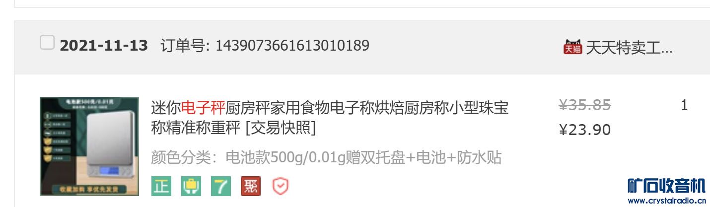

1、第一个问题解释得很清楚,不能用低(精度)级别仪器测量高(精度)级别信号
我买了一个玩具级厨房秤,
我觉得它不准,那么我应该
a、买一瓶矿泉水或者一袋盐放上去看看它准不准
b、买一个砝码放上去看看它准不准
就是这个道理

哦,又在展示你的称,感觉精度不如前两台高,不过,称砣很新是亮点。
还在纠结你那些问题,没有再次解释必要,你那些问题谈不上是问题,坛友们早已知道。
针对一台玩具级别信号源频率输出性能检测,你搬用那么多称来称量它的精度有意义吗!
