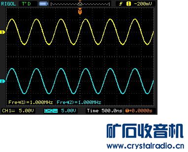

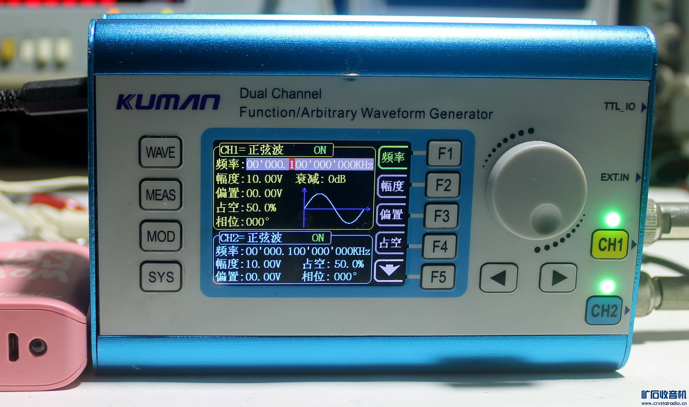

发表于 2024-8-12 21:07:31 | 显示全部楼层 |阅读模式

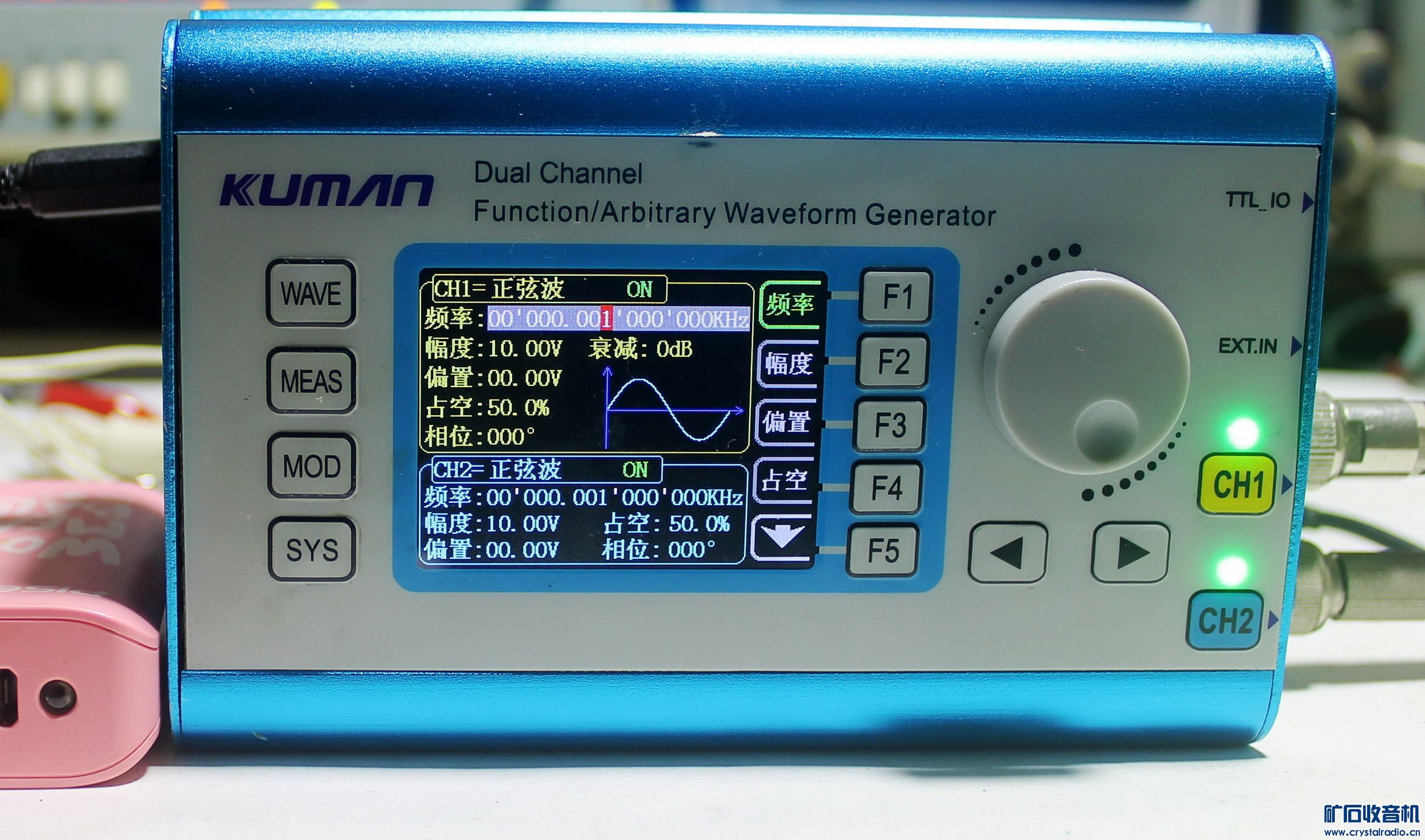

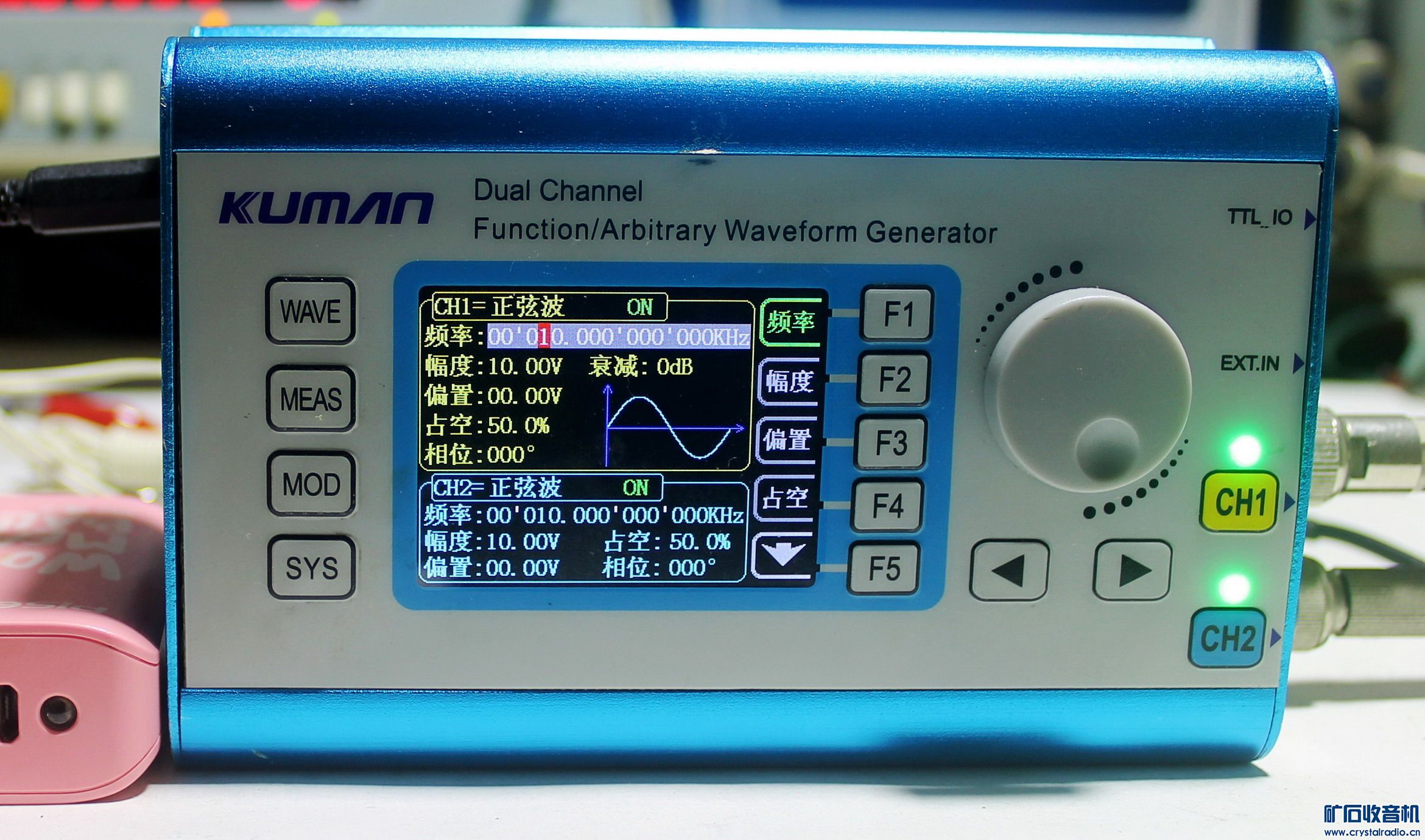

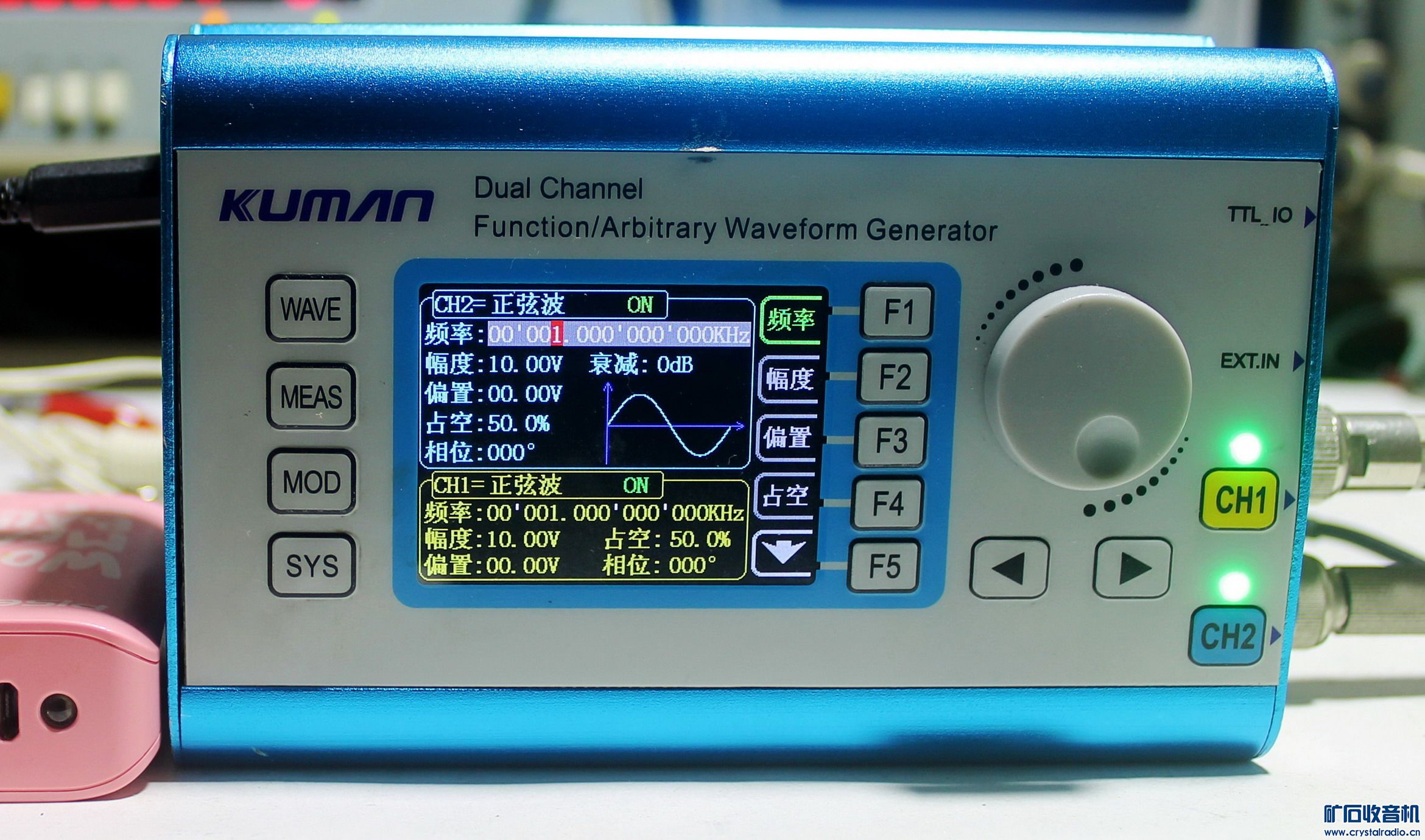

玩具信号发生器频率输出准确
1000KHz
100KHz
10KHz
1KHz
100Hz
10Hz
1Hz

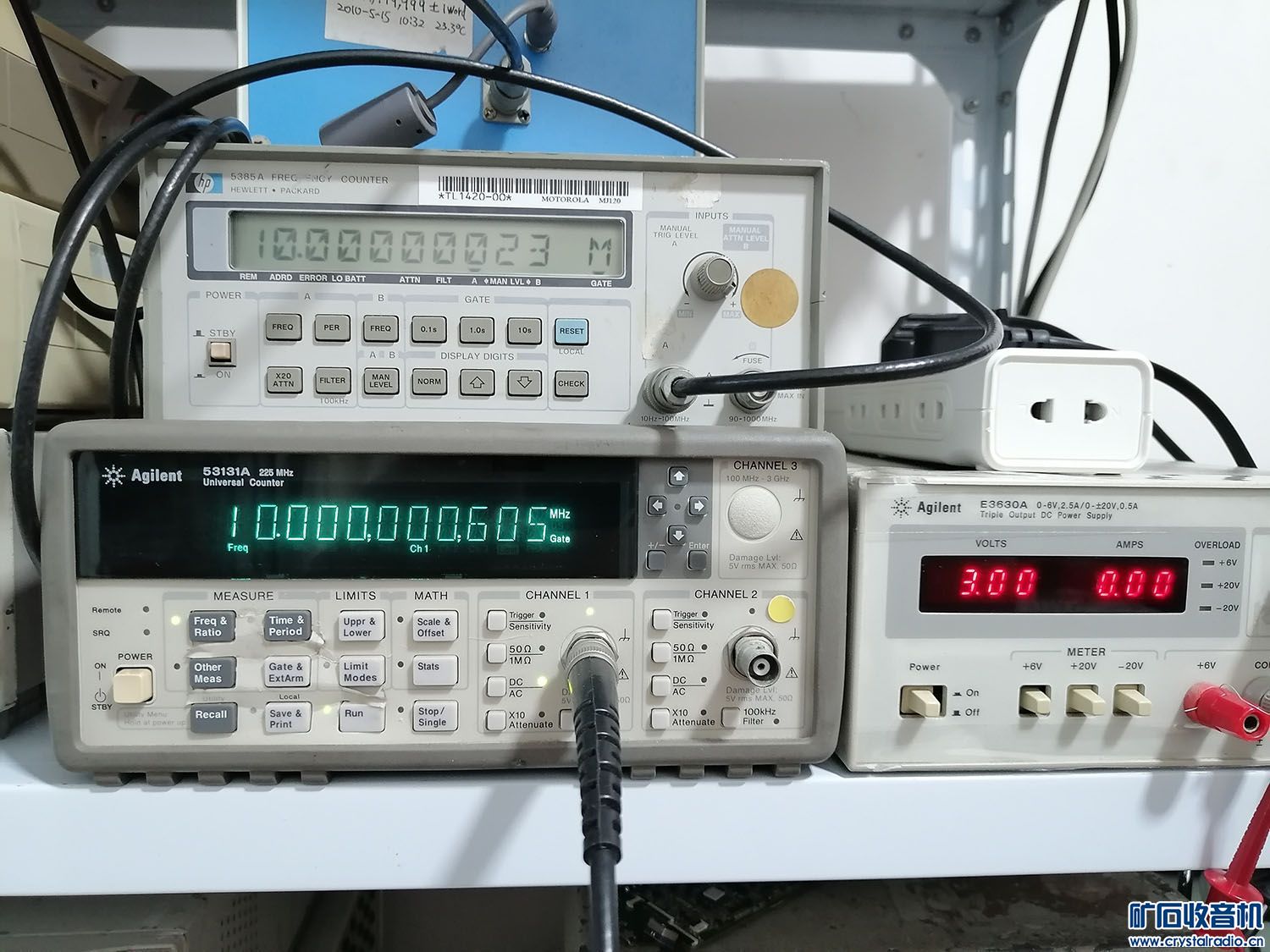

发表于 2024-8-13 16:30:41 | 显示全部楼层
如果需要准确频率 可以打开 里面一般是SMT四角有源振子 大概是10Mhz  量一下正负极,找到输出端。然后焊下,在空余地方 安一个 二手恒温晶振 没十几块二十几块钱  输出端 接板子上的原来的有源振子的输出端,然后调节一下恒温晶振  用准确地频率计校对一下就可以。好像 原来的频率误差大概几十hz(10Mhz),以前我就这么做的,只是没有高精度频率计 只能用铷原子钟和示波器的李沙育图形校对 基本 频率误差在零点几hz(10Mhz)。 这玩意因为波形多 好像还有扫频 也可以玩一玩
发表于 2024-8-12 23:45:37 | 显示全部楼层
才4位数的频率值,准确是挺准确,但是也说不上多准确
只要发生器的晶振够准,软件算法没有bug,我想精确到10甚至1ppm级别应该是轻松的。
你可以用高速示波器看看它的输出波形有没有“毛刺”。它的那个PCB上电阻摞出来的DAC,用FPGA管脚来做各个位,原理上应该有对不齐,bit翻转不同步,输出有出“毛刺”的可能。当然,也许它的后续放大器带宽低,毛刺刚好被自动过滤掉了,这正好

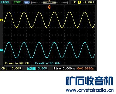

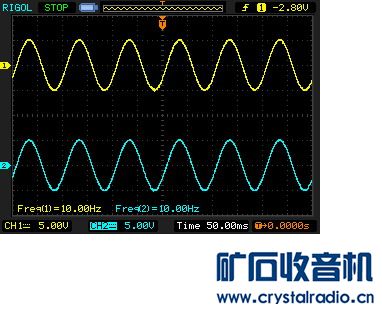

发表于 2024-8-13 12:11:15 | 显示全部楼层
楼主的问题有两个,
1、不能用示波器测量 SG 频率准确度,即不可用低(精度)级别仪器测量高(精度)级别信号
2、看我之前的帖子:
http://www.crystalradio.cn/forum ... =2148545&extra=
现在随便假货宝买个 DTCXO
精度就很高,非常高

 楼主| 发表于 2024-8-13 16:11:14 | 显示全部楼层
Jambalaya 发表于 2024-8-12 21:23
这东西看着波形不太好,凑合用吧。
可以凑合用。
 楼主| 发表于 2024-8-13 16:14:00 | 显示全部楼层
快乐年 发表于 2024-8-12 21:37
普通使用,业余的应该可以了
是的,不搞科研,业余使用应该可以了。
 楼主| 发表于 2024-8-13 16:18:22 | 显示全部楼层
w6955 发表于 2024-8-12 22:04
频率范围多少?
正弦波频率范围0-20MHz
发表于 2024-8-13 16:20:08 | 显示全部楼层
washu 发表于 2024-8-13 12:11
楼主的问题有两个,
1、不能用示波器测量 SG 频率准确度,即不可用低(精度)级别仪器测量高(精度)级 ...
说了俺想说的,示波器的频率精度太简直一般般了!
老湿您最近很忙的样子啊,神龙见首不见尾的 ...
 楼主| 发表于 2024-8-13 16:26:26 | 显示全部楼层
sandan 发表于 2024-8-13 07:52
这玩具不错
常用没问题
有扫频、计数和频率计等功能。
