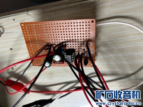

从外网上找的吉他放大器电路,问题是接好后只有很小的电流声而无音频声,第二副图是我自己画的图,是接线有问题还是电路本身有问题?请老师们帮我分析分析

发表于 2024-8-12 22:01:42 | 显示全部楼层
吉他拾音器是什么特性?
 楼主| 发表于 2024-8-12 22:44:29 来自手机 | 显示全部楼层
w6955 发表于 2024-8-12 22:01
吉他拾音器是什么特性?
压电式的,装在木琴上
发表于 2024-8-12 23:25:40 | 显示全部楼层
R1上端再加个1M欧到9V
发表于 2024-8-13 09:12:23 | 显示全部楼层
这个只是运放 你推的是耳机吗
 楼主| 发表于 2024-8-13 09:15:46 来自手机 | 显示全部楼层
nelec 发表于 2024-8-13 09:12
这个只是运放 你推的是耳机吗
推的4欧3瓦的喇叭
发表于 2024-8-13 09:28:53 | 显示全部楼层
cxy051019 发表于 2024-8-13 09:15
推的4欧3瓦的喇叭
那怎么可能推的动。网上很多电路都是乱画的不能当真。推这种喇叭弄个TDA2030还差不多
发表于 2024-8-13 09:29:51 | 显示全部楼层
网上很多不能信。
发表于 2024-8-13 09:49:00 | 显示全部楼层
LM386是功放集成块。
发表于 2024-8-13 09:53:46 | 显示全部楼层
wskufo 发表于 2024-8-13 09:49
LM386是功放集成块。
这玩意貌似有两种 一种是功放一种是运放.楼主那种外观明显是运放
发表于 2024-8-13 09:59:39 | 显示全部楼层
是386功放电路,运放  7脚电源,6脚输出。。。。
发表于 2024-8-13 10:02:07 | 显示全部楼层
小功率功放就是DIP8封装,TDA2822也是这种封装,容易误以为是运放。
发表于 2024-8-13 10:10:51 | 显示全部楼层
通常做法是2脚接地,3脚接音频输入。
 楼主| 发表于 2024-8-13 10:15:51 来自手机 | 显示全部楼层
好的好的,谢谢老师,我看看能不能再改改
