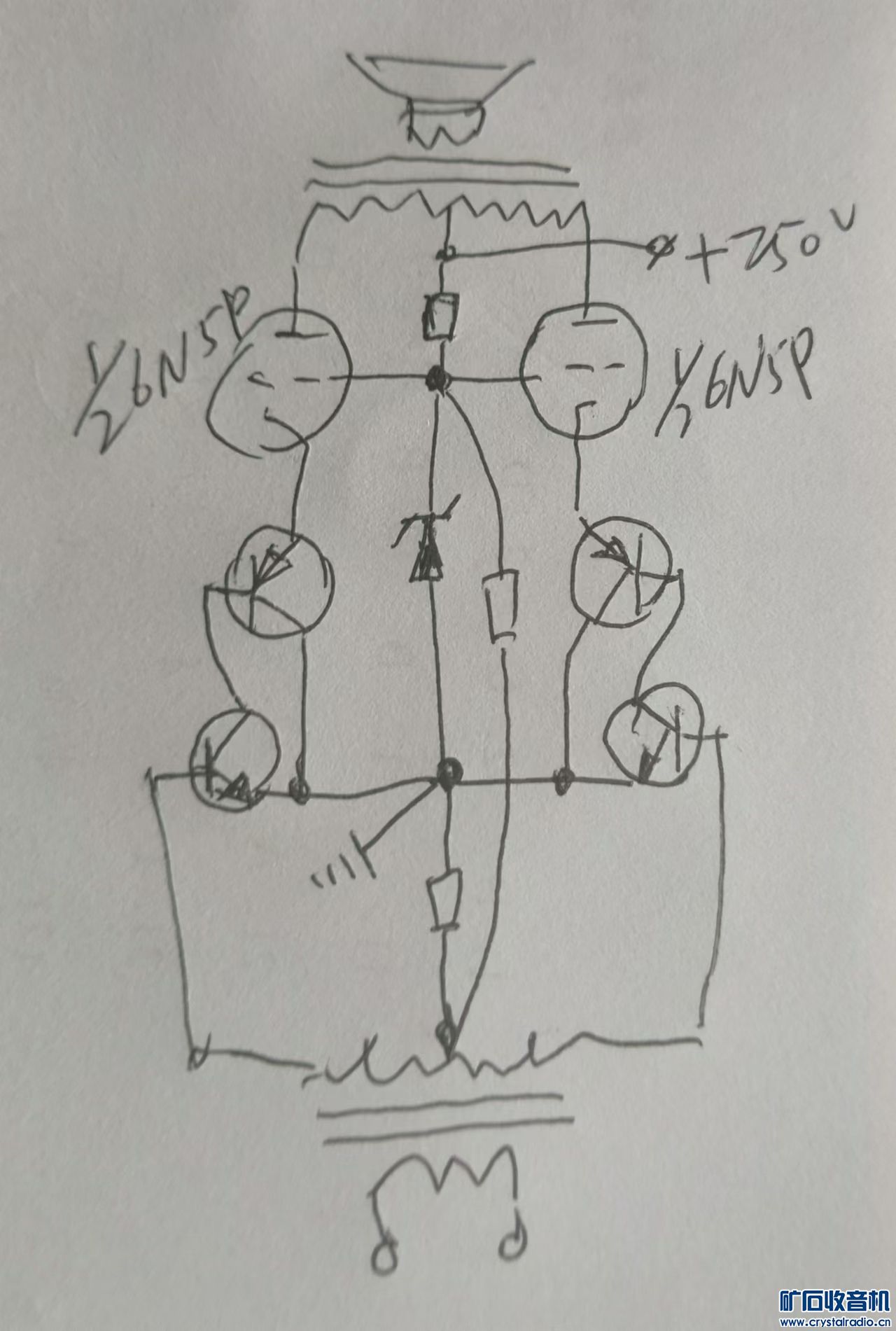

13P1P做恒流源,一想法,朋友们讨论讨论
3ykt123 发表于 2024-8-14 08:30
回老胆,这个就是卡死叠串电路变型,与其说是胆石互补不如说是电路架构互补,不同之处胆石之间插入了输出牛 ...
请看上面6N5P推挽胆结石方案,您认为这个方案怎样?敬请指教!
发表于 2024-8-15 08:31:19 来自手机 | 显示全部楼层
回老胆,俺认为一级n管足矣,组成自倒相就好
发表于 2024-8-15 08:42:59 来自手机 | 显示全部楼层
这里采用NP复合,相当于一只N管!
NP复合,后管(功耗较大)集电极接地,有利于散热器安装!
发表于 2024-8-15 08:57:53 来自手机 | 显示全部楼层
用双极性晶体管构成自倒相(不用音频牛倒相)电路,我始终没想出好办法!你有好方案,请发个图上来学习!
发表于 2024-8-15 10:26:35 来自手机 | 显示全部楼层
老哥,俺意思是您用倒相牛没毛病,把两n管发射连个电阻入地组成长尾自倒相结构
发表于 2024-8-15 10:31:30 来自手机 | 显示全部楼层
应该是自动平衡结构
发表于 2024-8-15 10:35:47 来自手机 | 显示全部楼层
3ykt123 发表于 2024-8-15 10:31
应该是自动平衡结构
能上个图吗?
