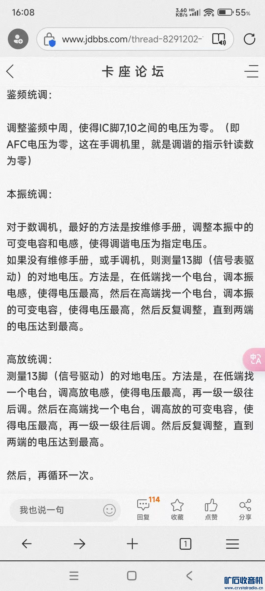

发表于 2024-8-21 15:40:51 | 显示全部楼层
好古董的机器!
业余条件下按照以下方法调试足以,我调过好几台了。
