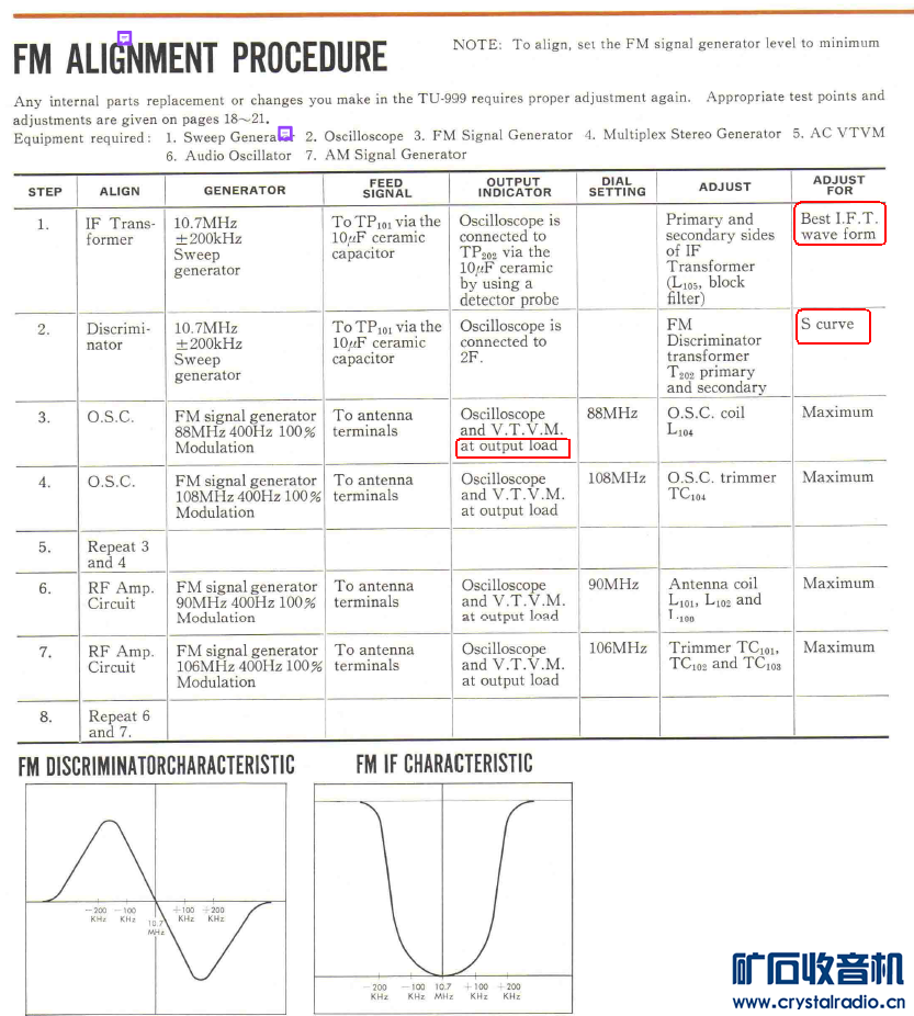

本人是一名初学者,最近试着把手头的日频收音头进行了改频,能收到一些台,但清晰度不够,
准备按手册的统调步骤试试,遇到几个问题,向老师请教:
1、第一第二项中,最佳IFT波形和S曲线指的是什么?
2、第三项那个示波器和毫伏表连接的out load指的是哪里?
3、改频中只动了调频头的电容和电感,那中放和鉴频方面也需要统调吗?

发表于 2024-8-13 09:34:23 | 显示全部楼层
俺試著回答一下,您看看合適不:
主貼中最下面的右圖就是最佳IFT曲綫,不過依照業内習慣,將土上下顛倒過來更符合響應特性。
S曲綫就是最下面的左圖,表示FM解調的輸出特性。
通常應該是FM的解調輸出,這裏可以觀察信號發生器在天綫端加載的經400Hz和100%調製的射頻信號。
中放的調整就是達到最佳IFT曲綫,如果曲綫已經是最佳了,那就沒必要再調整。
鋻頻主要看S曲綫,第二步就是調節鋻頻。
樓下朋友繼續。
 楼主| 发表于 2024-8-13 10:28:41 | 显示全部楼层
longshort 发表于 2024-8-13 09:34
俺試著回答一下,您看看合適不:
谢谢您的答复,我也百度了一下,才知道这两个是中频特性曲线和鉴频特性曲线,
之前书上也看到过,但图形和这个是相反的,所以就搞蒙了
这个机器的电路板上的测试点都有焊好的接线柱,标注也很清楚,

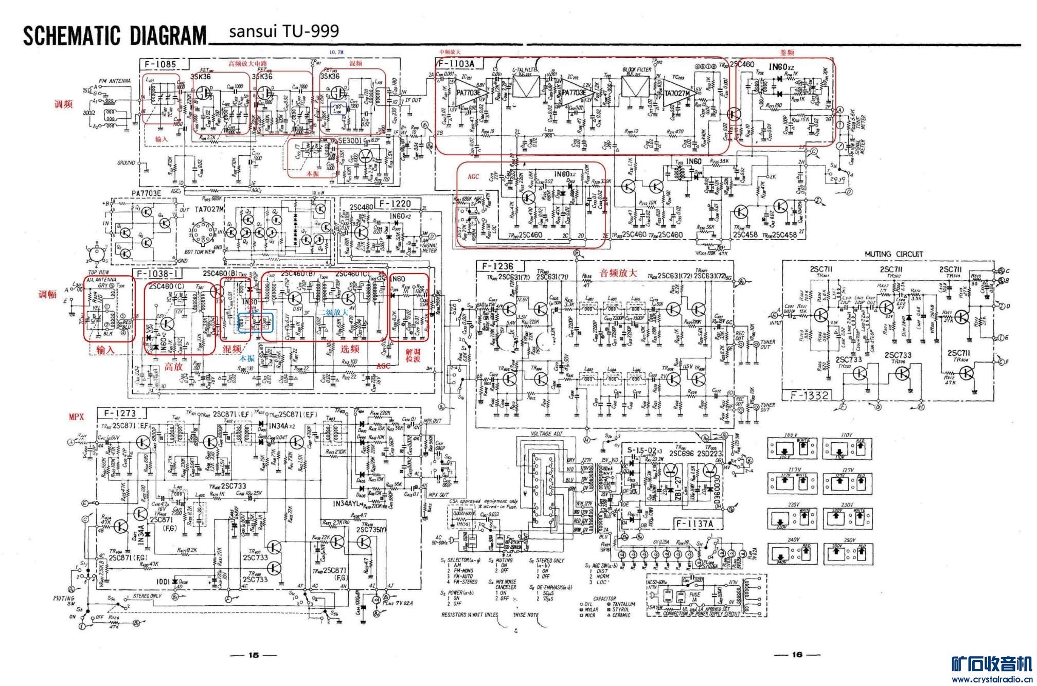

这一点还是很人性化的,只是那个out load,(翻译成输出负载可以吗?)开始我以为是收音机的line out
但我觉得您说的更有道理,我把电路图贴上来,有劳您再看看哪个点更合适?
发表于 2024-8-13 10:35:18 | 显示全部楼层
之前书上也看到过,但图形 ...
您可以試試A點,就是那個接signal meter的地方。

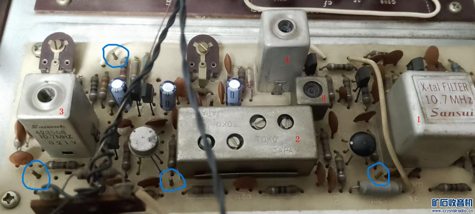

 楼主| 发表于 2024-8-14 10:00:53 | 显示全部楼层
作为小白,还想请教一下,这个图片中的几个元件叫什么名字啊? 不明白还特喜欢看这种分立元件
对应的电路图在下面
发表于 2024-8-14 10:37:18 | 显示全部楼层
中周(中频变压器)吧             .
