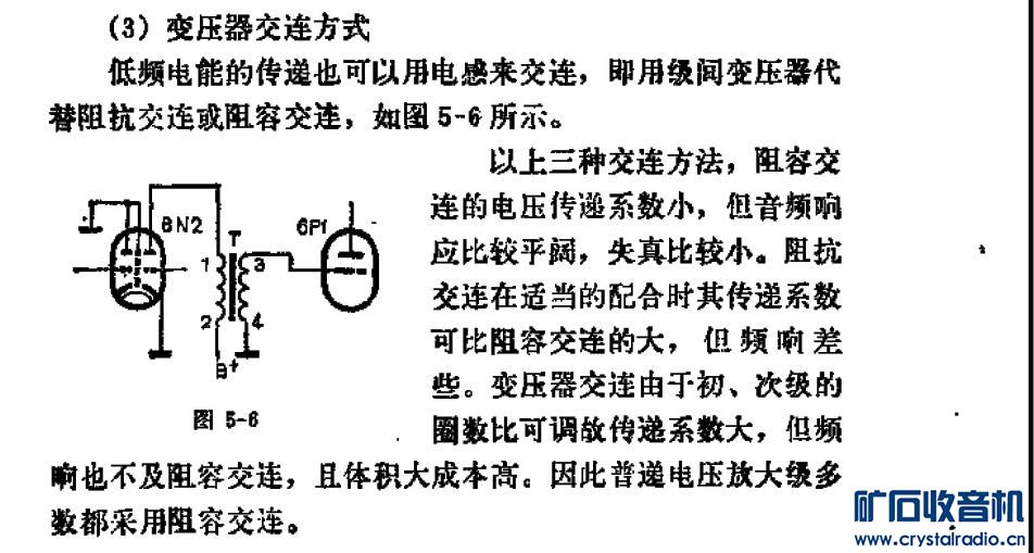

输入变压器升高了推动电压,省了一只电压放大管,有利就有弊。
良好的音頻变压器应該具备兩个条件:就是損失低和失真小另外还希望它的,圈数比能尽量的大。交连变压器的圈数不合适时,常使声音失真,当初级线圈或次级线圈圈数极多,每圈线間的潜佈电容量就
随着增加,使得頻率較高的音頻由这潛佈电容而逃逸,减低了放大电路对于这段音頻的增盉。次級线圈受到潛佈电容量的影响更大。此外,潛佈电容量和次级线圈形成一个諧振电路,有时因为裝置不当,
發生振荡;如果振荡頻率恰在音頻范围之内,放大器里将会发生令人討厌的叫声。
一般音頻变压器适当的变压比是3:1或3.5:1,井且应該绕在闭合磁路的鉄心上,来增加初钣线图的感抗。变压器本身兼有提高电压的能力,在老式牧音机中,很喜欢采用这种电路來提高增益,但它对各个
音段不能均匀放大,不能有优美的音质,井且价钱贵,制造比较复杂,所以今天几乎全被电阻交连的放大电路所代替了
