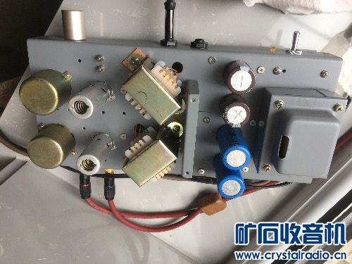

发表于 2024-8-12 11:06:37 来自手机 | 显示全部楼层 |阅读模式
自己做的元件很多所以时间很长。

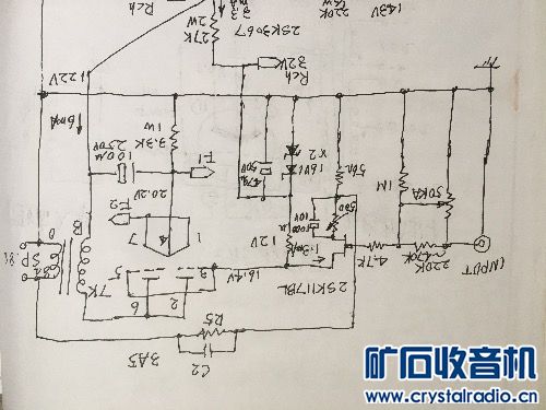

老胆LAODAN 发表于 2024-8-12 11:47
4只牛牛,要求很高,制作不易!
老大好~输入牛已绕好,测试结果不错。输出牛高质铁心也选好了,正在绕制中。

发表于 2024-8-12 13:05:35 来自手机 | 显示全部楼层
zhke 发表于 2024-8-12 12:32
经实验用牛的效果很不错。
用输入牛制作,所用元件少,杂散干扰少,性能好是必然的。只是性能好的输入牛,结构复杂,制作费时费力,辛苦得很!

发表于 2024-8-12 14:11:24 来自手机 | 显示全部楼层
电路不新颖,精典常规,简明扼要,就是牛牛制作费心费力!

 楼主| 发表于 2024-8-12 14:52:53 来自手机 | 显示全部楼层
对!很原始的电路。早些年国外很盛行的。就是近代国内玩的不多罢了。

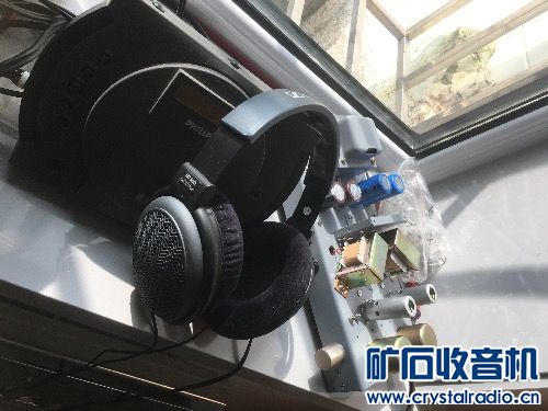

 楼主| 发表于 2024-8-12 14:59:40 来自手机 | 显示全部楼层
zhke 发表于 2024-8-12 14:57
最近无聊做了些输入牛。经测性能尚可。足以满足俺的使用。特别是在2P3耳放的应用上取得了自己满意的结果 ...
补上听图一张。
