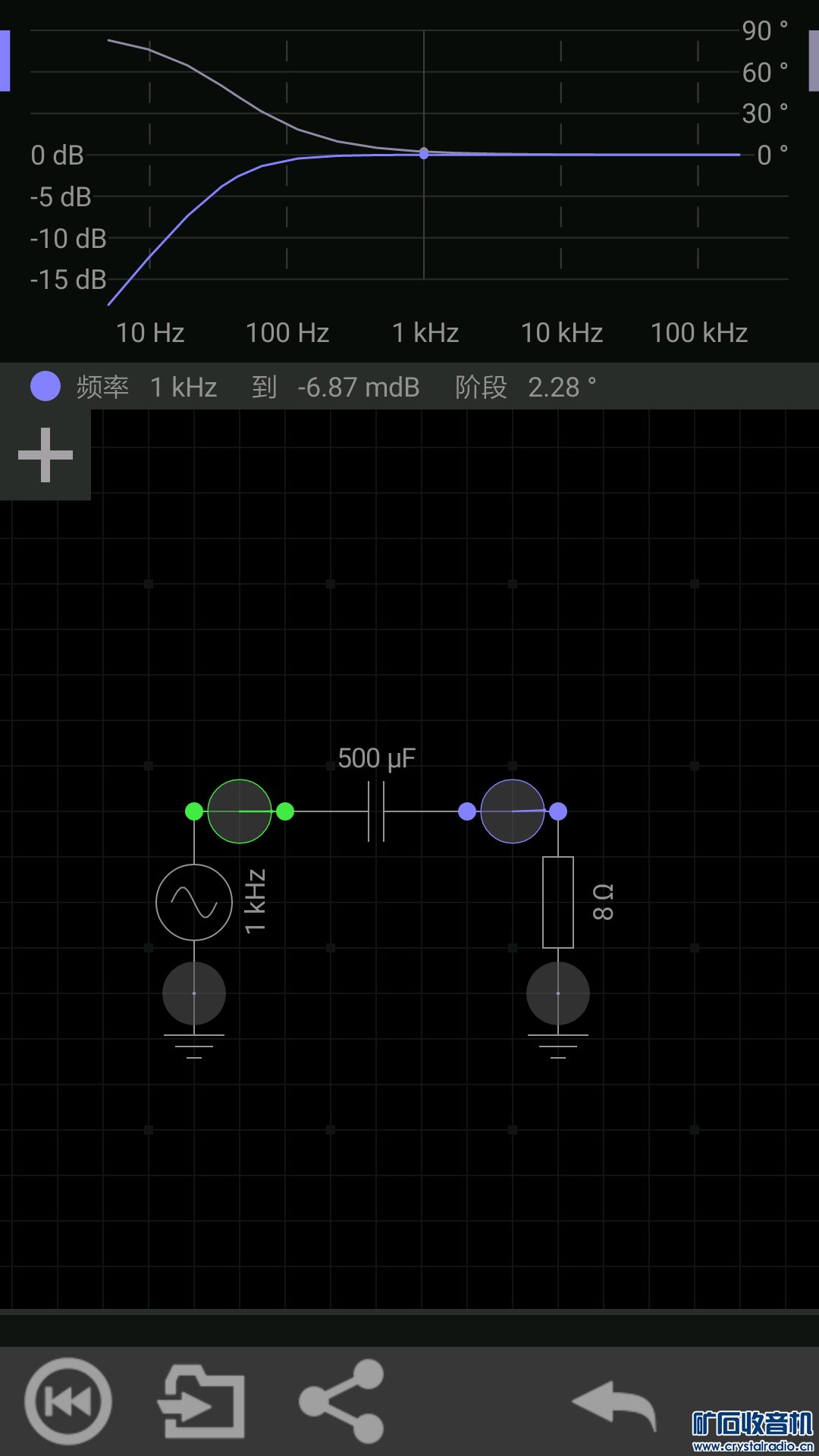

 楼主| 发表于 2024-8-12 00:11:05 | 显示全部楼层
好像可以把RC滤波进行负反馈,这样低频部分能有所提升
但还是有下降趋势

 楼主| 发表于 2024-8-12 14:57:37 | 显示全部楼层
有结论了,增加积分电容,可以改变低频增益
难怪经常看到运放有积分电容,不知道为啥要积分器
参数还得满满调
