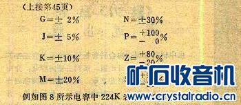

发表于 2018-7-8 17:12:21 | 显示全部楼层
