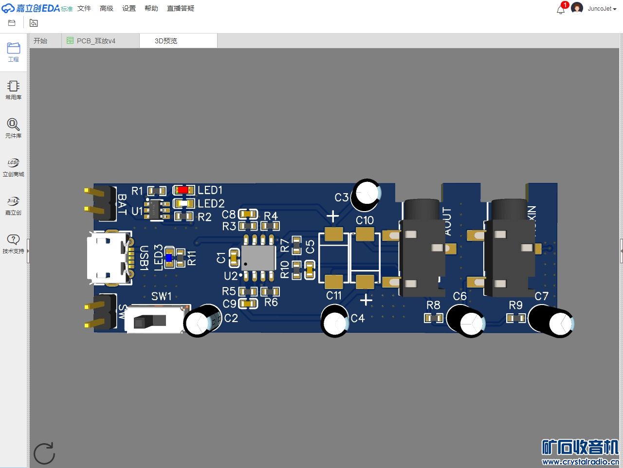

这个泡腾片小罐头做耳放不错

xinfa100 发表于 2024-8-14 17:32
两个3.5贴片耳机座位置调整一下,你这样,无论是输入还是输出,3.5音频插头都插不到底啊。
耳机应该可以
音频线估计不行,插头粗
 楼主| 发表于 2024-8-15 14:06:18 | 显示全部楼层
解决办法
发表于 2024-8-15 16:28:48 | 显示全部楼层
那你机壳得挖个大洞啊
我们耳机座前面留个肩膀出来,就是为了让你伸出机壳的,你倒好,把他缩进去
你PCB边缘和耳机座肩膀平齐就是对的。

 楼主| 发表于 2024-8-15 16:46:22 | 显示全部楼层
xinfa100 发表于 2024-8-15 16:28
那你机壳得挖个大洞啊
我们耳机座前面留个肩膀出来,就是为了让你伸出机壳的,你倒好,把他缩进 ...
耳机座高度5mm
圆筒内径27mm
耳机座靠近边缘就代表着消耗更多空间
18650放不进了
发表于 2024-8-15 17:53:22 | 显示全部楼层
JuncoJet 发表于 2024-8-15 16:46
耳机座高度5mm
圆筒内径27mm
耳机座靠近边缘就代表着消耗更多空间
两座并排,调转90°,放在PCB板尾部,能不能行
 楼主| 发表于 2024-8-15 19:44:09 | 显示全部楼层
考虑过并排,画图分析过不行
