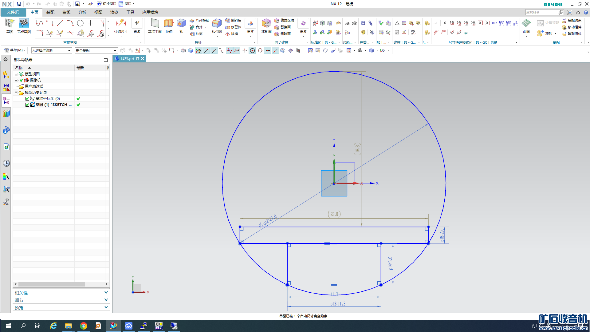

做耳放或者收音机都行
内径27mm,长度70mm(外部估测,没减去壁厚,盖子有柔性70mm问题不大)
耳机座最占空间,需要横着装,宽度11.3高度5mm
侧面开孔(对角线长度)d=7.6mm
板框厚度1.6,算上直插元件的焊接,估测厚度2mm
剩余18.8mm空间,足够容纳18650电池一颗
直插元件应该避开电池,避免戳到电池,应该有22.8x5mm空余空间
或者分布在板框的两侧

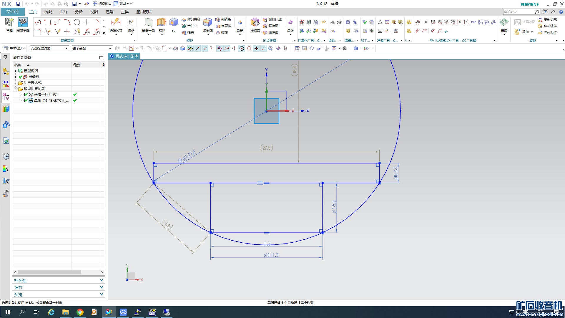

 楼主| 发表于 2024-8-8 14:38:41 | 显示全部楼层
考虑直插元件安全距离
只能这样了

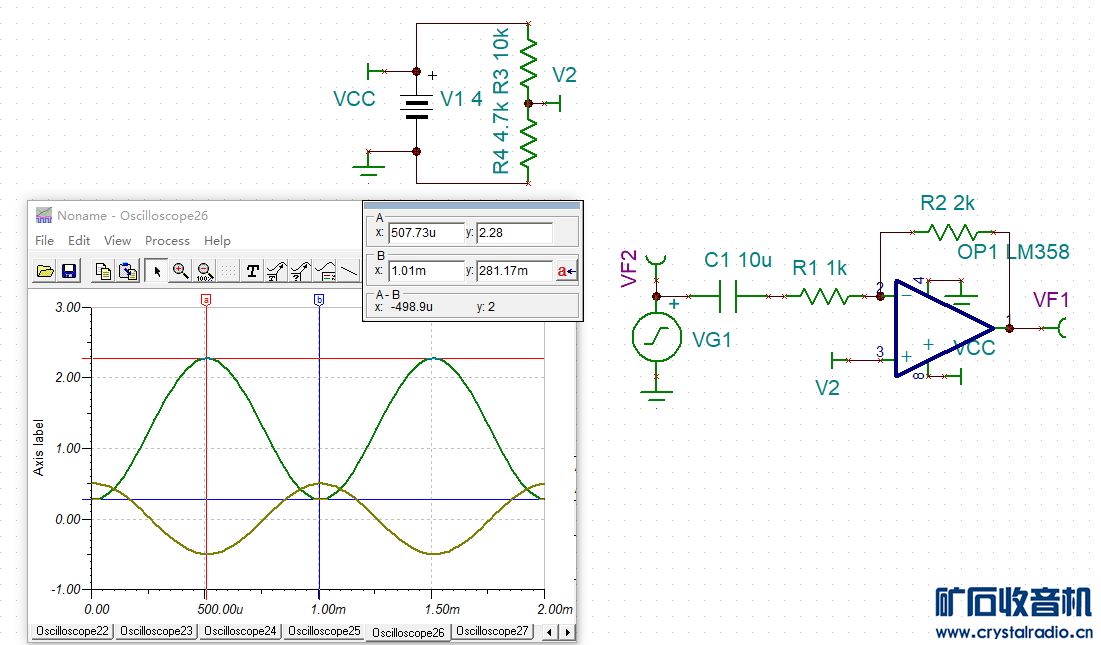

信号 Vpp 1.2V
信号 Vpp 1.0V

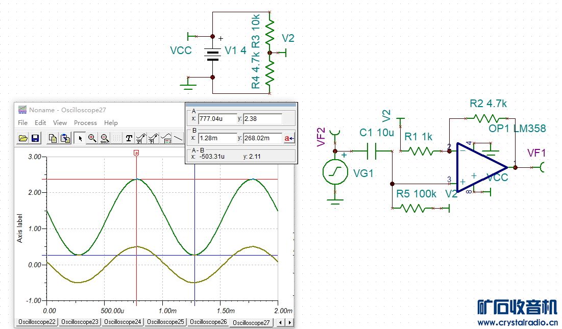

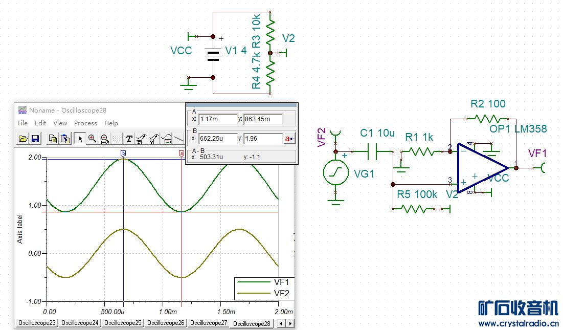

仿真了一下正向放大器和反向放大器
这个增益好像并不是 (4.7+1)/1=5.7
前面耳放原图 (2+8.2)/2=5.1 的增益好像也不对啊
实际是2倍增益和2.11倍增益 哪算错了
 楼主| 发表于 2024-8-8 23:51:41 | 显示全部楼层
可能画错了 负反馈分压电阻接虚拟地时增益1.33倍增益
并且进入波形负压区,应该接正经地

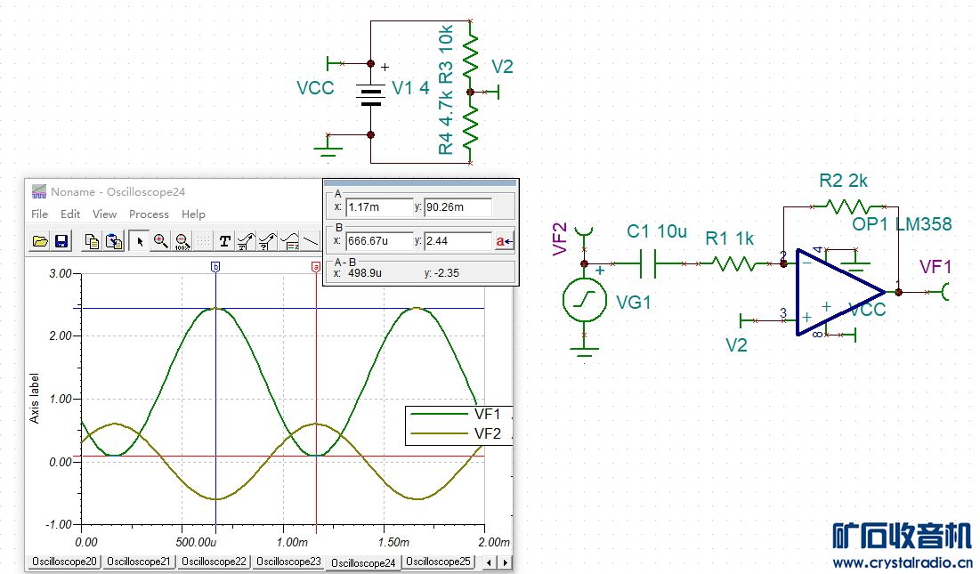

 楼主| 发表于 2024-8-9 00:27:58 | 显示全部楼层
分压电阻改了一下使得波形在上下削波的中间位置,
增益1.47,没有增益就不叫耳放,锂电池4V电压足够用
发表于 2024-8-9 05:38:02 | 显示全部楼层
空载满载增益相同?
 楼主| 发表于 2024-8-9 09:21:45 | 显示全部楼层
shiuyipyuen 发表于 2024-8-9 05:38
空载满载增益相同?
哦 是不是要加负载仿真

 楼主| 发表于 2024-8-9 11:43:42 | 显示全部楼层
另外发现,直插元件不需要这么靠边
和电池的距离还是很充足的

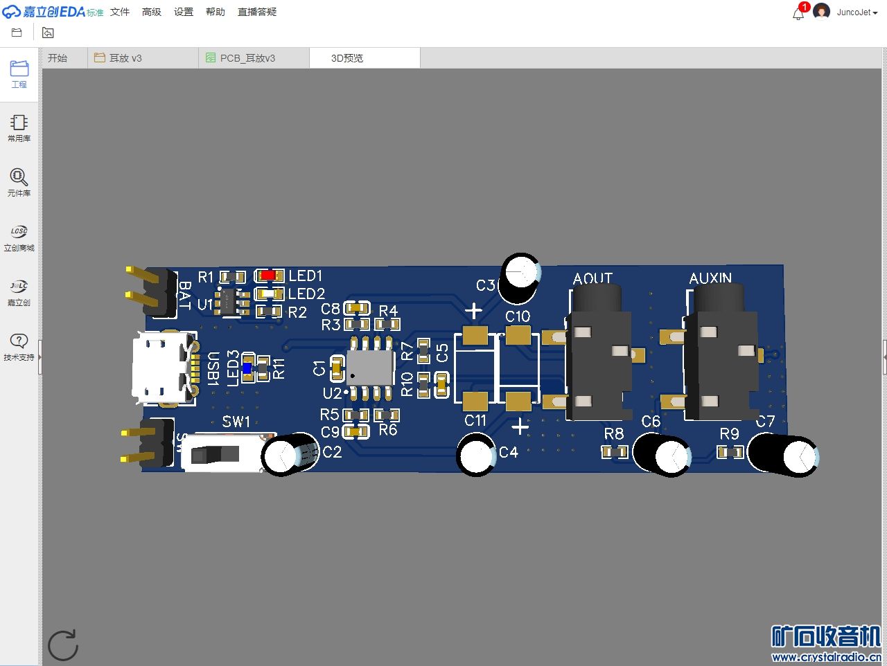

 楼主| 发表于 2024-8-12 17:26:24 | 显示全部楼层
完结撒花,运放上增加积分电容,用来修音
这样的话100Hz以下的低频可以增加
不使用积分电容话也能听
增加钽电容耦合,固态电容和电解电容,三种选择
增加开机指示灯一个
耳放 v3.zip
215.67 KB, 下载次数: 32
发表于 2024-8-14 17:32:44 | 显示全部楼层
JuncoJet 发表于 2024-8-12 17:26
完结撒花,运放上增加积分电容,用来修音
这样的话100Hz以下的低频可以增加
不使用积分电容话也能听
两个3.5贴片耳机座位置调整一下,你这样,无论是输入还是输出,3.5音频插头都插不到底啊。
