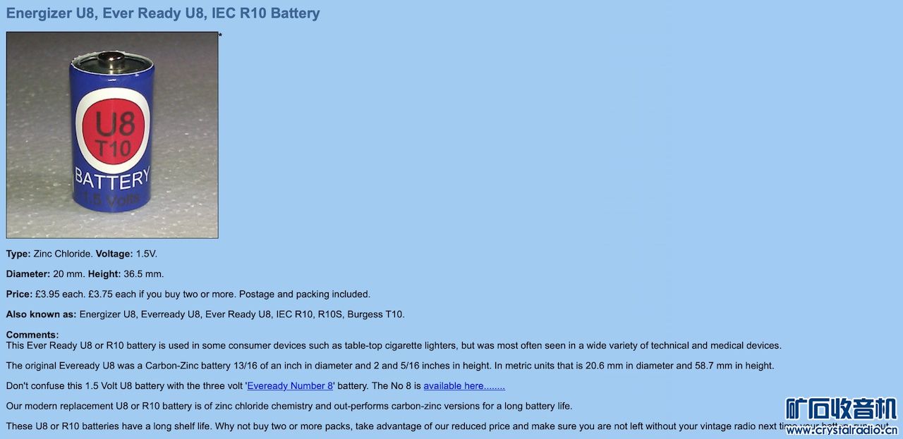

R10/U8 Battery

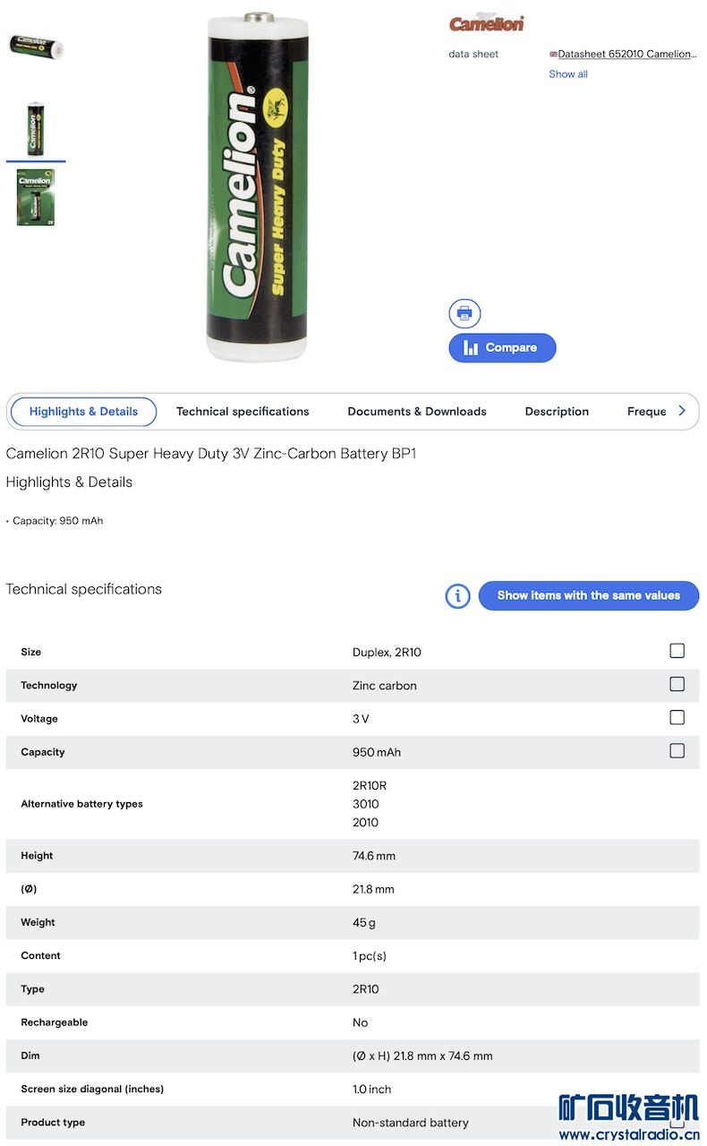

Duplex 2R10 Battery,兩顆 R10 串連
这两种哪一个是四号电池?
根据这张表四号电池应该就是 R10

估计六十年代之前是有3V的四号电池的。

记得4号好像是小短粗

真正的3V四号电池我没见过,但是我见过用这种电池的手电筒,塑料外壳,金属头尾,灯泡被称为“原子灯泡”,没有反光碗,自聚光,小巧可爱。

我69~71年装单管机时,就用4号电池做电源。是1.5V的胖矮个子(相对5号电池而言),5号电池那时叫钢笔电筒电池。

小矮胖见过而且用过,记得是我老爹80年代一个小电筒,就是本山大叔家唯一“家用电器”缩小版。鄙人可以确认80年代商店还是有小矮子卖的,1.5V,两节,不经用,因为我85年9月才到南京和老爸长期生活的,之前一直在老家。

當年見到的表格裏是有3V的四號電池,但市售的四號電池都是1.5V短款的。這一點一直很納悶。

四号电池,我在上世纪六十年代末用过。
当年我随做中学教师的父亲在一个小镇上生活,父亲买了个小手电,虎头牌,用的就是两节四号电池,每节标称电压1.5V。至于3V的四号电池,没有用过。
这个小手电后来(八、九十年代)由于买不到四号电池,也就不用了,但保存了下来,前几年翻出来,换成3.8V的灯泡,装上18650锂电池有些短,垫了个铜块(厚度约8mm),完美点亮。
手电总高度115mm,内径Φ22.5mm,电池仓深度75mm。
