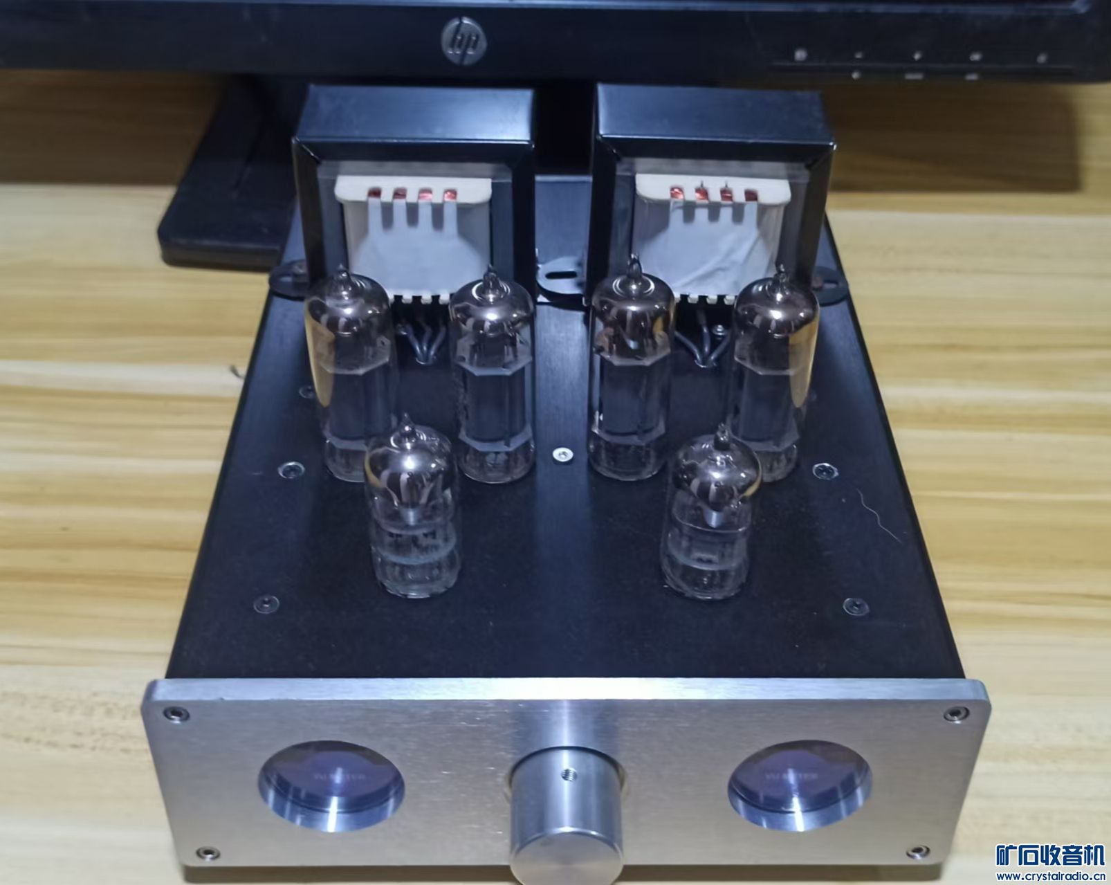

前段时间做了一台6P1推挽,一直使用的开关电源供电,无奈发热严重,尽管已经使用外壳散热,开机20分钟以上,摸着外壳非常烫手。
偶然机会得到一个输出24伏8安的三相工频变压器电源,现在是三组线圈烧了一组,现在想重新进行绕制。
主要是输出直流300伏0.3~0.4安安,6.3伏5安,就是为6P1推挽做一个外置电源。
现在想问一下,如何改?
我的想法是,和绕单C型变压器类似,外侧两个铁芯柱绕2个线包,然后串联。次级的线包与初级一样,也是串联。就是担心效率会不会降低,线包的绕法是否合理。

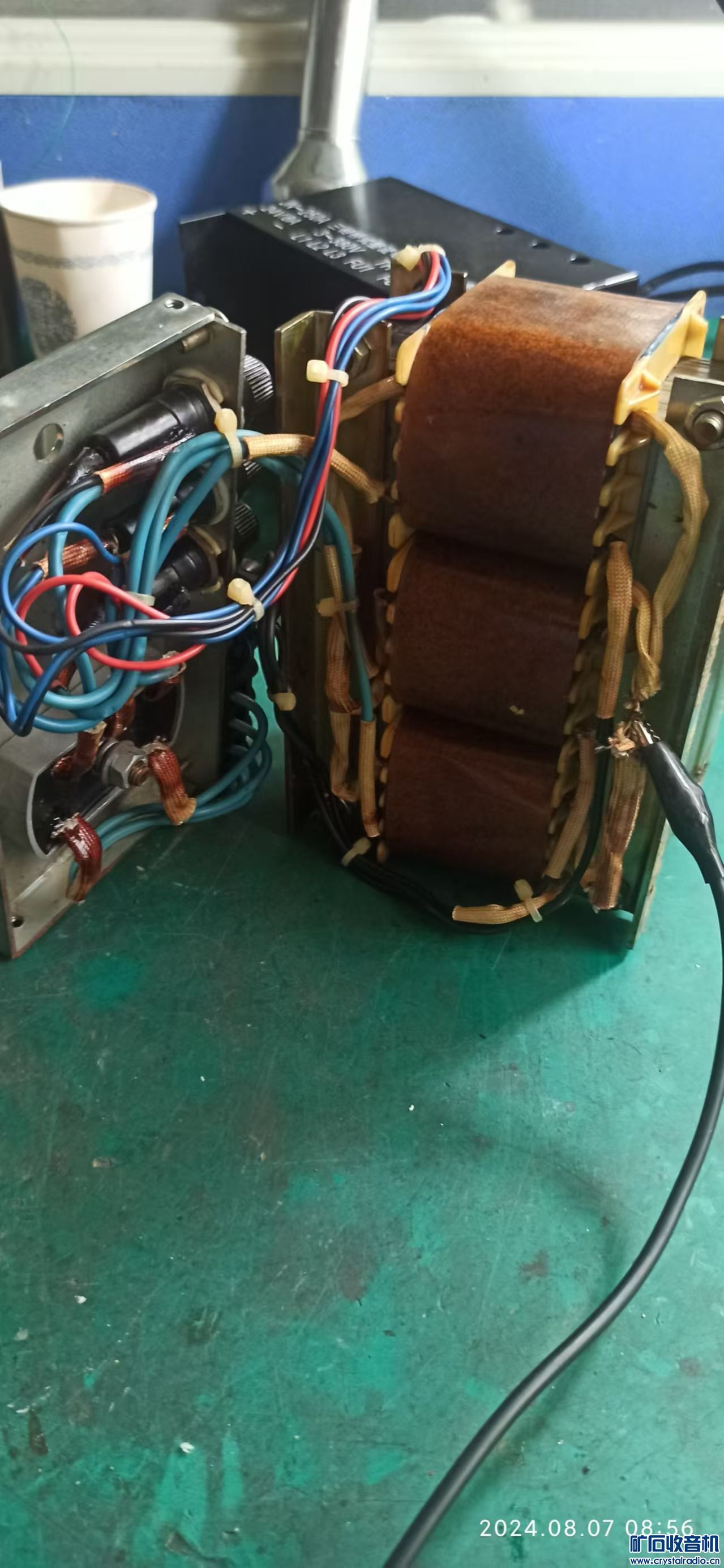

 楼主| 发表于 2024-8-7 08:58:54 | 显示全部楼层
w6955 发表于 2024-8-7 08:53
没见到变压器,没办法。
就是这种,初级3个线包,次级3个线包,都有中性点,星形接法。次级也是出来3相,接了一个三相整流桥,输出直流24伏,这个变压器,主要是通过PLC来控制电磁阀。
我测的是中性点到其他3相的电感量。
发表于 2024-8-7 09:05:40 来自手机 | 显示全部楼层
平时很牛的一个坛友,遇到更牛的一个问题了^_^简单地说一下个人看法,供参考吧:已知输出电压和电流=输出功率。三相变压器的三个绕组电流之和=单相输入电流。如果三相变压器改相等输出功率的单相变压器,其输入端线径需倍数增加。再已知其三相绕组烧坏了一组,拆除它来将其当双绕组次级来用,那么,该变压器输入端就得它的24v端来接相应电压、功率的变压器来配合。当然,还有你需要的6.3v绕组需要计算、绕制……

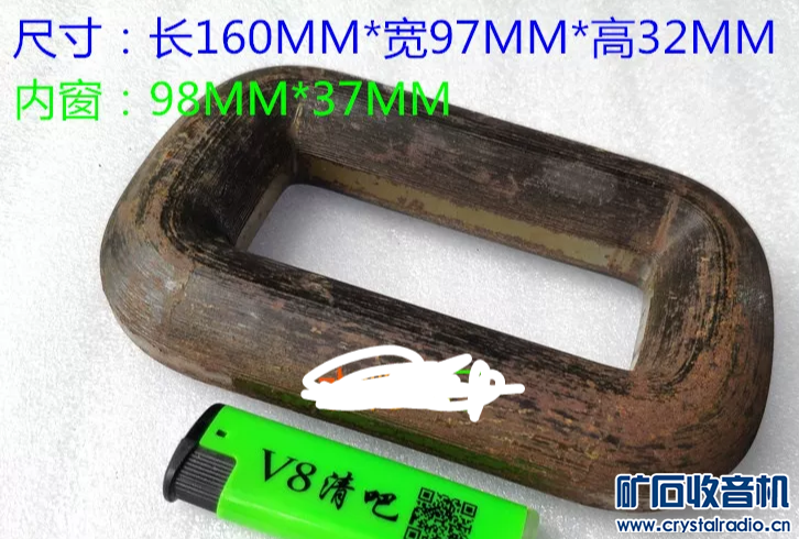

 楼主| 发表于 2024-8-8 09:59:31 | 显示全部楼层
chipset009 发表于 2024-8-8 09:31
如果搞掉边柱,功率会大大下降。如果中间柱子不要,功率不会降低多少,因为空间大可以用更粗的线。至于磁 ...
你昨天说的R型,我确实也查了,铁芯通常价格比较高,这是昨天查到的两种。一个40元,一个14元。
大的做电源牛肯定没问题,我其实还有一个疑问,有人曾经使用R型铁芯绕推挽输出变压器,说的是使用R60就可以。
如果按EI76*35来绕6P1推挽,使用R60~R90,无论怎么计算,铁芯截面积都比EI小的多。
R型的骨架和固定支架都能买到,价格也不高,就是绕制麻烦。
