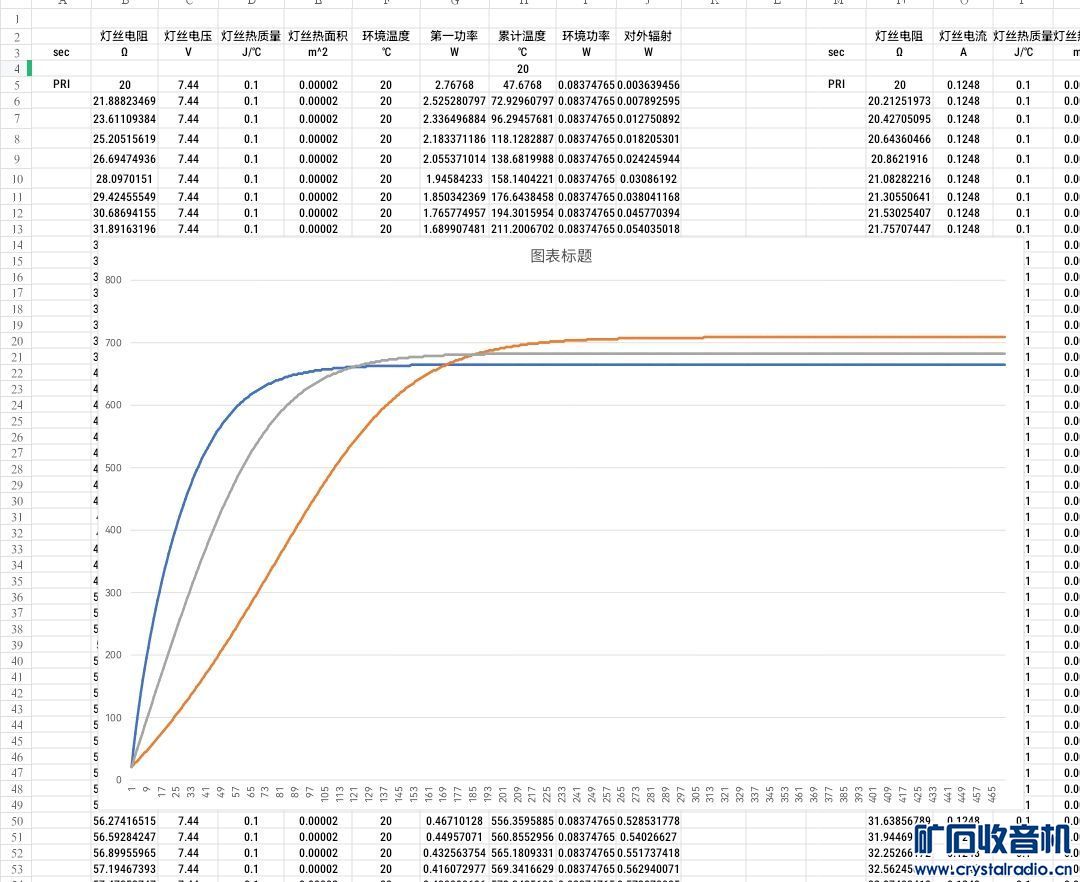

此题口述太虚,我们使用数值仿真来进行解决:
仿真灯丝的电阻随着灯丝的绝对温度作拟合函数变化,仿真灯丝的热面积和辐射散热功率按照严格的热辐射计算,设置初始环境温度,灯丝-阴极的热质量(焦耳每摄氏度),随后开始仿真。为了防止微分方程带来的麻烦,数值仿真下一项温度均使用上一项计算,这样可以巧妙避免麻烦,并且当数据时间间隔足够小时,仿真将无限逼近精确。
蓝色线是固定电压线,灰色线是固定功率线,而橙色线是固定电流线,纵轴为临界温度,水平轴为时间尺度,通过加入微扰(针对热丝电阻,辐射面积和驱动电路误差),得到了各有不同的偏差。
第1张图没有任何微扰,终端温度600(想调的话也可以调成400或者500),可以发现恒流加热远慢于定功率加热,而这两个又都明显慢于定压加热。
并且此图还是理想状态下(也就是没有一阶的热传导,比如云母片,特殊阴极板上的热传导),如果不是这种理想状态,现实情况下有可能会出现恒流加热卡死在一个低温度临时稳定点--也就是在这个很低温度条件下加热功率和散热功率也恰好平衡,这来源于电子管设计之初的热设计和制造的工艺离散偏差。在这种条件下,你可能恒流点一天也点不亮电子管。

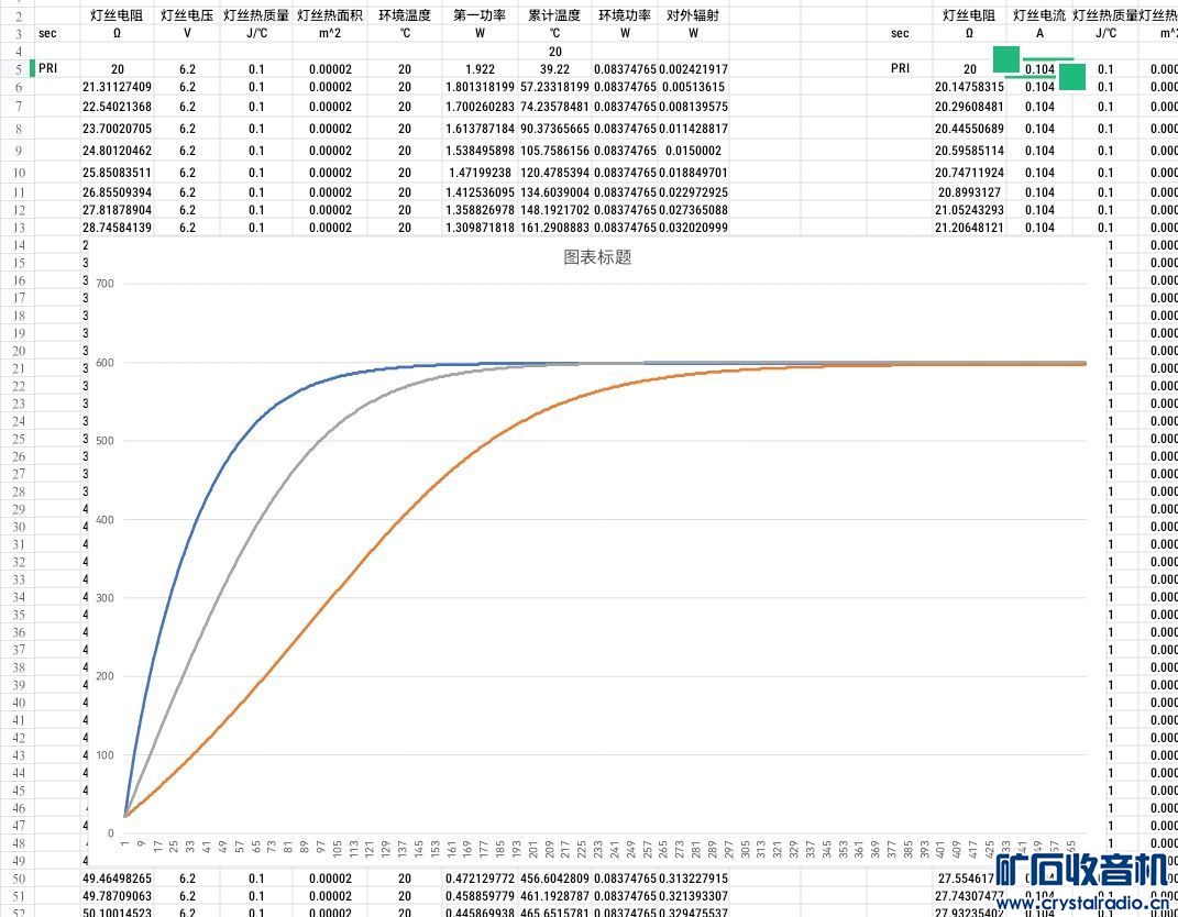

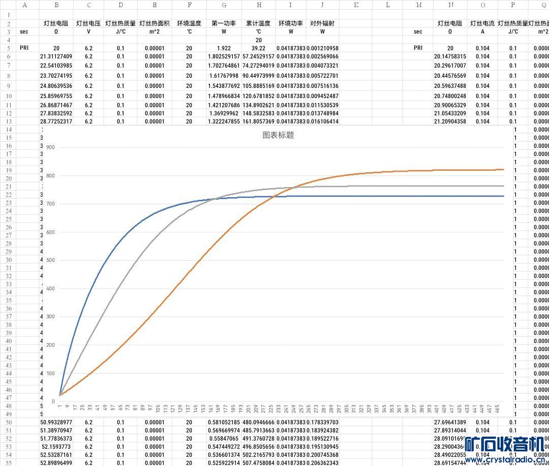

下面三张图分别引入了三种微扰:灯丝电阻变化,灯丝辐射有效面积变化,各种控制器件的漂移:
事实上三种加热方式没有哪个是真的好的不得了的--此结论针对电子管灯丝运用。但是三个里面最烂的是恒流--加热速度非常非常慢,甚至有可能卡在低温稳定点。除非你机器的保险丝真的限制到了那种程度,否则不建议。
这三个都是极其粗糙的开环控制,而就加热速度而言,定压加热是最快稳定的,其稳定性也是最好的--灯丝温度上升,电阻加大,会降低功率,恒定功率加热附加稳定性为0,而定流加热甚至会带来负的稳定性--灯丝越冷电阻越低,结果加热功率也越低。
电子管自设计之初定压加热已经是很优秀的方案,在很多微扰条件下定压加热方案简单而且鲁棒性比后两种还强。实在没必要劳那个神搞各种复杂电路(如果你够牛逼的话那你可以PID+红外传感温度控制,那是另外的技术工程了)
所以直接照着手册6.3伏点就行(如果你很不幸碰到了第2点,那么如果你真的对寿命很重视,可以考虑对闪丝泡进行恒功率驱动)。
