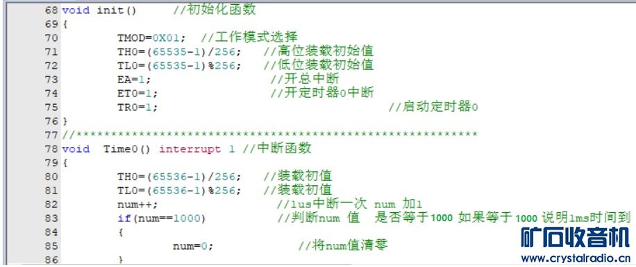

采用15W104,工作频率为11.0592。中断程序,每1US中断一次
补充内容 (2024-8-5 09:57):
不知为什么,我不能回复
STC15W 104属增强型1T 8051单片机。机器周期等于振荡周期,是不是这个中 断就可以正常运行了。

没大问题,就是不准而已。还是把系统频率提高一些较好,比如35兆。

11mhz时钟,不能正常工作,51每个指令周期都1.xUs了。提高主频才行

晶振頻率11.0592MHz除以12,周期等於1.08507uS,這是15W104的工作節拍。在這個時鐘節拍下,中斷一次所需要的時間是5~7個時鐘周期,也就是5~7uS,這還是進入中斷需要的時間,退出中斷的時間也大致相當,您可以想想1uS一次中斷是否現實。
看代碼是51系列的,不知道現在的51内部器件真可以工作到1/12的工作節拍那麽高的速度?很久沒有關心過51了。

不能!中断时间受到很多因素影响,最短也要几个周期,长则十几个周期,51单片机的性能肯定是做不到1us中断的

做不到,会漏好多。

不行。前面4楼的师傅已经说过了。
并且51一条指令需要十几个,甚至几十个机器周期(时钟周期/12)。一个中断函数,至少需要几十个汇编指令吧,你自己估算下需要的时钟周期。
1mS基本是个极限。就是现在的计算机也做不到1uS的粒度。PC机以前大多是10mS甚至更大,现在很多是1mS。

楼主想用单片机的中断,来响应外部随机事件,可以参照下列分析方法进行判断和设计:
1.  单片机的指令周期,是按内部机器周期 t 执行的。而单片机内部机器周期 t ,跟外部晶振钟周期 T 之间,还有个比例系数 M 的关系,即 t = MT 。
具体的单片机,可以查其数据手册得到这个机器周期系数 M,并进行指令周期的估算。
2.  如果单片机的机器周期系数 M = 1,这个单片机就是单周期指令系统(即一个时钟进行一次指令操作),否则就是多周期指令系统(即M个时钟进行一次指令操作)。
3.  如果想用单片机的中断功能,来响应外部随机事件。单片机中断采样周期的选择,应不少于外部随机事件最短时间间隔的两倍。否则,就有可能发生丢失采样的可能性。实际中,常选5~10倍为宜。
