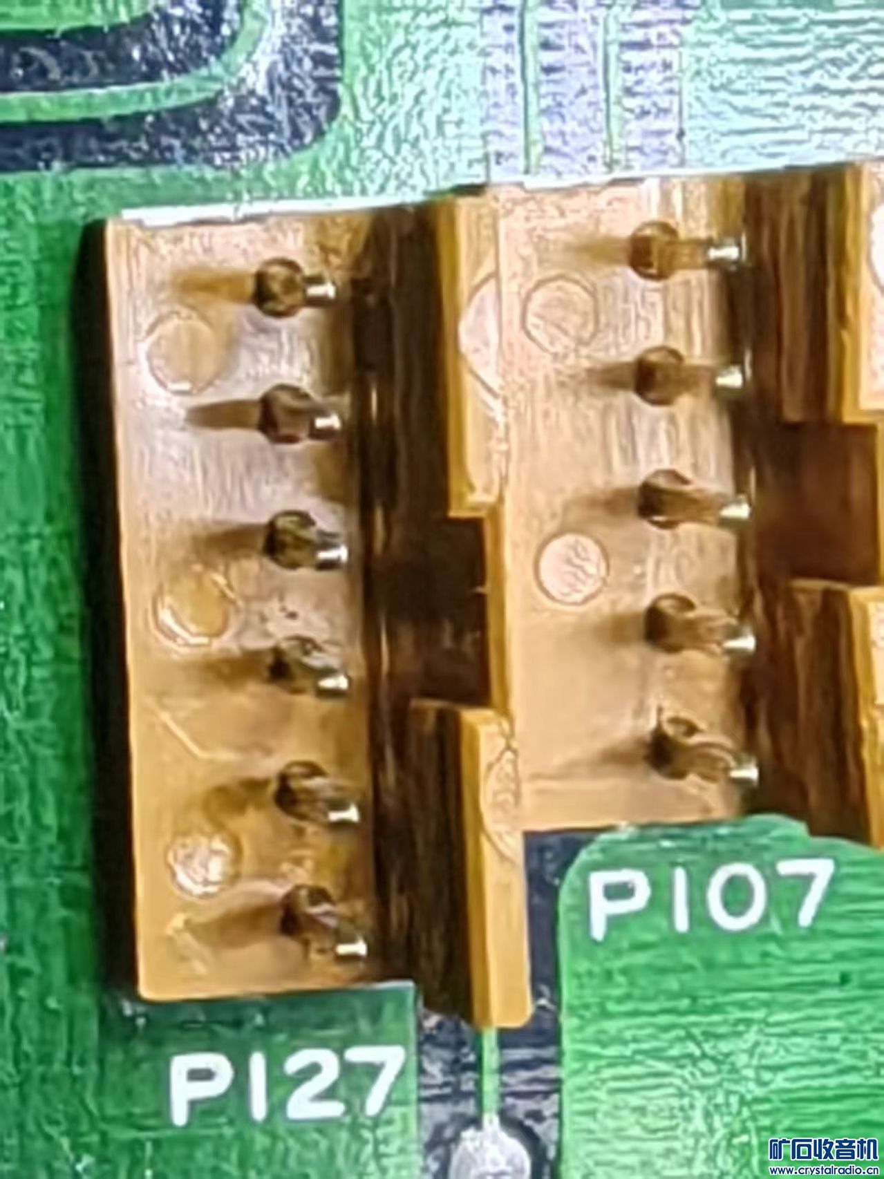

请教接线端子怎么维修

 楼主| 发表于 2024-8-4 19:54:26 | 显示全部楼层
ccczzzyy 发表于 2024-8-3 16:35
把针不同方向歪一点就行。
谢谢,想过这个方法,这个公头比较硬。母头是x形状材料比较软,调整母头钢片效果不好。
 楼主| 发表于 2024-8-4 20:00:17 | 显示全部楼层
liwj113 发表于 2024-8-3 19:55
或者直接剪断,找成品带线的公头连接好代替。
谢谢使用热缩管好主意,这个接线端子公头座公头看着还行,母头是x形状材料比较软,调整母头钢片效果不好。连接输入变压器接线端子接触不良会造成20mΩ测量小到40%其它正常,把两个接线端子都调整了,200Ω档测量小到97%,其它档位正常。都是触碰输入变压器接线端子或者四线测量输出线接线端子,测量数据会变化。准备用您的热缩管方法试试。
 楼主| 发表于 2024-8-10 09:18:23 | 显示全部楼层
两个接线端子全部改为加热缩管后插接,输入变压器接线端子比较稳定,连接开尔文接线夹的接线端子不稳定,开始200Ω档1Ω读数0测量100Ω标准电阻还行能够调整到100Ω,后来100Ω标准电阻阻值跌的厉害。
 楼主| 发表于 2024-8-29 09:10:51 | 显示全部楼层
加上热缩管有一定效果,200Ω档位还是接触不良,奇怪的是200Ω档位的接线端子是其它档位共用的,其它档位没问题200Ω档位不行 ,折腾烦了,使用大多数老师推荐的换接线端子或者去掉接线端子直接焊上,总感觉麻烦,反复折腾不确定因素多看似简单确又麻烦了。在机箱位置紧凑光线暗看着还行,焊下接线端子在灯下发现接线端子公头还是挺脏的,本想请教为什么要换掉接线端子,这下明白了。直接剪掉母头焊接到电路板,开机除200Ω档位外其它都偏差不大,简单调整200Ω档位测量标准电阻100Ω正常。换电阻箱100Ω读数很小换200Ω读数正常,这是交流毫欧表,频率等等调乱了对电感电阻有偏差,准备示波器看看毫欧表内部频信号率等,不行就不用200Ω档位了,再次谢谢各位老师帮助。
 楼主| 发表于 2024-8-29 17:28:44 | 显示全部楼层
这个毫欧表基本修复完成,各档位用电阻箱和标准电阻交叉校准,在用AG34401A进行核对,毫欧表电阻测量比AG34401A在四线电阻测量在200欧及以下毫欧范围的读数稳定准确。
